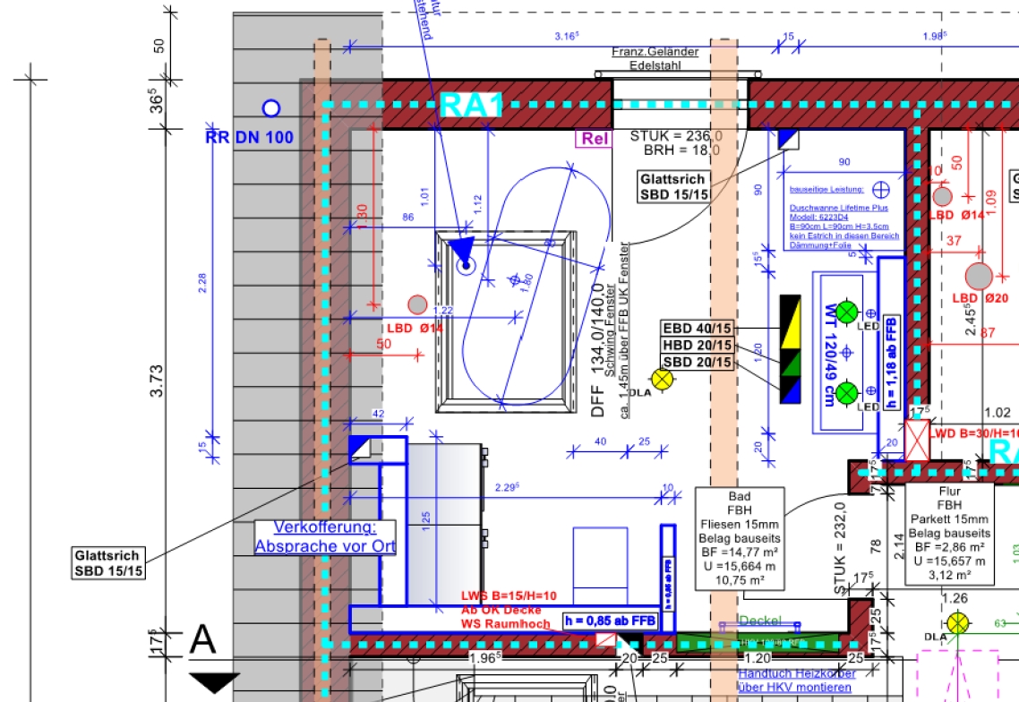

    Liebe Bauexperten,
    ich bekomme in wenigen Tagen unser technikfertiges Haus vom Generalunternehmer übergeben.
    Im Bad muss ich die Fliesen selbst legen und Sanitärgegenstände (Wanne, Duschwanne, WC, Waschtisch) selbst einbauen.
    Meine größte Unsicherheit ist nun, wo ich überall mit Dichtbändern und Flüssigfolie abdichten muss.
    Für die Duschwanne (bodengleich auf Montagerahmen) werde ich ein entsprechendes Dicht-Set verwenden mit passenden Dichtbändern und Flüssigfolie.
    Bei der freistehenden Badewanne (steht auf den Fliesen) bin ich mir unsicher, ob ich den Boden um die Wanne abdichten soll, oder ob ich gleich das ganze Bad (12qm) abdichte, inklusive aller Ecken und Kanten und ca. 10cm die Wände hoch.
    Das Problem das ich sehe ist folgendes:
    Selbst wenn ich den kompletten Boden und teilweise die Wände abdichte: Falls Wasser eingebracht wird (z.b. Frau steigt aus der Wanne und verteilt 1L Wasser dabei), wird das Wasser seinen Weg finden, denn spätestens beim Übergang zum Flur endet die Dichtfolie an den Wänden.
    Wie seht ihr das - wo muss/sollte ich wirklich abdichten?
    Anbei ein Ausschnitt vom Bad aus dem Werkplan.
    Ich freue mich auf Antworten.
    Viele Grüße
    Stefan

    Wenn du sinnvoll abdichten willst, dann mache das so, wie von dir beschrieben. Also das gesamte Bad.

    Dusche ist klar. Aber sollte hier der komplette Badboden abgedichtet werden?
  5. #5 Fabian Weber, 02.12.2020
    13.594
    5.169
    Die DIN 18534 sagt es Dir ganz genau.
    Wenn Mann nämlich 1 Liter nebens Klo pinkelt, sollte es schon dicht sein.

    Da EL antworte ich mal praxisgerecht und nicht mit einer DIN für eine Firmenausführung:
    Was für einen Estrich hast du ?
    Bei ZE ist eine gesamte Bodenabdichtung unsinn. Beschränkte dich auf den Bereich um die Dusche, sowie einen Streifen von 30-40cm um die Badewanne.
    Bei CA, sollte man gesamt, da dieser bei geringer Feuchte schon quellen kann.
    Dichtbänder aufjedenfall auch um die Wanne zum Boden anarbeiten, falls die Silikonfugen mal nachgeben.
    Ob 1L oder auch 2L Wasser, das mal beim planschen auf den Boden kommt, „unter“ den Fliesen den Weg aus dem dem Bad finden bei einer FBH (vermutlich) wage ich stark zu bezweifeln ;)
    Während ich mich abtrockne, kann ich schon sehen wie der Boden trocknet ....

  9. #9 BaUT, 03.12.2020
    6.811
    4.138
    Bau-Ing.
    Mein kleiner grüner Kaktus, der steht auf dem Balkon...
    und wenn du dich zu weit aus dem Fenster lehnst, dann fällt er dir in den Nacken!
    Ich bin leider als Normen-Anbeter bekannt und verweise hier gerne auf
    https://www.sopro.com/fileadmin/customer/Service/Sopro_Planer/Planer8_Kap3.pdf
    Natürlich kannste auch die gesamte Badabdichtung auch weglassen. Unsere Uroma hatte im Bad auch noch Dielenboden oder Estrich ohne Abdichtung.
    Natürlich kannste auch nur im Duschbereich ein bisl Verbundabdichtung unter die Fliesen pinseln.
    Natürlich liegt das dann unterhalb des Mindestanforderungsniveaus der heute allgemein anerkannten Regeln der Technik.
    ...und bei der Tür kannste ja als Schwallbremse eine Schlüter-Schiene einbauen, die 1-2 mm über die OK Fliesenbelag übersteht, falls deine Frau das Schleppwasser tatsächlich in großen Pfützen bis dahin verteilt.
    Übnrigens: 1 Liter Schleppwasser aus der Badewanne ergibt auf dem Fußboden eine Pfütze von 1m² Fläche und einer Höhe von 1 mm. Die schafft es mangels Gefälle also vermutlich nicht bis zur Türschwelle zu fließen.
