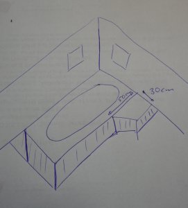

    ich möchte eine neue Badewanne einbauen und bei der Gelegenheit eine kleine Ablage seitlich von der Badewanne bauen:
    Die Ablage sollte etwa 30cm breit und 50cm lang sein und mit Fliesen belegt sein. Wie baut man so eine Ablage am besten? Mit Gasbetonsteinen oder in Trockenbau mit Gipskartonplatten?
    Ich möchte auch zwei oder drei Wandnischen einbauen um Shampooflaschen usw. abzustellen. Dazu habe ich Wandnischen aus Edelstahl zu absurden Preisen gefunden. Wie macht man das normalerweise, wenn man kein Vermögen ausgeben möchte?
    Danke, Philipp

    Bauplatten aus Polystyrol Hartschaum mit zementärer Oberfläche.

    Stimmt, die eignen sie vielleicht besser als Gipskarton. Also Trockenbau mit PS-Platten statt Gipskarton?
    PS: Sorry, hast Du gemeint, daß man sowohl die Ablage als auch die Wandnischen am besten mit XPS-Platten baut? Oder meintest Du nur die Ablage

    Woraus besteht denn der Boden und die Wände Aktuell? Ich Bau sowas immer gerne aus Porenbetonsteinen. Die sind leicht zu be-und verarbeiten, Stabil und Maßhaltig und können bei sorgfältiger Verarbeitung ohne verputzen mit Fliesen beklebt werden.

    Der Boden ist blanker Estrich und an der Wand ist roher Putz.
    Also Ytong mit dem Fuchsschwanz zusägen, mit Fliesenkleber verkleben, verspachteln und dann Fliesen drauf legen?

    Genau
