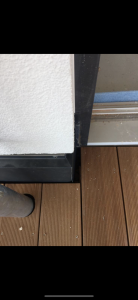

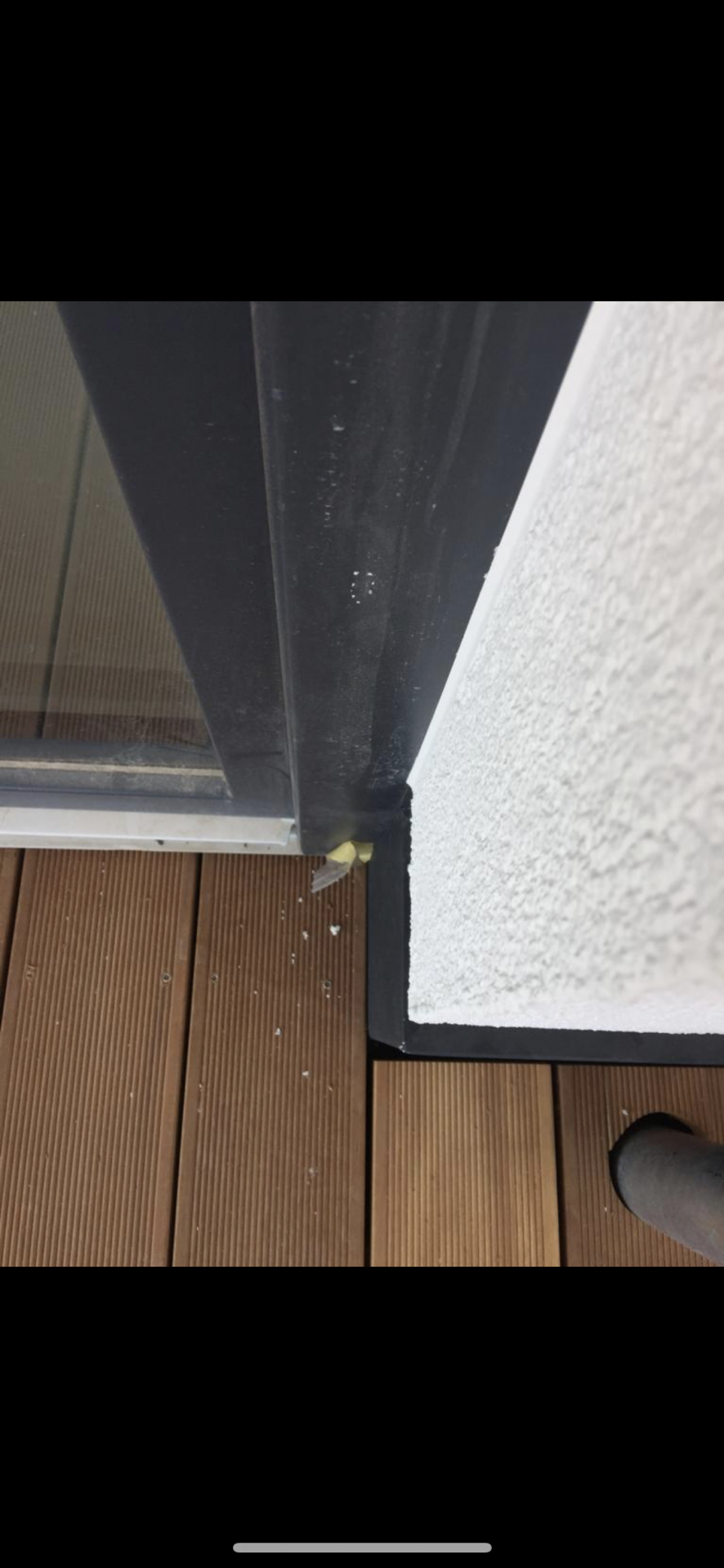

    Hallo ich habe auch solch ein Problem. Man will mir weiß machen das die Toleranz 3cm beträgt. Hier ein Bild. Der Abstand müsste doch bündig sein oder?!?
    In welcher DIN steht der Abstand? Weiß das jemand. Bestem Dank für eure Hilfe

    Das ist ja etwas völlig anderes - neuer Thread dazu wäre hilfreicher!
  9. SIL
    9.118
    3.336
    Nein, es gibt einen Freischnitt, wie gross der ist hängt etwas vom Verlegebild etc ab, links und rechts gleich auf jeden Fall. Wie es ausschaut handelt es sich um Belag von Balkon oder Terrasse insofern bei diesen fast Höhen bündigen Austritt, aufgrund der geringen Schwellhöhe - Rinne oder Kantprofil ggf geht ein aus Lochblech 2 oder 3 mm gekantetes U Profil, um eine volle Revi Rinne zu umgehen und nein ihr Fabians und Lexmäulchens auch bei einer Überdachung entbindet das nicht und auch eingelassene, zurückspringende Laibungen entbinden nicht von den Schwellhöhen. :winken:lock
    Somit wäre bei Einbau eines Profiles das Thema erledigt....
