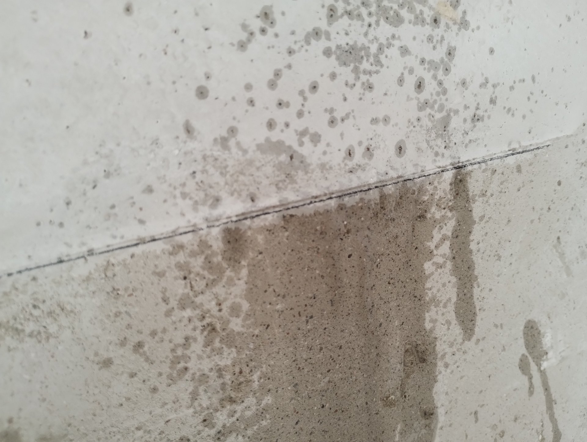

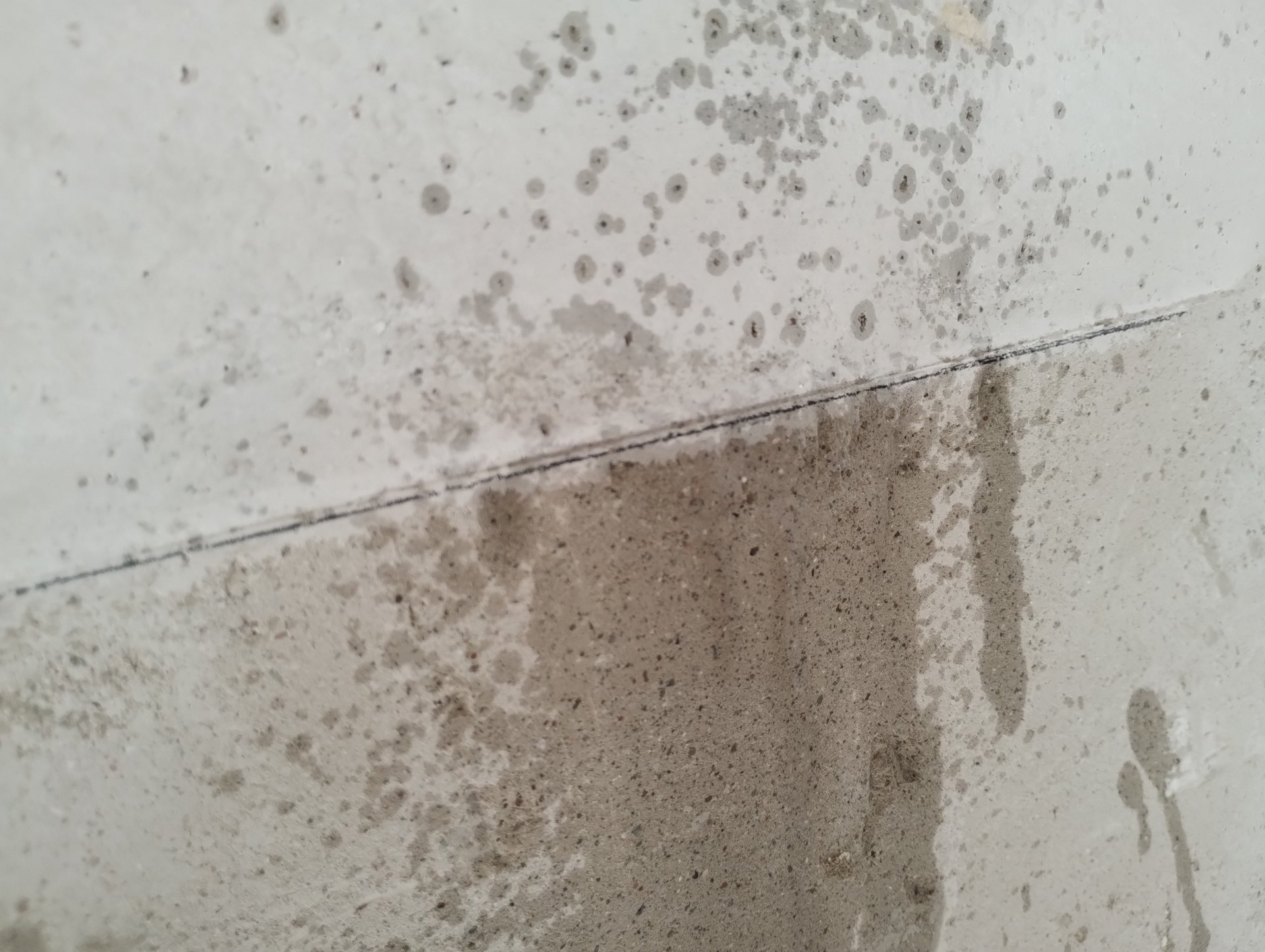

    Guten Morgen Bauexperten,
    ich bin neu im Forum. Wir haben eine Bestandsimmobilie erworben vom Baujahr 1980. Ich habe die Elektrik erneuert und dazu Schlitze gefräst welche jetzt wieder geschlossen werden sollen.
    Das Haus war bis auf Bäder und ein Fliesenspiegel in der Küche komplett tapeziert. Ich habe Probleme den Grundputz zu identifizieren damit ich mit gleichem wieder die Schlitze füllen kann.
    Ich habe ein paar Bilder angehangen und würde jemanden bitten seine Expertise zu geben um welchen Grundputz es sich handelt.
    Im ersten Bild sieht man die Grenze zwischen Fliesenspiegel (unten) und Tapete (oben). Ich habe dort einen Soruhtest gemacht wie stark der Putz saugt. Der Putz saugt oben sehr wenig und unten extrem stark. Ich vermute das dass mit dem Kleister der Tapete zusammenhängt ? Oben ist auch die Wand wesentlich glatter als unten.

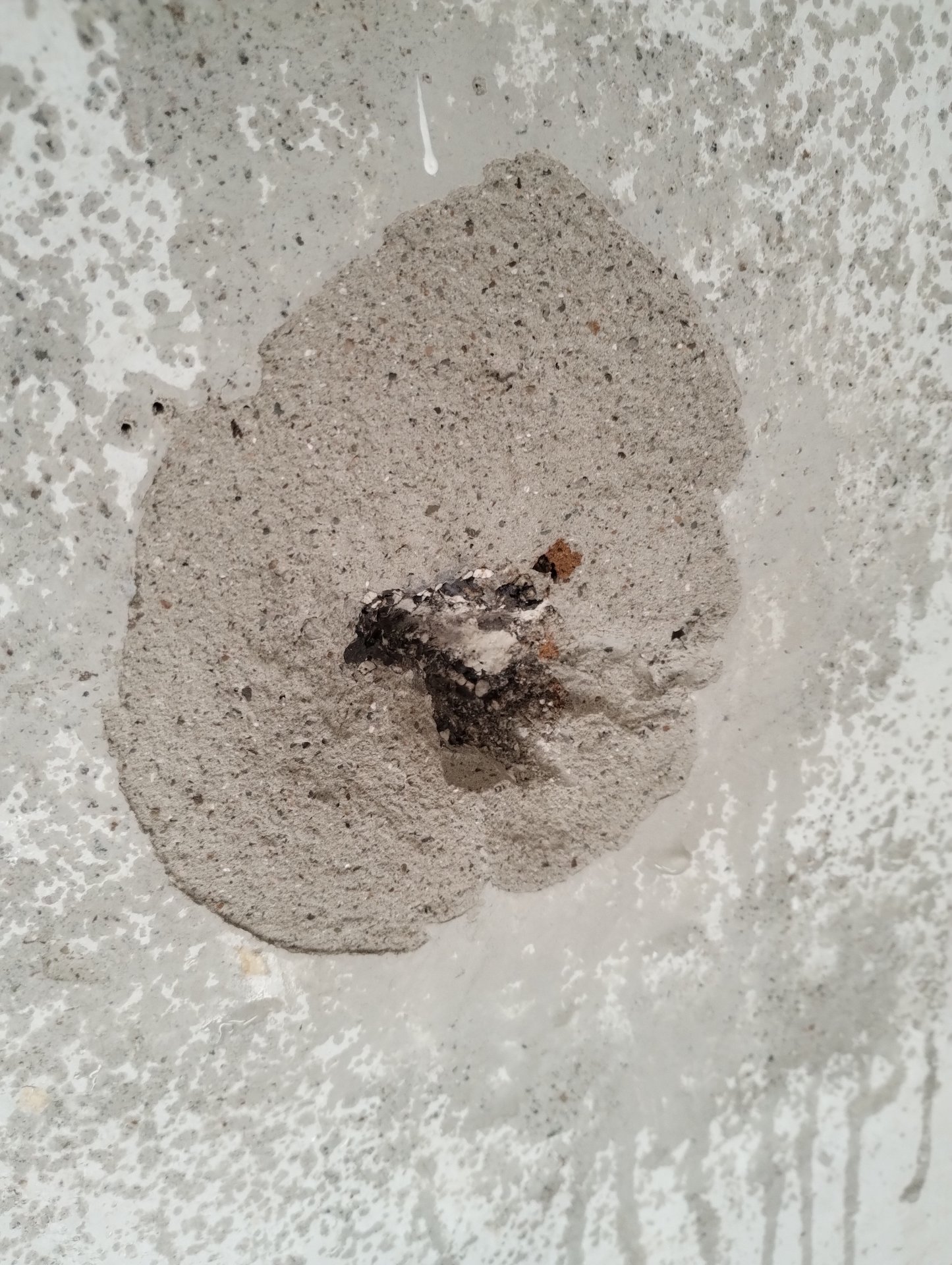

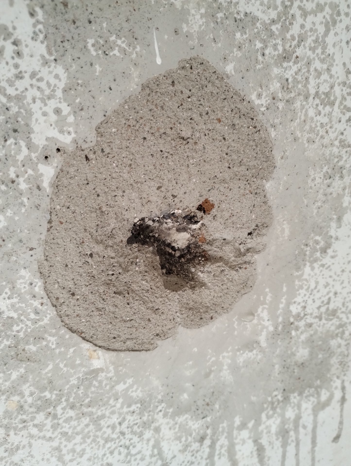

    Im zweiten Bild habe ich eine weitere zuvor tapezierte Stelle aufgeschlagen. Die Oberschicht ist sehr hell darunter wird sie etwas dunkler, ebenfalls benässt.
    Ich habe Stellenweise schon mit Rotband ein paar Schlitze verschlossen, dieser ist allerdings weißer und die Körnung ist sichtlich geringer.

    Das ist stinknormaler einlagiger "Gipsmaschinenputz", direkt geglättet (also einlagig). Zum Verfüllen der Schlitze und Ausbrüche nimmt man da MP75, Rotband, Goldband, egal... Dass Du da einen Putz findest der exakt die selbe Farbe, und auch noch die selbe Farbe/Korngröße beim Zuschlag hat glaube ich eher nicht, das ist aber auch nicht nötig.
