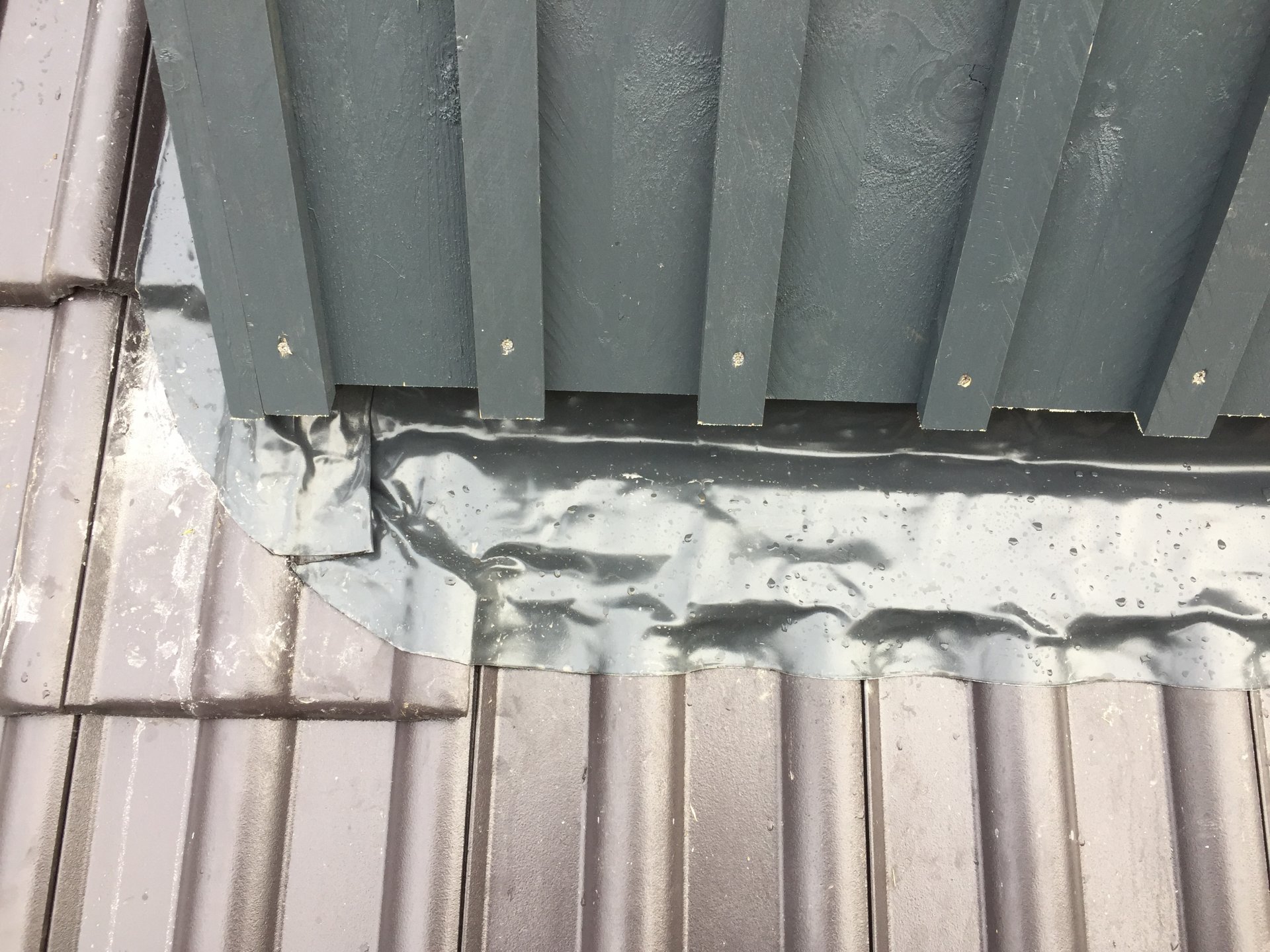

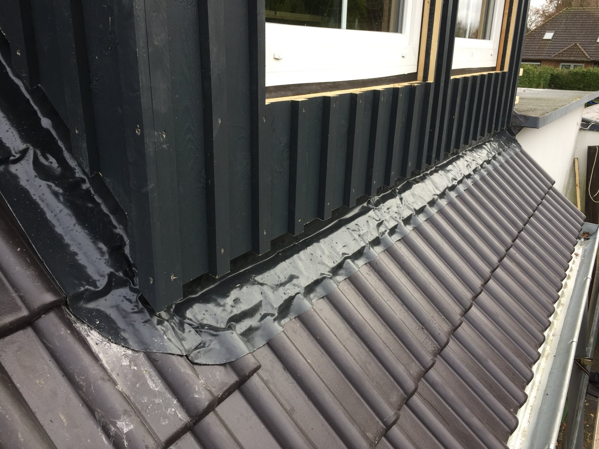

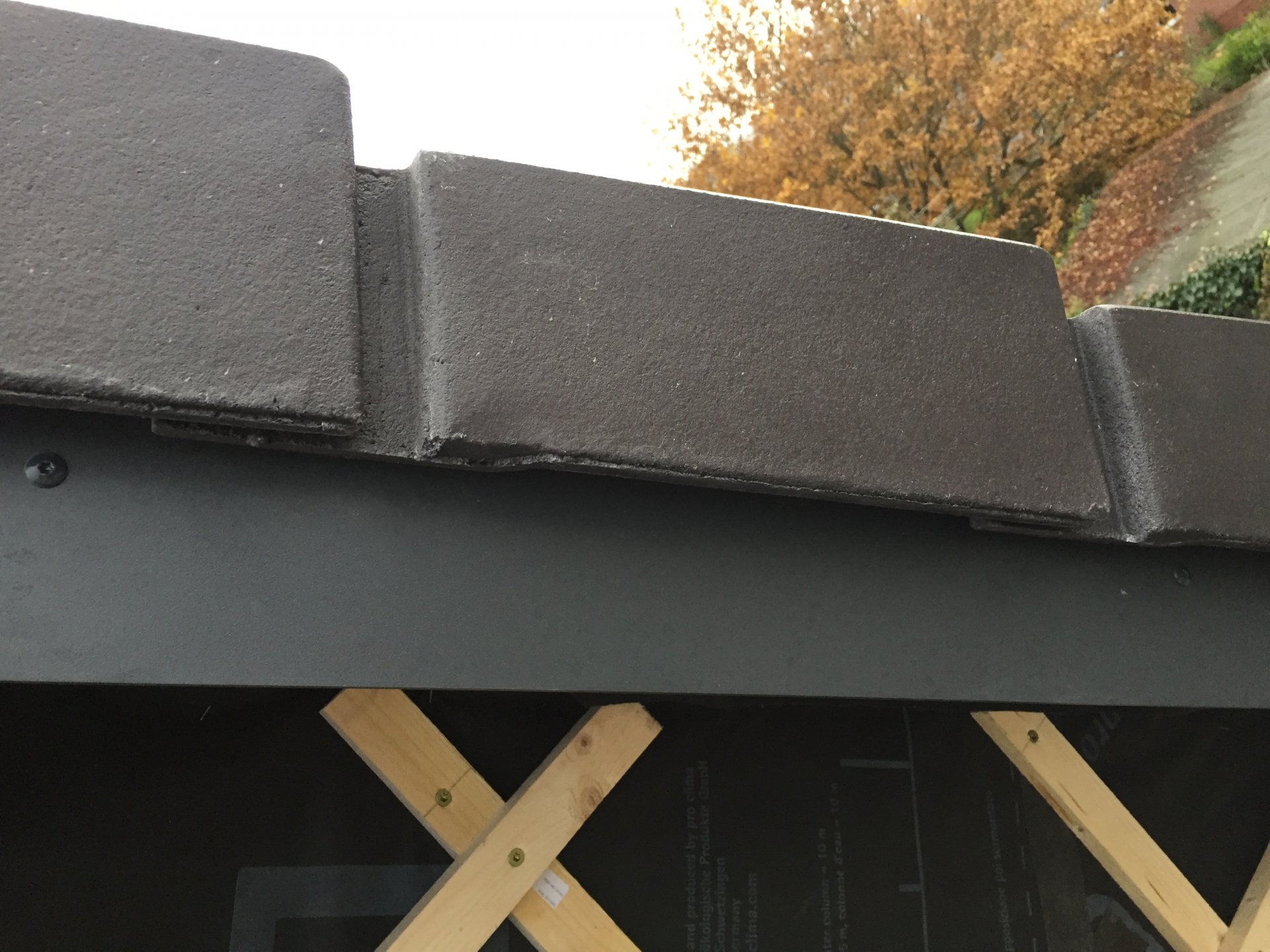

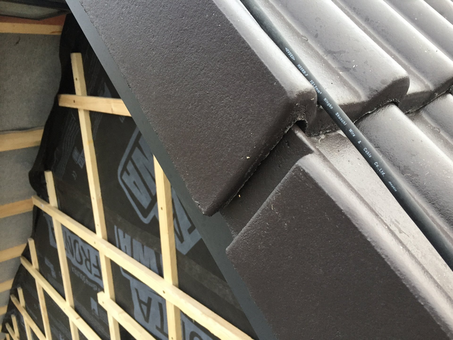

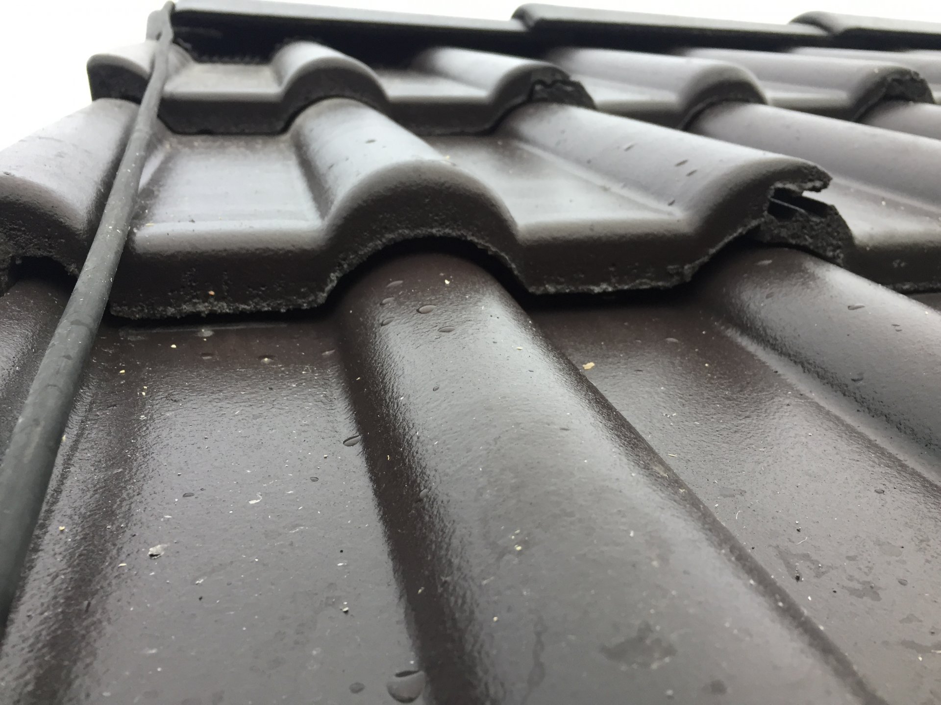

Diskutiere Altes Haus, neues Dach und schon... im Baumurks in Wort und Bild Forum im Bereich Rund um den Bau; habe ich Bauchschmerzen. Hier ein paar Fotos von den Stellen, die mir gleich ins Auge sprangen. Lattung ist neu gekommen, Sparren sind geblieben,...

    habe ich Bauchschmerzen. Hier ein paar Fotos von den Stellen, die mir gleich ins Auge sprangen. Lattung ist neu gekommen, Sparren sind geblieben, alles von einem Auftragnehmer. Könnt ihr eine Einschätzung geben, ob eine Preisminderung meinerseits als Bauherr gerechtfertigt ist, und wenn ja in welcher Höhe? Er kann oder will es nicht ändern. Oder stelle ich mich an? Konkret geht es um: Ungleichmäßige Abstände bei den Ortgangsteinen, seltsam geklebter Dachanschluß, hochstehende Pfannen... IMG_4746.JPG IMG_4747.JPG IMG_4748.JPG IMG_4749.JPG IMG_4733.JPG IMG_4734.JPG

    Die etwas abstehende Pfanne kann man bestimmt noch hinschieben, die unregelmäßigen Abstände sind halt Schönheitsfehler. Zur Abklebung kann ich nix sagen, scheint aber dicht zu sein. Preisminderung? eher nix.
