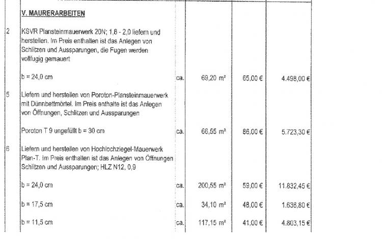

    Guten Morgen zusammen,
    ich habe nun letzte Woche das Angebot meines Rohbauers erhalten.
    Gemauert werden laut Angebot soll das Haupthaus mit einem HLZ + WS.
    Die Feuerschutzwand zur anliegenden DHH soll mit KS erstellt werden.
    Der Anbau für Technik und Garage soll mit dem T9 ungefüllt realisiert werden.
    Von den Werten ist das soweit alles in Ordnung.
    Ich will nun mal noch bei Rohbauer anfragen wie ich preislich hinkomme wenn z.B. der Poroton S11 oder der T9 mit Perlithfüllung verwendet wird.
    Dadurch würde ich ja dann den Vollwärmeschutz und den damit verbundenen Rattenschwanz an Sonderdübel etc. wieder einsparen.
    Was meint ihr dazu. Der Auszug was das Mauerwerk angeht hab ich mal angehängt.
    Bin über jede Kritik glücklich.

    den auftrag, erhält derjenige, der im angebot das meiste vergessen hat?
