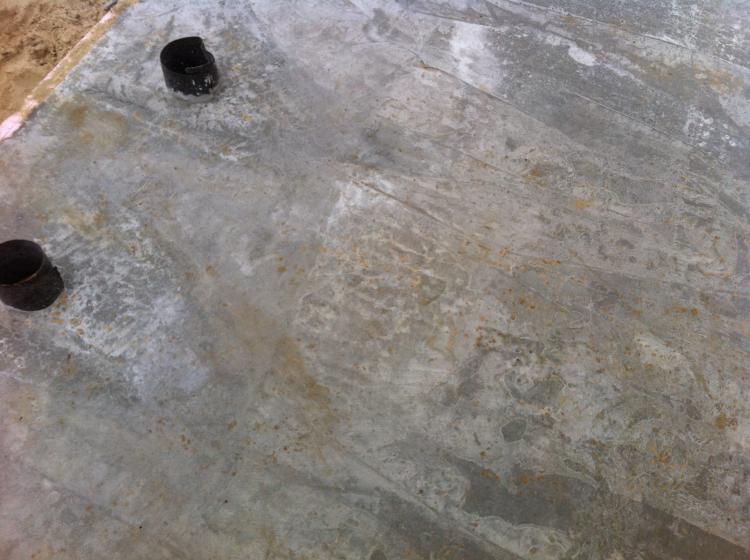

    Ein Verdichungsgerät wurde verwendet.

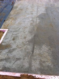

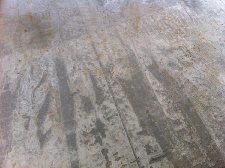

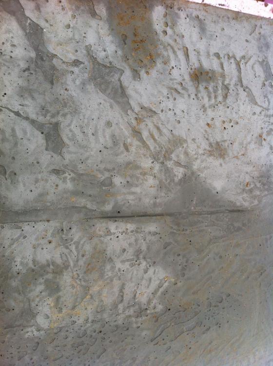

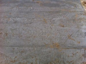

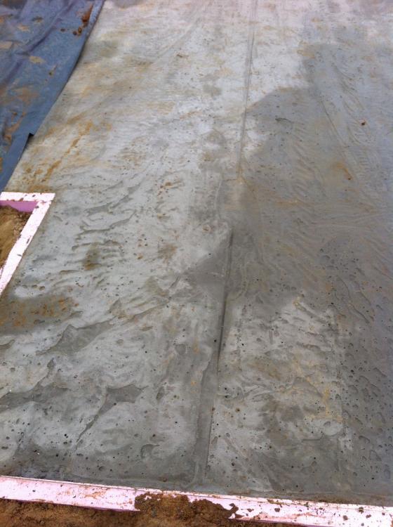

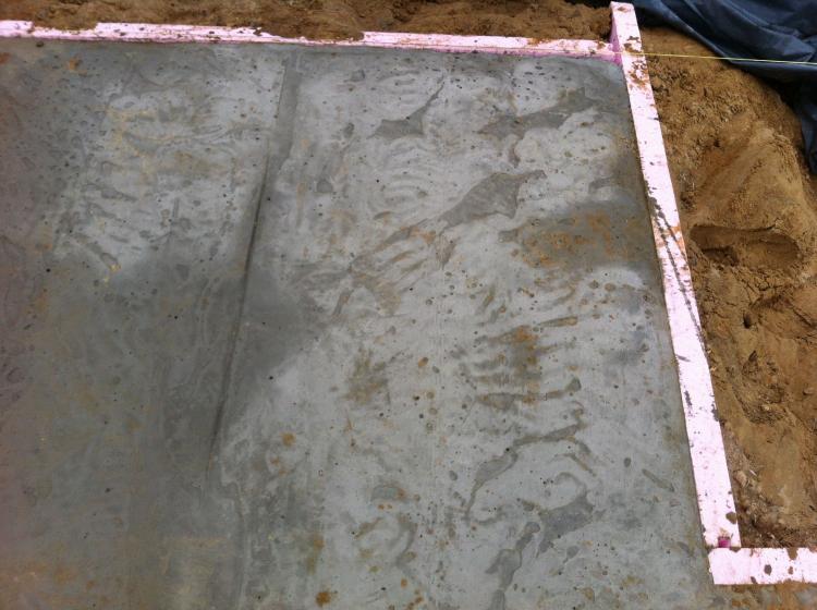

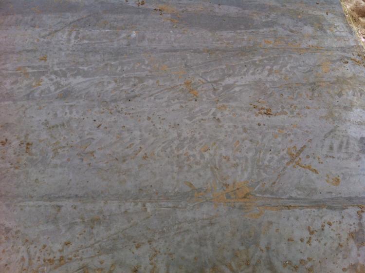

    Hab mir erstmal einen Bausachverständigen organisiert der mich mindestens zur Rohbauabnahme begleitet. Zudem bin nochmal zum Grundstück gefahren und habe die Schutzfolie abgenommen und ein paar Fotos gemaht(siehe Anhang). Diese werden ich dem Sachverständigen erstmal zukommen lassen.
    Festigkeitsklasse des Betons ist C25/30
    IMG_1131.jpg IMG_1132.jpg IMG_1133.jpg IMG_1135.jpg IMG_1136.jpg IMG_1137.jpg

    Was willst du mit den Fotos eigentlich sehen? Das einzige was man sieht, ist das die Folie in den frischen Beton gelegt worden ist und sich die Folie abgedrückt hat. Was ja kein problem darstellt! Ob die Betonplatte nach der Statik und den Plänen so ausgeführt worden ist wie sie soll, kann hier keiner sagen.

    Am letzten Freitag wurden die gesamten Ytong Pakete für das Mauerwerk abgelegt. Keine Risse und Eindrückungen nach erneuter Belastung erkennbar !
    Der Rohbauer für die Sohlplatte, mein Bauleiter, sowie der Bauleiter von der Fremdfirma haben keine Bedenken geäußert.
    Mit einem Sachverständigen habe ich heute eine Vorortbesichtigung durchgeführt. Es konnten keine oberflächigen Schäden festgestellt werden. Vorsichtshalber empfiehlt der Sachverständige eine Materialprüfung (Kernborhung).
    Daraufhin habe ich mit der Materialprüfungsanstallt telefoniert und denen die gesamten Unterlagen zugeschickt. Aussage von denen: Eine Materialprüfung bzw. eine Kernbohrung halten sie nicht erforderlich. Bekomme ich morgen auch schriftich...
    Kann ich mich sonst noch irgendwie bestmöglich gegen diese Sitation absichern ??? Vielen Dank nochmal im voraus !

    Das ist meine erste Bodenplatte die ich bauen lasse.... Als Laie sieht man manche Dinge leider anders ! Das Thema mit den Abdrücken von der Folie wurde mich jedenfalls heute auch erklärt ;=)
