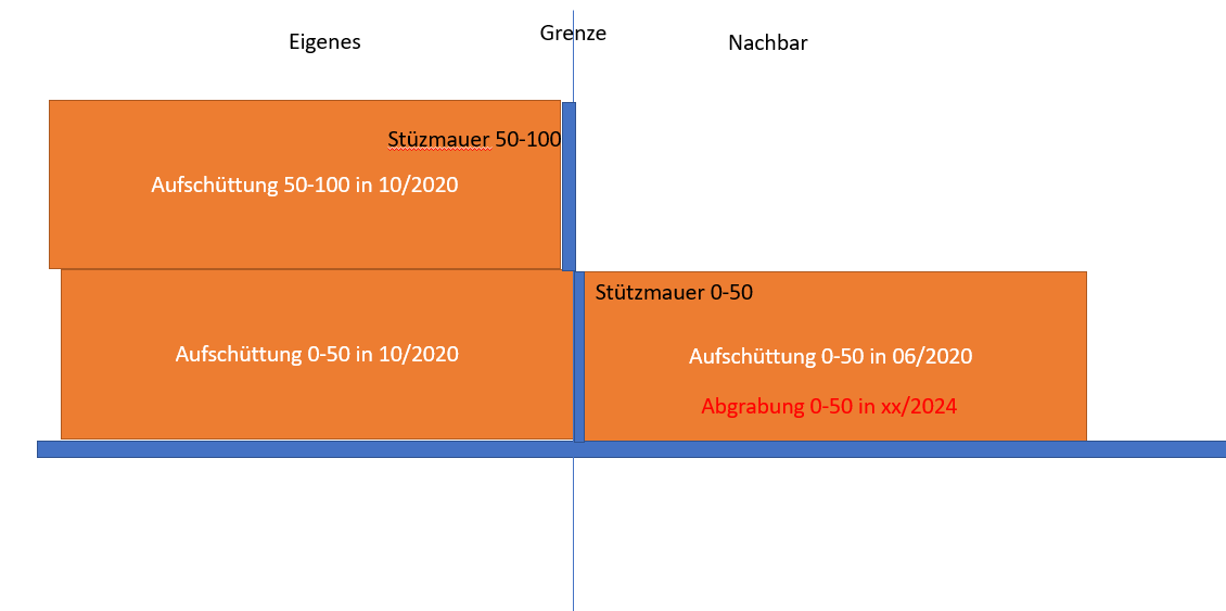

    Guten Abend zusammen,
    folgende Situation: In einem Neubaugebiet soll das natürlich Gelände auf dem eigenen Grundstück und dem Nachbargrundstück zunächst 0,5 m aufgeschüttet werden. Auf dem Nachbargrundstück wird auf dieser Geländehöhe ein Zaun errichtet.
    Auf dem eigenen Grundstück wird circa 6 Monat später um weitere 0,5 m aufgeschüttet und eine Stützmauer errichtet.
    Alle Aktivitäten bewegen sich im Rahmen des Bebauungsplans.
    Wer trägt die Kosten für eine weitere notwendige Stützmauer, sollte das Nachbargrundstück zu einem späteren Zeitpunkt (+2 Jahre) wieder durch eine Abgrabung vertieft werden, z.B. um 0,5 m zurück auf die ursprüngliche natürliche Geländehöhe?
    Nach §909 BGB wäre der Auftraggeber (=der Nachbar). Allerdings sagt §909 nicht, ob sich die Vertiefung auf die natürliche oder bestehende Geländehöhe bezieht.
    Vielen Dank für eure Hilfe!

    Konkret noch mal in Zahlen und im Zeitverlauf.
    04/2020 Natürliche Geländehöhe 0,0 m
    06/2020 Aufschüttung Nachbargrundstück 0,0 - 0,5 m. Stützmauer 0,0 - 0,5 m. >> Genehmigungsfrei
    10/2020 Aufschüttung eigenes Grundstück 0,0 - 1,0 m. Stützmauer 0,5 - 1,0 m. >> Genehmigungspflichtig (bereits in Aussicht gestellt)
    xx/2024 Abgrabung Nachbargrundstück auf 0,0. Stützmauer vom Nachbarn 0,0 - 0,5 weiterhin erforderlich zur Sicherung des eigenen Geländes.
    >>> Das wäre doch genau die Situation, die in BGB 909 beschrieben ist:
    "Ein Grundstück darf nicht in der Weise vertieft werden, dass der Boden des Nachbargrundstücks die erforderliche Stütze verliert, es sei denn, dass für eine genügende anderweitige Befestigung gesorgt ist."

    Die Schilderung erweckt aber den Eindruck, dass durch die etappenweise Anschüttung und Abgrabung gerade der Rahmen des BPlans ausgehebelt werden soll.
    Wenn im BPlan steht, dass Geländeveränderungen über 50cm nicht zulässig sind, bezieht sich dieser Wert auf das Gelände zum Zeitpunkt der Offenlage des BPlans. Dein Plan wäre dann schon unzulässig.
    Das passt ja nicht zu deinen Angaben und deiner Zeichnung. Ebenso stimmt die Beschreibung in #1 nicht mit der Zeichnung in #6 überein.
    Um hier was sagen zu können, müssen die genauen Fakten auf den Tisch:
    - Was genau steht im BPlan?
    - Wie sieht es aktuell draußen aus?
    - Wer hat schon welche Planung eingereicht?
    - Wer hat schon was genehmigt bekommen?
    - Wer hat schon was warum in der Zukunft geplant?

    Gut beobachtet :-).
    Bebauungsplan:
    „Aufschüttungen und Abgrabungen sind bis zu 1,00 m gemessen ab dem natürlichen Gelände zulässig.„
    „Mauern sind nur als notwendige Stützmauern mit einer Höhe von max. 0,50 m zulässig.„
    Zulässige Befreiungen auf Anfrage: Stützmauer bis 75 cm.
    Aktuell besteht das natürliche Gelände bei 0 cm. Niemand hat eine Planung eingereicht.
    Die Soll Zustand Ende diesen Jahres sieht wie auf dem Bild aus. Angeblich soll in zwei Jahren auf der Nachbar Seite wieder auf die natürliche Gelände Höhe abgegraben werden. Die zwei Mauern wären dann in Summe 100 cm hoch.
    Wir sind im Gespräch mit der Gemeinde bzgl. unserer Planungen. Unklar ist für uns wie die Formulierung im Bebauungsplan bzgl. Stützmauern gemeint ist - wird die Höhe immer ab Unterkante Mauer gemessen oder immer ab dem natürlichen Gelände?

    Bin kein Jurist. Meine Meinung: Ohne Vorgeschichte, ja. Da die Vorgeschichte aber gerade spielt, bin ich bei simon:
    Grundsätzlich gilt ja, dass derjeneige, der etwas verändert, so verändern muss, dass ein anderer nicht geschädigt wird. Wenn also jahrelang ein Zustand existiert, bei dem keiner dem anderen Schaden zufügt, bezieht sich das BGB auf die Veränderung dieses Zustands. Wie aber heute schon geäußerte Bedenken Deines Nachbarn zu Deinen Plänen zukünftig zu bewerten sind, ist zweifelhaft.
    Über eines seid ihr euch doch einig: Beide Grundstücke sollen 50cm aufgeschüttet werden. Somit muss er doch nicht auf Dich warten und könnte sofort loslegen. Zu Deinem Grundstück wird einfach abgeböscht. Du hältst dann mit Deiner Stützmauer ein wenig Abstand zu seinem Zaun und alle könnten glücklich sein.
    :28:. Stützmauern sind auch in BW verfahrensfrei (§50, Anhang 7. c), LBO BW).
    Aber die ist doch für seine Geländegestaltung nicht notwendig.

    Ich habe jetzt alles gelesen.
    Du darfsr nicht insgesamt 1m an Deiner Grenze aufschütten, sondern nur im Ausnahmefall 75cm (gem. B-Plan nur 50cm).
    Also ist nur erlaubt zum Nachbarn eine 75cm hohe Stützmauer bauen (vom natürlichen Gelände aus amtl. Lageplan gemessen).
    Wenn Du dann auch aufgeschüttet hast, bleibt an der Grenze ein Versprung von 25cm.
    Die restliche Höhe musst Du auf Deinem Grundstück realisieren, dabei darf kein Regenwasser auf das Nachbargrundstück geleitet werden.
