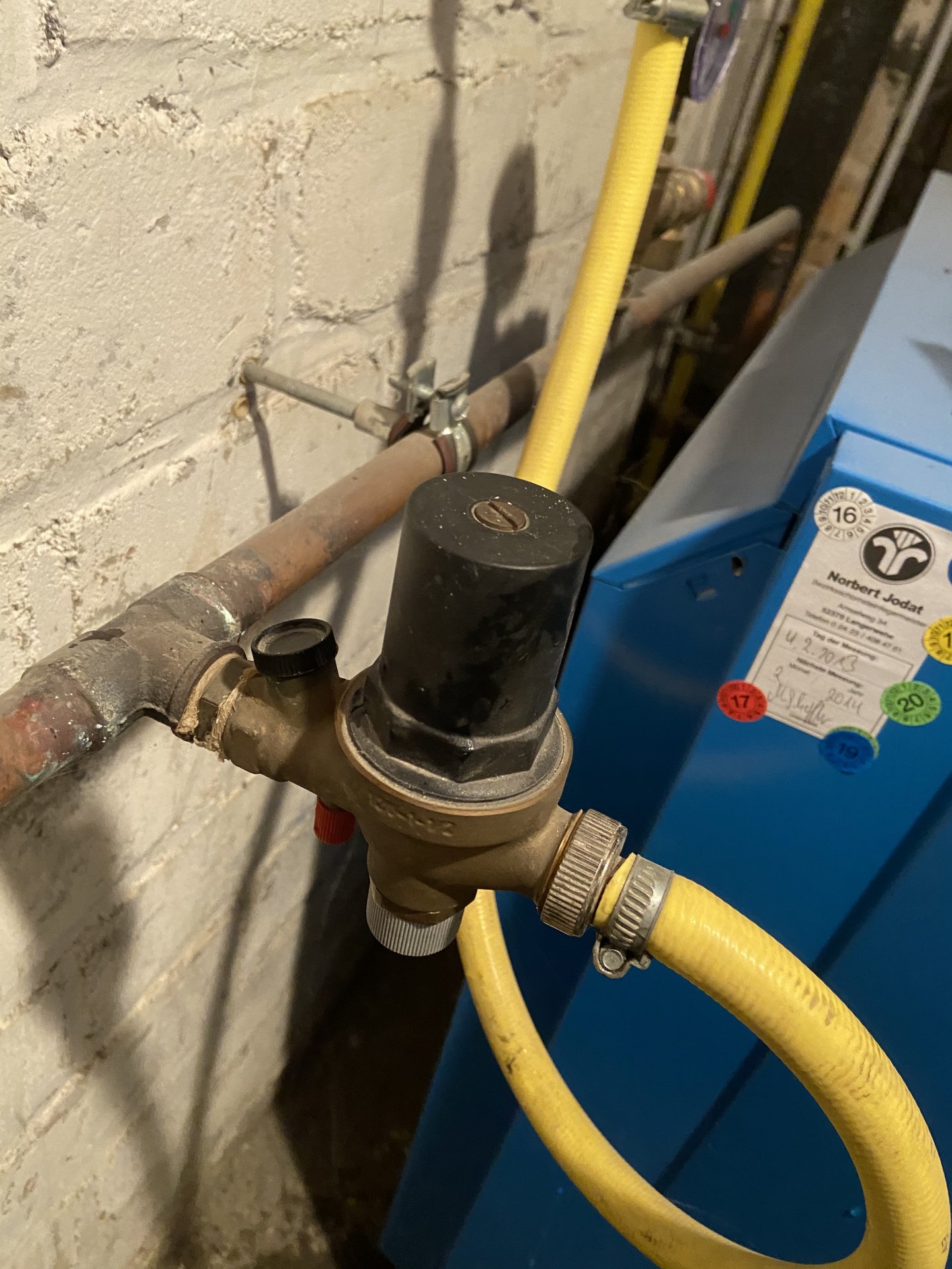

    Hallo Leute,
    Wasserdruck unter 1bar...wenn ich den Wasserhahn aufdrehe, strömt kein Wasser ins System...entweder ist ein noch geringerer Druck eingestellt oder die Armatur ist gesperrt.... wie kann ich beides ändern?!? Haus habe ich vor kurzem gekauft, ich hsb da nix verändert...
    Lieben Dank

    Wo ist die Automatik auf dem Bild? Ist so gar nicht zulässig...

    Du meinst, du hast im ganzen Haus kein Wasser oder nur in diesem Heizungsaufüllgartenschlauch?

    Der Druck im Heizkreislauf ist unter 1bar....Brauchwasser ganz normal....

    Ist der Schlauch fest mit der Heizung verbunden? Mach ihn ab, und dreh auf. Dann siehste, ob überhaupt Wasser kommt, obs nur tröpfelt oder es mit hohem Druck rausschießt.

    Vorher den Kugelhahn heizungsseitig auf zu drehen und nen eimer drunter !!! Auf dem Foto sieht es aus als ob der auf ist

    Unten an den grauen Rad drehen

    @craix es gibt nur zwei Möglichkeiten
    entweder das Rad unten oder oben unter der Abdeckung mit der Schraube wobei ich eher vermute da ist ein kleiner Filter verbaut...
    Die Armatur ist so ohne Systemtrenner nicht zulässig.das ist kein bullshit sondern Fakt
