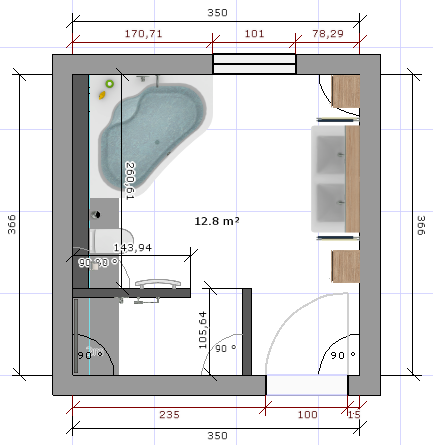

    aktuell sind wir gerade dabei Ideen für unser neues Bad zu sammeln und am überlegen ob wir nicht in eine Badplanung investieren. Auf der anderen Seite ist mein Vater ehemaliger Heizungsinstallateur womit die Umsetzung des geplanten Bades kein Problem sein wird. Nur ist nun die Frage ob eine Planung duch ein Unternehmen Sinn macht oder ob das was uns gefällt und wir zu Papier gebracht haben auch im Alltag nutzbar ist und ein Badplaner überflüssig wäre.
    Aus diesem Grund möchte ich euch unsere Badplanung vorstellen und hoffe auf den ein oder anderen fachlichen Kommentar auch im Bezug auf die Nutzbarkeit.
    Der Kniestock ist ca. 1,70m, die Dachneigung beträgt 35° und das Fenster hat eine Brüstungshöhe ca. 1m.
    Grüße und schönes Wochende
    Bruno
    PS: Beleuchtung bitte ignorieren ;-) hier sollen später LED Spots zum Einsatz kommen.

    Auf die Eckbadewanne würde ich verzichten, weil es zu wenig Liegefläche gibt.

    Ich finde Eckwannen auch unpraktischen Schnickschnack. Die Wanne selbst oft klein, das ganze platzraubend.

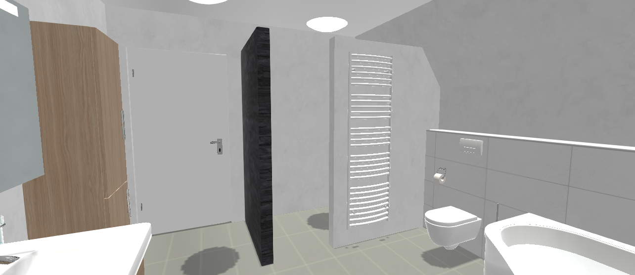

    Ich würde zusehen, dass der Handtuchheizkörper sowohl vom Duschenden als auch vom Badenden bequem zu erreichen ist.
    Der Eingang zur Dusche wäre mir auch zu eng. Was hat der, 70 cm? In einem Bad mit rund 12 qm?

    70 cm funktioniert schon. Zumindest bei uns. Eventuell 170x75 Wanne am Platz des WC und WC Richtung Fenster setzen. Handtuchtrockner kann dann von Wanne und Dusche erreicht werden. Wirkt aber auch eng. Zwei Einzelwaschtische fände ich sinnvoller, günstiger noch dazu.

    Die Eckbadewanne ist doch in Ordnung so er hat halt nur ca 1.70 Schenkel mehr Liegefläche bekommt er bei anderer auch nicht max unters Fenster schieben geht aber das ist auch Geschmackssache

    Oder die Eckbadewanne raus und eine freistehende Wanne in den Raum rein, die im 45° Winkel aus der Ecke der Badewanne raus direkt Richtung Raummitte zeigt. *grübel*

    @plattypus da wird sie trotzdem nicht größer es bleibt immer noch das WC das ist jetzt mit 90 cm 45/45 gerade noch so im CM Maß, das einzige wäre die Dusche zu verkleinern jetzt um die 105 cm mit Wand dort vllt auf 90cm gehen, dann gewinnst du den Platz für eine 180er BW

    vielen Dank für die tollen Beiträge! :-) Eigentlich hätte ich fast damit gerechnet, dass der Durchgang zwischen Dusche und Waschtisch bemängelt wird. Aber der Eingang zum Bad scheint wohl nicht zu schmal dimensioniert zu sein?
    Bezüglich Badewanne gab es einige Ideen bis schlussendliche die Vorgestellte "Planung" entstanden ist. Ich hatte hier zuerst statt dem WC die BW entlang der Wand stehen und Richtung zwischen Wand mit dem Fenster dann das WC. Allerdings wurde dann die Eck-BW auf die :deal gesetzt und somit wanderte das WC in die Mitte. Das "Problem" an der BW ist, dass es schön ist eine zu haben, nur die Nutzung wird wohl überschaubar sein :irre Jedoch haben wir beschlossen, dass gar keine zu haben auch bescheiden wäre :lock ich gehe mal davon aus, dass die gewählte Wannengröße für unsere Nutzung ausreichend ist.
    Der Wärmeerzeuger ist in der Tat eine WP, also ist im Bad auch eine FBH vorhanden. Zusätzlich ist der Handtuchhalter beheizt, hängt also an einem eigenen Heizkreis. Generell soll dieser aber mehr die Handtücher trocknen, statt den Raum aufheizen, da wir in der Regel nie das Bad zum Duschen heizen.
    Warum ist der Durchgang zur Dusche lediglich 70cm? Die Idee dahinter war ohne Duschtür aus zu kommen. Eine Glastür schaut zwar gut aus, ist aber immer mit einem gewissen Aufwand verbunden. Zieht man das Teil nicht nach jedem Duschgang ab, gibt es tolle Flecken. Auch die Dichtlippen rufen nach ihrer Aufmerksamkeit. Nicht das man diese nicht Reinigen könnte, aber wozu wenn man es sich sparen könnte? :bierchen:

    Lass bloß den Handtuchheizer weg! Wenn, dann nur elektrisch, niemals im Heizkreis.
    Rostet Dir alles kaputt ubd würde nie wirklich was bringen.

    Das WC würde ich schon mal in ne Ecke verbannen (z.B. hinten, wo aktuell die Wanne sitzt), dann eine Wand seitlich, damit das ein Bereich für sich ist...
    Die restliche Aufteilung müsste dann vernünftig geplant werden...
    Ach ja, die Eingangsschleuse (Zutritt zum Bad) gefällt mir auch nicht wirklich.

    Die Einteilung gefällt mir gut. Wenn der Platz nicht anders benötigt wird, finde ich auch die Eckbadewanne ein optisches Highlight. Das einzige was ich mir überlegen würde, ob die Ablage-/Staufläche ausreicht.
