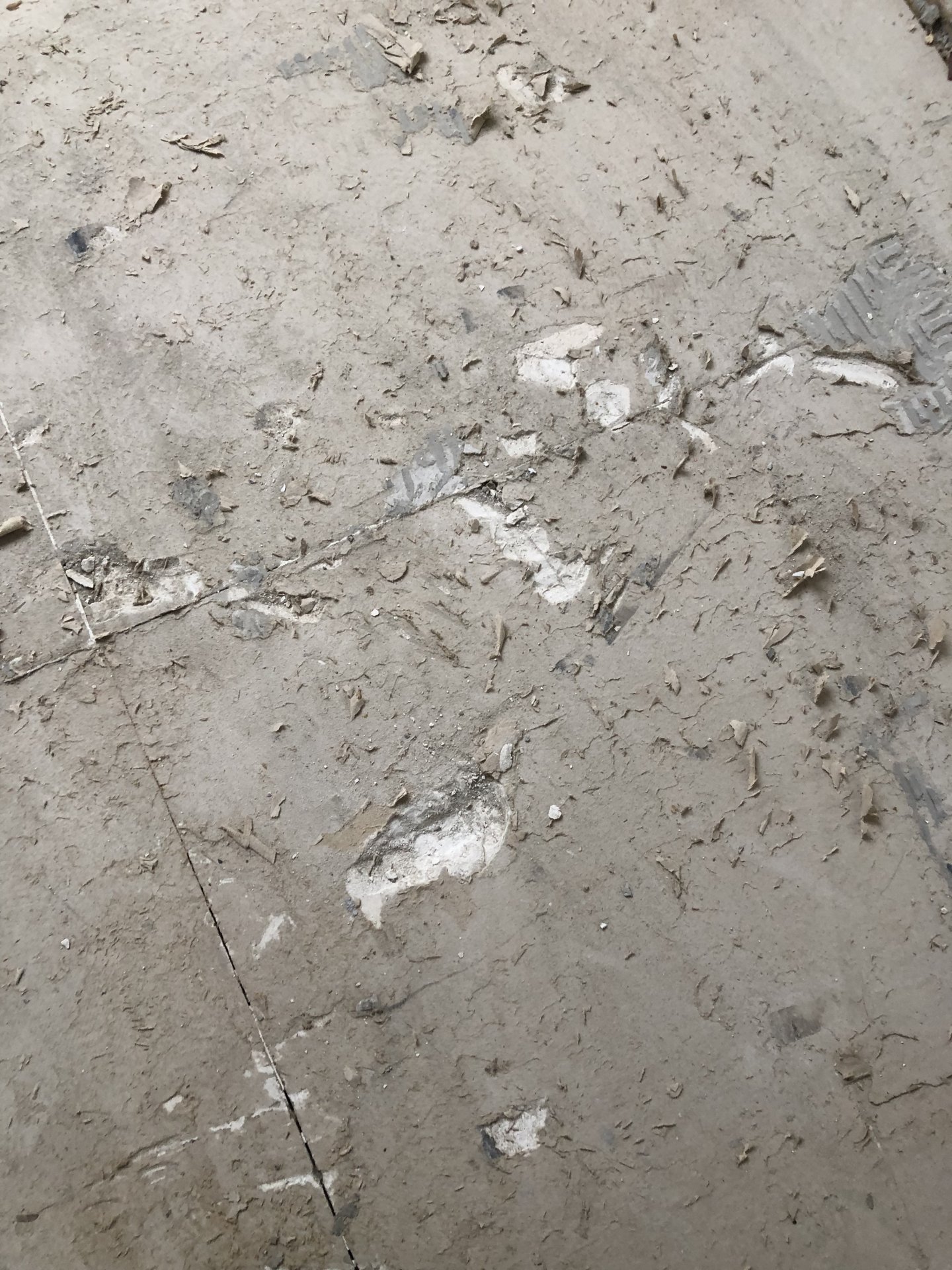

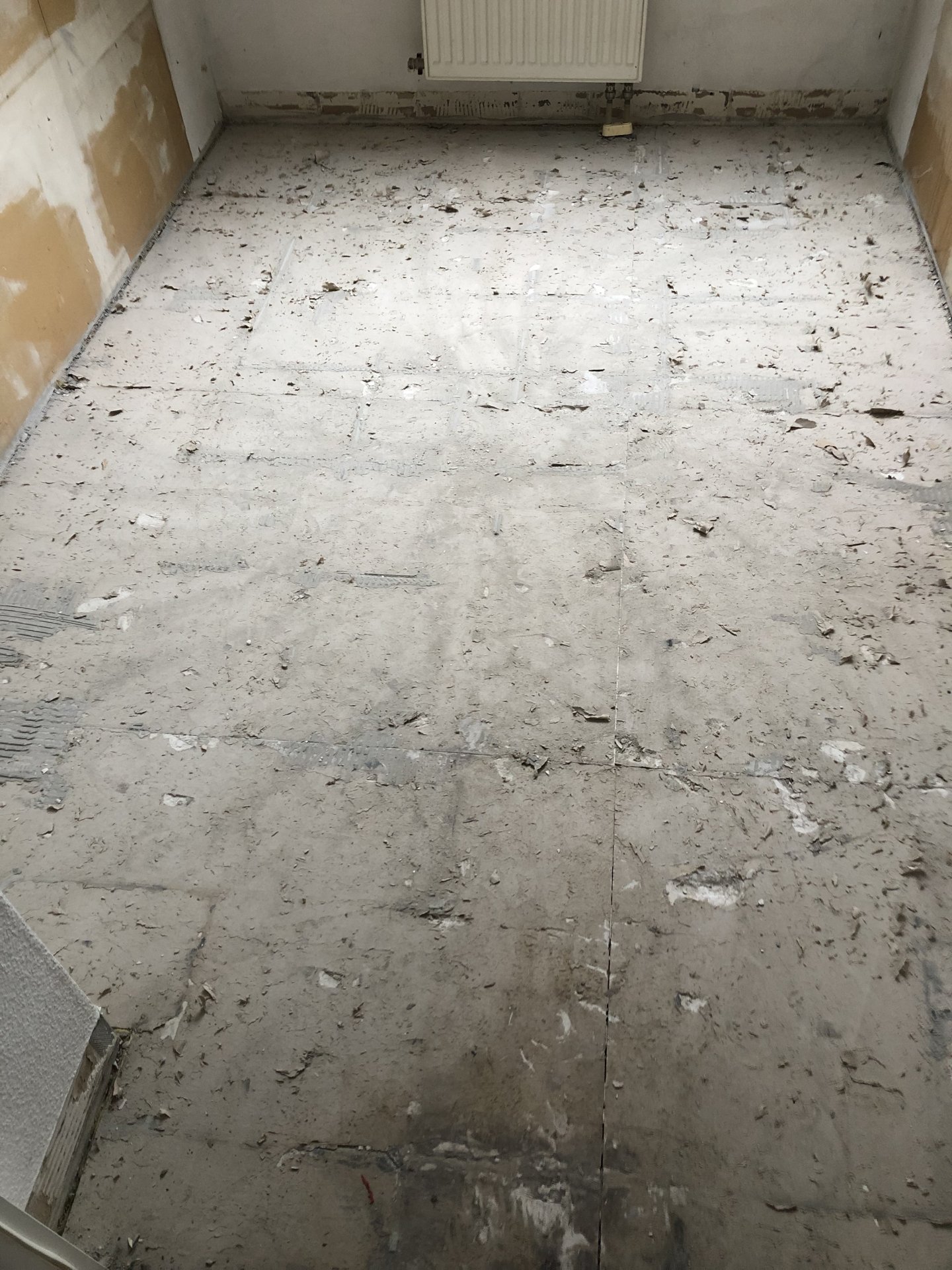

  13. #13 AngiT89, 04.03.2020
    AngiT89
    AngiT89
    03.03.2020
    Wenn ich das wüsste . Ich will es ja wissen ob oder nicht.
    Hab mal Bilder angehangen. Das schaut schon echt schlimm aus... kannst du beurteilen was das ist?
    Eignet sicherlich aber w
    Eignet sich sicherlich. Was ist aber wenn die Platten einfach an Holzbalken geschraubt wurden? Ich hab einfach schiss das uns beim verkauf jemand ans Bein pinkelt, weil der Boden nicht als stabiles Fundament gilt.
    Das stimmt aber ob es immer rechtlich korrekt ist, ist hier die Hauptfrage.

    Das sieht tatsächlich nach Gipskarton aus.
    Du solltest feststellen was darunter ist.
    Der Boden muß zumindest tragfähig und eben sein.
    Zur Beschwerung kann sicher auch Gipskarton verwendet werden,
    nur muß darauf eine lastverteilende Schicht angebracht werden,
    ggf Trittschallschutz im Boden etc.
    Hat der Verkäufer selber umgebaut?
    Gibts Baupläne?
    Wurde eine Nutzungsänderung beantragt u. genehmigt?
    Welches Baujahr hat das Gebäude?
    Ggf Anwalt für Baurecht konsultieren

    nach GK sieht das schon mal gar nicht aus, sondern nach Spachtelmasse wie sie vom Bodenleger verwendet wird
    und darüber zeichnen sich die Umrisse von PVC Bodenfliesen, nach dem entfernen, ab
    alles unwichtig, Trockenestrich entspricht absolut den Gegebenheiten, hat eine baurechtliche Zulassung
    wurden sie nicht denn dann wären sie gebrochen.
    Bevor du hier weiter rumeierst google doch mal nach Trockenestrich / Trockenunterboden
    was soll er da, außer unnötig Geld verbrennen?

    Also auf den beiden Fotos sieht das schon nach GK-Platten aus...
  20. SvenvH
    SvenvH
    22.11.2019
    4.055
    1.533
    Ich denke auch dass das nach Gk Platten aussieht. Wenn dich das aber so sehr stört dann bau doch einen neuen Fermacellboden ein. Ist doch deine Wohnung. Bevor du mühsam den alten Kram runter pulst und spachtelst. Dann ist es einmal wieder schön und gerade.
