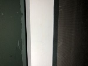

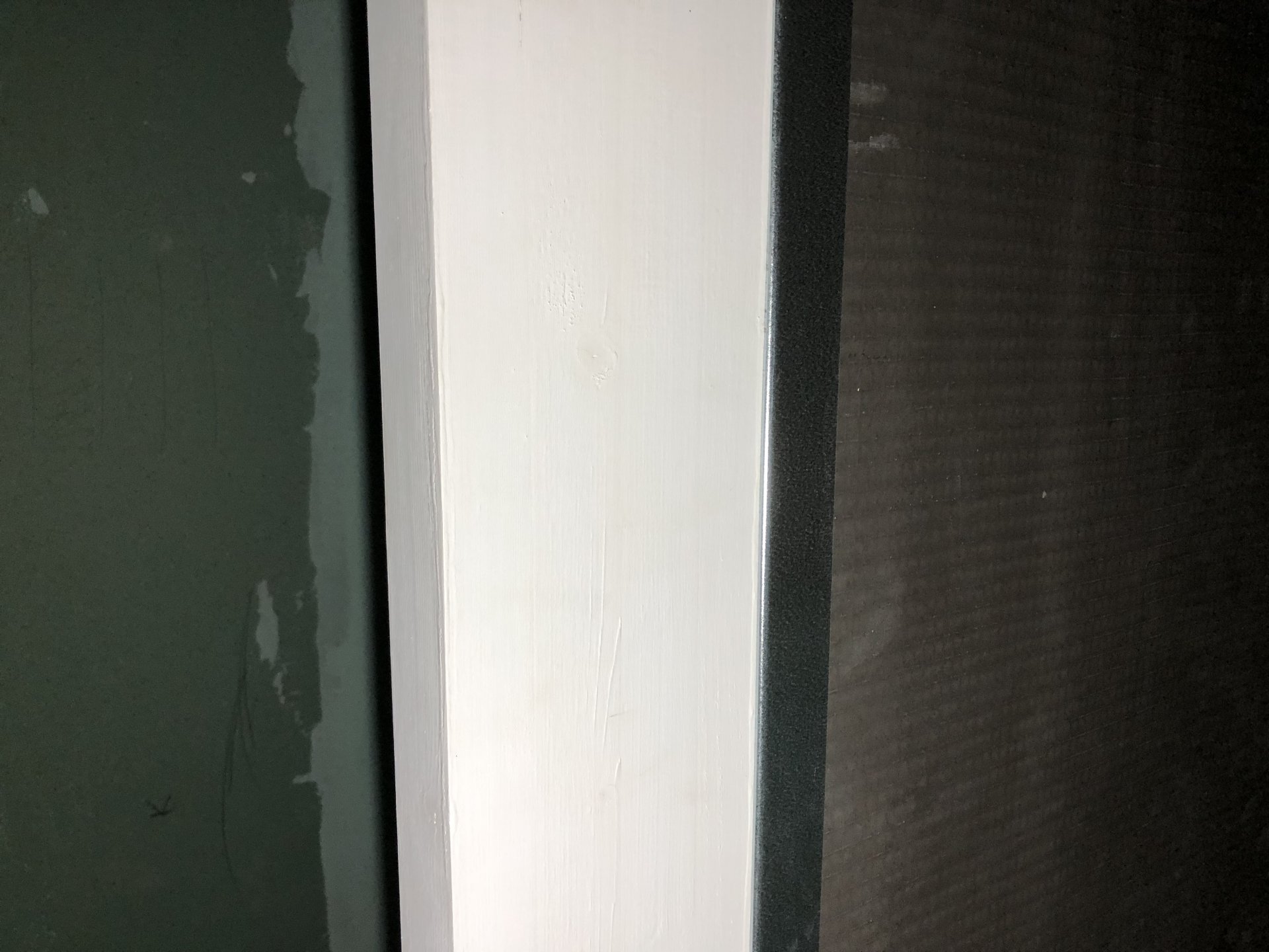

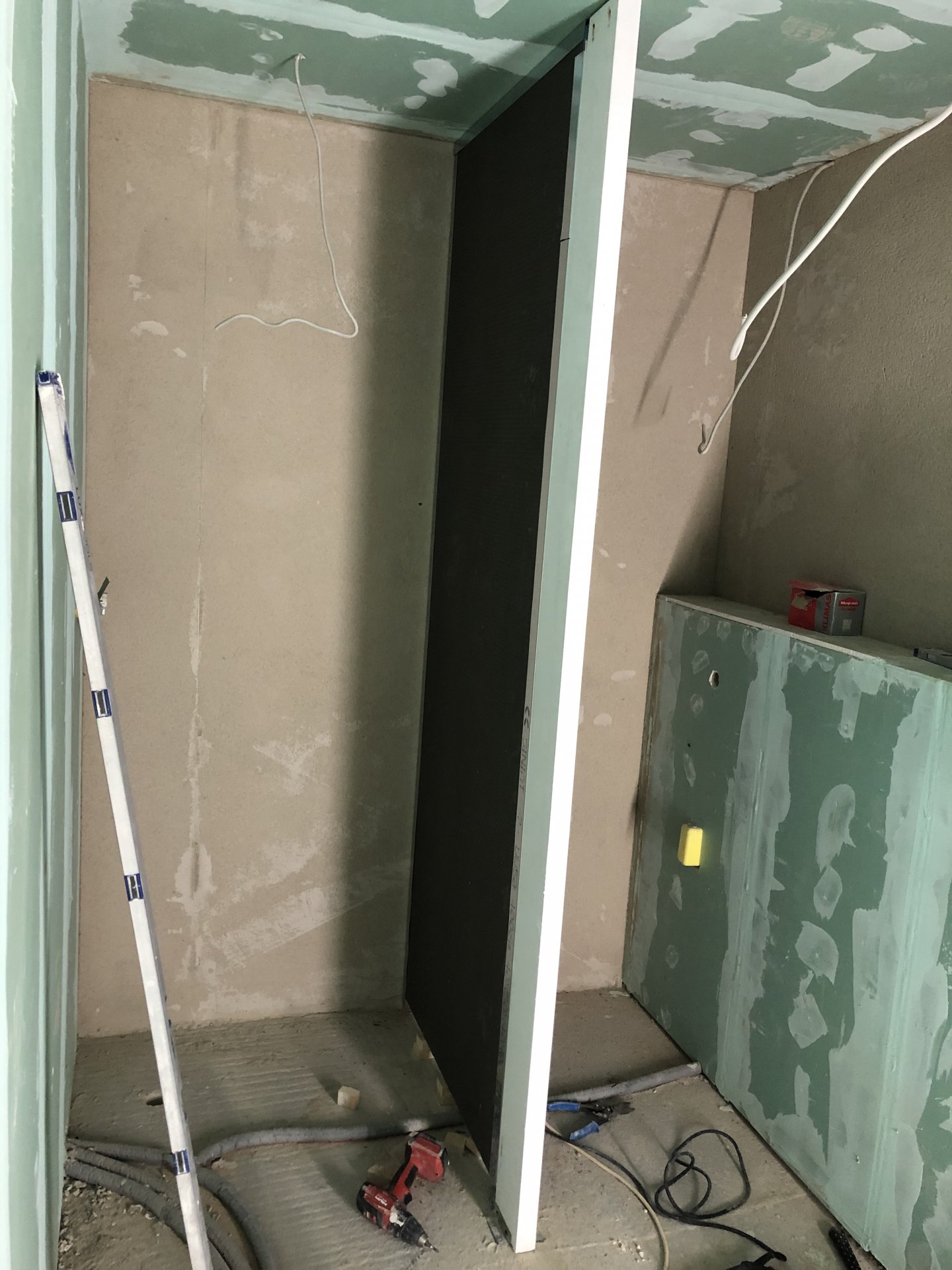

    in meinem Bad habe ich eine Duschtrennwand aus einer großen Wediplatte mit den Maßen 2500x900x50 erstellt. Davor steht ein Leimbinder mit dem Querschnitt 150x45 der an Wand und Decke befestigt ist. Die Wediplatte ist mit 50mm uw Profilen von 3 Seiten eingefasst die jeweils mit Wand, Decke und dem Leimbinder verschraubt sind. Auf dem Foto sieht es komischerweise so aus als stünde die Trennwand nur ein paar cm vor einer zu ihr parallelen Innenwand, da ist aber noch ein Meter Platz. Der Leimbinder ist 2x grundiert worden.
    Diese Trennwand soll nun mit Feinsteinzeig 60x60 cm befliest werden. Die Wediplatte kann ja direkt befliest werden, aber wie sollte man den Bereich wo der Untergrund aus Stahl und Holz besteht für den Fliesenkleber vorbereiten? Reicht Spezialhaftgrund? Eine andere Idee wäre, Verstärkungsgewebe auf die Stahlprofile und das Holz zu kleben oder zu schrauben. Was wäre besser und was gibt es noch für Möglichkeiten?

    Ich hab es nicht ganz verstanden, aber bilden Wedi-Platte und der Leimbinder eine ganze zu befliesende Fläche oder sind das auch fliesentechnisch getrennte Bauteile?

    Sie bilden eine durchgehend zu befliesende Fläche.

    Wenn ich das richtig verstanten habe, dann frage ich mich: warum baut man das so?

    Da wirst Du so oder so eine Trennfuge mit Silikon ausführen müssen.

    Die Wedi Platte alleine war mir zu lapprig, außerdem soll im Bereich des Leimbinders eine zweiflügelige Glastür befestigt werden. IMG_2923.jpg

    Die Fliesen haben ja das Format 60x60 und überlappen somit den 15cm tiefen Leimbinder ganz ordentlich. Es ging mir eigentlich um die Frage, wie ich den Untergrund vorbereiten sollte.

    Dann hättest du wenigstens die Wediplatten als Kasten bauen müssen. Also auch um den Leimbinder herum. Das Ding einfach dazwischen zu stellen ist doch totaler Quatsch. Das als gesamte Fläche zu fliesen sähe mit Trennprofil total hässlich aus und wird dennoch Probleme machen.

    Wie man überhaupt auf die Idee kommt, die Wediplatte an den Profilen innen fest zu machen, ist mir schleierhaft. Und den Leimbinder durch die GK-Decke zu schrauben ist auch nicht gerade klug.

    Die Wediplatte steckt in den Profilen, welche vorher mit der Wand, der Decke und dem Leimbinder verschraubt wurden, das dient alles der Steifigkeit der Trennwand. In der Decke ist in diesem Bereich OSB unter den GK Platten damit man da was anschrauben kann. Die Trennwand musste aus Platzgründen einigermaßen schlank bleiben weil links die Dusche hinkommt und rechts Waschmaschine und Trockner. Ich möchte ja auch gar nicht mit Trennprofil am Übergang Wediplatte/andere Oberflächen fliesen sondern eben durchgehend.

    Und eben das geht nicht...egal, was für ein Format Du da verwendest!

    Ich würde Gewebe aufspachteln.

    An für sich kann man ganze Bäder aus Wedi bauen. Der Hersteller wirbt ja auch damit. Deine Vorgehensweise ist aber falsch. Was du jetzt noch tun könntest um das zu retten wäre das ganze konstrukt nochmal mit Wedi zu beplanken. Da reichen dann 1cm Starke Platten. Allerdings sind die Platten recht teuer, da würde ich mir überlegen das nochmal neu zu bauen mit Holz oder Aluprofilen und Gk Platten.

    Das ist eigentlich Schade um die Bauplatten, weil man sich das Abdichten hätte sparen können wenn richtig ausgeführt.

    Eine Trockenbauwand war eben keine Alternative weil die ja ohne Fliesen schon mindestens 10cm stark geworden wäre, bei 50er Profilen. Das mit den 1cm Wediplatten klingt sinnvoll, das mache ich vielleicht so, danke.
    Seht ihr die Problematik in der Oberflächenbeschaffenheit oder darin, dass der Leimbinder arbeiten könnte so dass der Kleber abplatzt?
    Bei Beplankung mit 1cm Wediplatten, könnte ich diese mit dem Leimbinder auch mit Trockenbauschrauben verschrauben? vor allem an der Stirnseite erscheint mit nur kleben ein bißchen heikel bei den schweren Fliesen.
    Mit Gewebe dachte ich mir das so: Haftgrund für nicht saugende Untergründe streichen, dann Verstärkungsgewebe fest antackern und dann mit armierungsspachel drüber.

    Der Kleber oder im schlimmsten Fall die Fliese wird brechen.

    Kannst du auch mit Otto Coll ankleben. Das ist sowieso alles sehr übertrieben. Die Wedi Platte an allen Seiten verklebt hätte völlig ausgereicht. Dafür sind die ja da.

    ok, aber eine Glastür hätte sie so nicht getragen, oder?
    Und das hier ist nicht gut?

    Ich werde das definitiv nicht absegnen und ich denke auch kein anderer hier. Das ist und bleibt Murks.

    Ich will ja nichts abgesegnet haben, ich stelle Verständnisfragen. Ist das Problem, dass auch diese Aktion den Fliesenbelag nicht ausreichend von eventuellen Bewegungen des Leimbinders entkoppeln würde?
