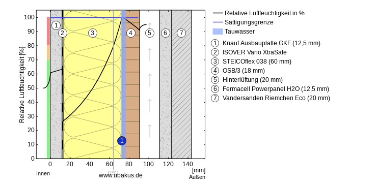

    Ich würde innen eine Klimamembran wie die Isover XtraSafe montieren und mir keine Gedanken machen.
    Tip: google nach Ubakus. Dann nimm ein paar € in die Hand und du kannst mit der Isover XtraSafe und vielen anderen deinen Wandaufbau abschätzen.

    Danke für den Hinweis auf Ubakus. Habe ein paar Stunden damit vertrödelt und bin vielleicht sogar etwas schlauer geworden.
    Mit dem geplanten Wandaufbau habe ich theoretische 9,5g/m² Tauwasser auf der Innenseite der OSB-Platte, was deutlich unter der nach DIN 4108-3 erlaubten Menge von 1kg/m² ist. Die könnte ich noch auf 0 drücken, indem ich die Precit feuchtevariable Dampfbremsfolie verwende, die angeblich einen sd-Wert von 0,2-50m haben soll. Ist es das wert? Über die Marke Precit konnte ich nicht wirklich viel unabhängige Meinungen finden, über Isover schon.
    Ohne OSB-Platte gäbe es auch kein Tauwasser, was für die Perforation sprechen würde.

    Die OSB könnte schon Sinn machen wenn die auf die Gesamtkonstruktion aussteifend wirkt.
    Und ohne Perforationen macht man es auch Insekten schwieriger über die Hinterlüftung in die Konstruktion zu kommen.
