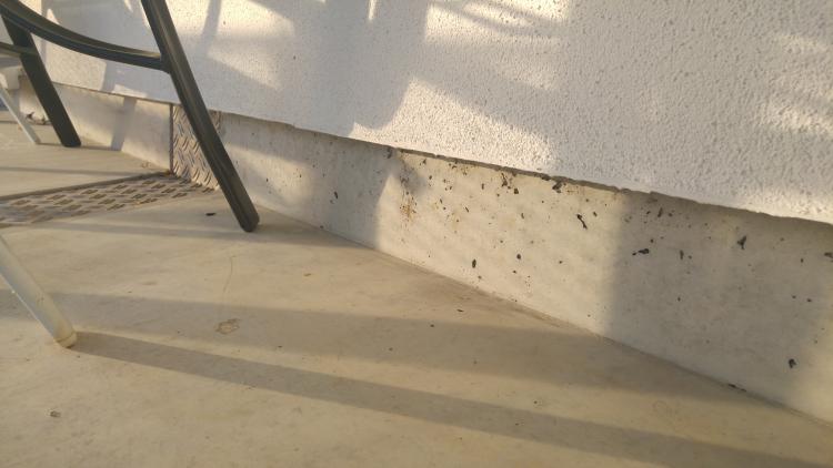

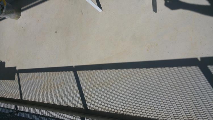

    Wir haben einen relativ großen Balkon mit einem glatten Betonboden (s. Foto).
    Es handelt sich um eine Neubau-Eigentumswohnung.
    Ich würde gerne den Betonboden mit irgendwelcher grauen Farbe lackieren, damit er erstens optisch eine gleichmäßige Farbe bekommt und leichter zu reinigen wird (im Moment bleibt jeder Fleck für immer da) und zweitens damit er nicht mehr so porös ist und versiegelt wird.
    Ich möchte erstmal nichts drauflegen (Kunstrasen o.ä.)
    Die Frage ist, welche Farbe ich nehmen soll. Sollte ich Fassadenfarbe kaufen oder eher Garagenbodenfarbe? Oder vielleicht die sog. "Flüssigkunststoff"-Farbe? Der Balkon ist südlich ausgerichtet, daher ist es wichtig, dass die Farbe UV-beständig ist und auch trittfest ist. Hat jemand damit Erfahrungen?
    Danke

    Man könnte bei dieser Form des Gemeinschaftseigentumes großzügig sein, weil es nicht einsehbar ist.
    Es wird sich aber noch die Frage ergeben, ob der Balkon auch gegenüber Regenwasser dicht ist und kein Wasser ins Gebäude oder Wand eingetragen wird.
    Ich vermute mal, da ist keine Abdichtung mindestens 15 cm hoch an der Wand hochgeführt.
    Kommt es zu Durchfeuchtungen, ist in den Augen der Baufirma die Farbe die Ursache der Durchfeuchtung. Dann hat _Du ein Problem. Also erst mal abwarten.
    Ansonsten kann man die Durchfeuchtung zuverlässig verhindern, wenn man Flüssige Dichtung auf den Balkon aufbringt und an der Wand 1 5 cm hochführt. Rutschfest wird das System durch einstreuen von Quarzsand vor dem Aushärten.
    Eine solche Beschichtung wird auch von Gabelstapler befahren.

    Danke für den Tipp, diese Seite des Themas habe ich bis jetzt noch nicht betrachtet. Ich habe allerdings nicht verstanden, wie de Farbe zu einer Durchfeuchtung der Fassade führen kann.
    Der Beton geht zur Fassade ca. 10cm hoch und ich würde diesen Bereich auch mit der Farbe streichen.
    Wenn die Farbe wasserunempfindlich ist und kein Wasser aufnimmt verstehe ich nicht wie es zu Durchfeuchtungen kommen kann... Wenn die Farbe einen Einfluss haben soll, dann ist er eher positiv, weil weniger Feuchte in den Beton geht, oder?

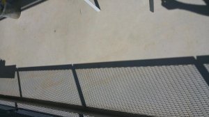

    Meine Gedanken gehen auch in die Richtung Epoxybeschichtung für den Außenbereich.
    Quasi eine Parkdeckbeschichtung. Mir fehlen aber noch Angaben über die Konstruktion des Balkons.
    Wieso bekommt man eine Betonbodenplatte als fertigen Balkon geliefert ???
    Auch das Drainblech auf dem einen Bild bereitet mir Kopfzerbrechen.
    Welche Funktion erfüllt das?
