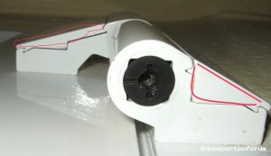

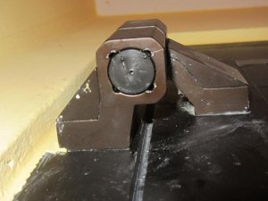

    Da ich momentan kein Foto habe, habe ich 2 ähnliche Bilder von dem Scharnier gefunden.
    So sieht es fast von unten aus nur in der Mitte der Kappe ist keine Öffnung.
    Und so hoffe ich wenn die Kappe ab ist, dass man die Tür hochdrehen kann?
    Kann mir jemand sagen ob man die Kappe runter kriegen kann? Wenn ja wie?

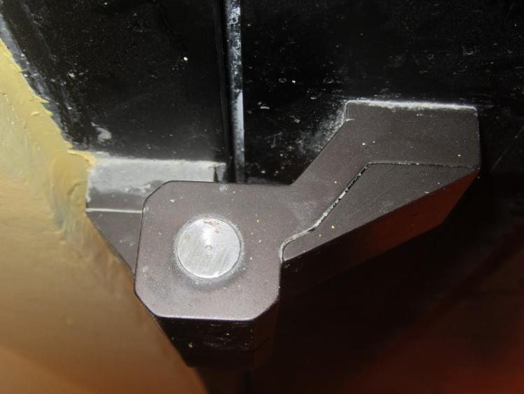

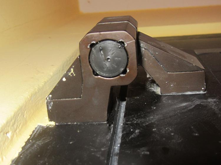

    Hier die Fotos von dem Scharnier.
    So sieht es von oben aus.
    Und das ist die besagte Kappe die ich nicht abkriegen kann.

    Auf die Schnelle geschaut, geht die auch nicht runter.
    2 Möglichkeiten:
    a) das Band ist nicht höhenverstellbar, in dem Fall - und vorausgesetzt du hast oben genug Falzluft, hilft nur die uralte Methode mit einer Unterlegscheibe...
    b) Mach die Türe auf, wenn du dann vom Türfalz aus auf das Band schaust, sind dort vermutlich Inbusschrauben sichtbar, mit denen wird der Banddeckel entfernt. nachdem du die weggeschraubt hast, kannst schauen, ob die Bandbefestigungen entweder einen Verstellmechanismus haben, oder ein Langloch.

    An der Richtung des Schraubenkopfes solltest du erkennen können, dass der Banddeckel gelöst wird. Die Schraube geht nicht in den Bolzen sondern in Richtung Deckel. Den Deckel siehst du auf deinem ersten Bild. da ist Das Bandteil deutlich zweigeteilt zu erkennen
    Aufschrauben und nachsehen. Schaden kann da nicht passieren

    Wir haben die Tür rausgenommen und siehe da keine Einstellschraube unter dem Deckel.
    Den Bolzen konnte man so rausnehmen die Kappe verdeckt nur den Bolzen unten.
    Wird jetzt passende Unterlegscheiben besorgen.
