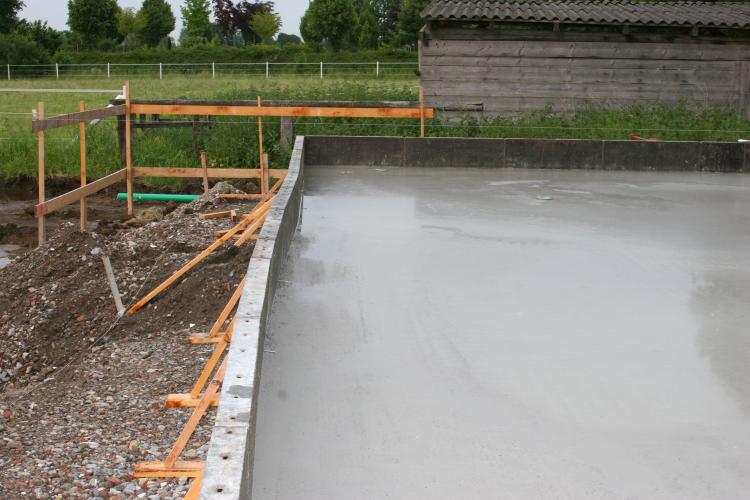

    Heute wurde unsere Bodenplatte gegossen und als wir sie uns heute abend angeschaut haben, war die eine Seite etwas schief. Ist das normal? Wird das korrigiert oder sieht man das später eh nicht mehr?
    Hab zur Veranschaulichung mal ein Foto angehängt :)

    wenn es "normal" ist wären die anderen Seiten ja auch so.
    natürlich nicht normal, sollte schon grade sein.
    schlecht eingeschalt.

    was kommt auf die Stirnseite und auf die Ränder drauf? Es muß nachgearbeitet werden. Wenn Mauerwerk oder sockeldämmung drauf kommt.

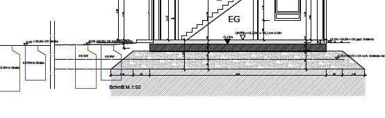

    Das ist eine selbsttragende Bodenplatte mit 35 cm Dicke (wenn ich das richtig in Erinnerung habe). Soweit ich weiß soll der Kliinker auf die Bodenplatte.
  8. Yilmaz
    Yilmaz
    28.03.2006
    6.915
    972
    Maurer & Betonbaumeister
    Delbrück/Westfalen
    Maurer-und Betonbauermeister
    Das passt gar nicht. Sie haben dann über 50-70 cm sockel?
    Schnitt parat?
    Ich hoffe, man kann es erkennen.

    Es wird noch so hoch angefüllt. Theoretisch ist die schiefe kante nicht mehr sichtbar. Andere maßnahmen wir abdichtung und dämmung werden ja geplant sein.

    ansonsten ist der planausschnitt kritisch von der geometrie her. detailplanung ist bei der darstellung besonders wichtig.
  13. Lucy79
    Lucy79
    11.03.2013
    162
    Personalreferentin
    Nicht weit weg
    Inwiefern kritisch?
  14. #14 Gast036816, 15.06.2013
    nach der geometrie des schnitts steht aussenkante fenstertür auf aussenkante bodenplatte. wo bleibt dann die funktionierende abdichtung und wärmedämmung?

    Was ich zu bemängeln hätte ist die Art der Nachbehandlung des Betons - nämlich keine (ich sehe zumindest keine, außer ein paar Wasserpfützen, die vom Bluten des Betons her kommen). Deine nächsten Bilder, die Du hier einstellst, werden vermutlich Risse von der Plattenoberseite mit der Frage sein, ob diese unbedenklich sind :konfusius
    Dies ist ein Mangel und wäre schriftlich beim Ausführenden anzumelden. Würde ich zumindest machen ... :shades
    Die krumme Stirnseite und die fehlende Nachbehandlung werfen kein gutes Licht auf den Rohbauer.

    Die herumeiernde Stirnkante mal zwar funktional nicht zu bemängeln sein (die Funktion der Bopla wird dadurch nicht beeinträchtigt), aber die handwerkliche Präzision scheint bei dieser Truppe eher im Groben zu verorten sein. Schade, läßt aber gleich zu Beginn einer Baumaßnahme erkennen worauf man nunmehr genauer schauen muß.
    Ob eine Nachbehandlung erfolgt ist mag ich nicht beurteilen. An dieser zu sparen wäre mindestens dämlich, weil sie zum einen fast nichts kostet (außer etwas Zeit) und ein Sparen an dieser Stelle äußerst dümmlich wäre, da auf diesem Bauteil, der Bopla, alle weiteren aufbauen.

    Die Bodenplatte wurde gestern Nachmittag erst gegossen und abends hatte ich das bemerkt. Habe den Rohbauer auch schon kontaktiert und es wird sich bestimmt eine Lösung finden, zumindest bin ich guter Hoffnung ;)
    Inwieweit bzw. warum müssen wir jetzt denn mit Rissen rechnen?

    Wurde denn die Bodenplatte z.B. mit Folie abgedeckt oder mit Wasser geflutet oder wurde die Betonfläche nach den Betonierarbeiten offen stehen gelassen ??

    Wenn ich das richtig gesehen habe, war Wasser drauf.

    Ist das denn bei den Wetterverhältnissen derzeit wirklich notwendig?
    Ich hab meine Bodenplatte letztes Jahr akribisch geflutet und benetzt - die Nachbarn haben sich schon amüsiert - aber da hatte es auch 30°C und Dauersonne draußen...
