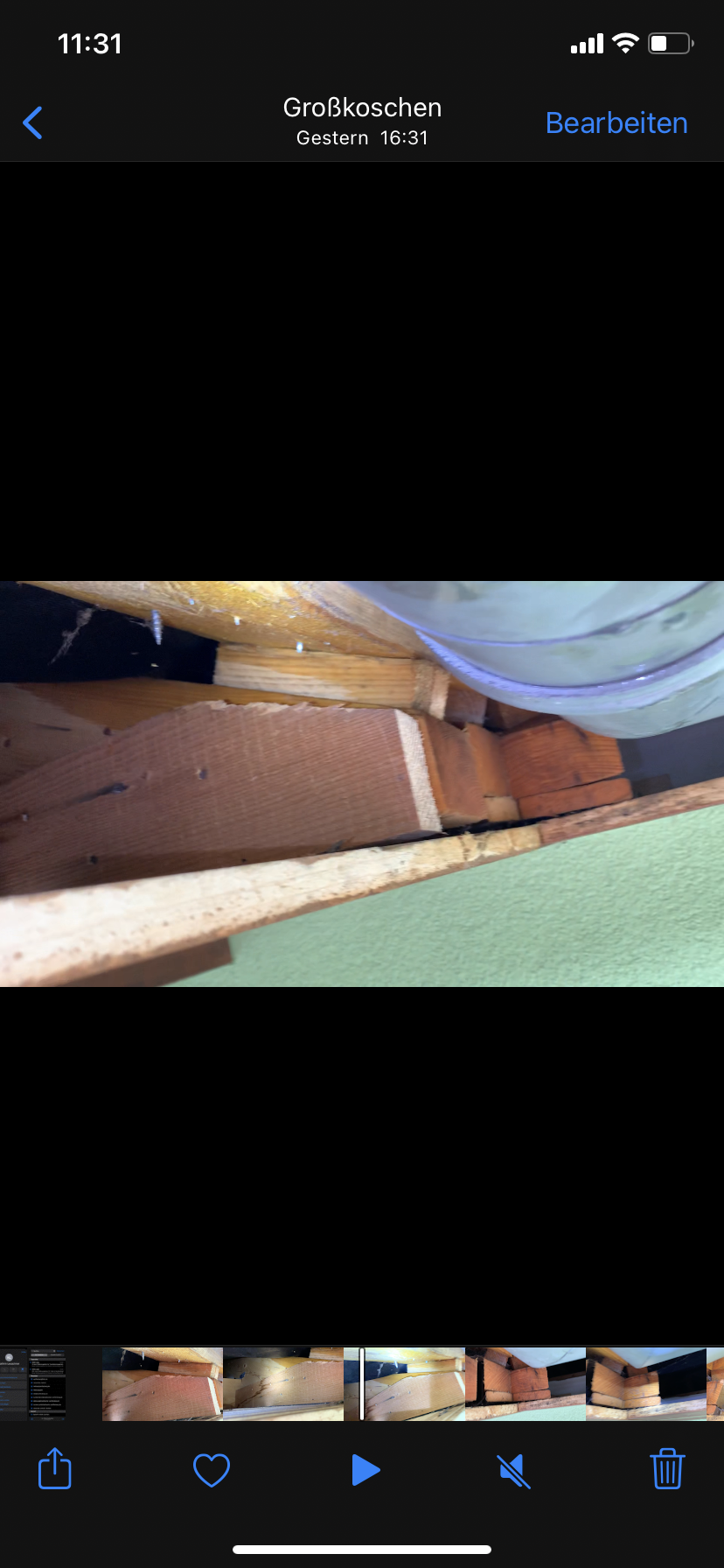

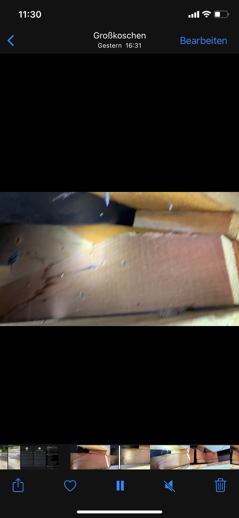

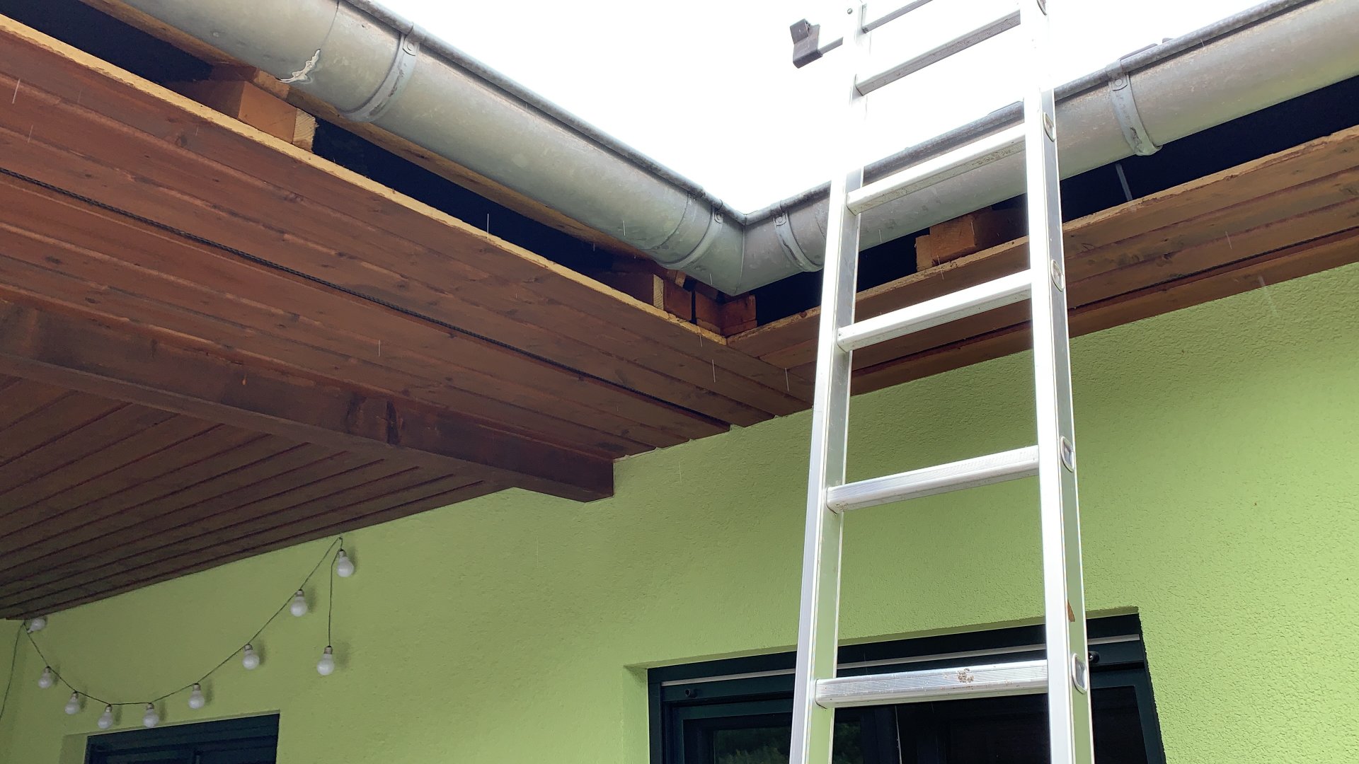

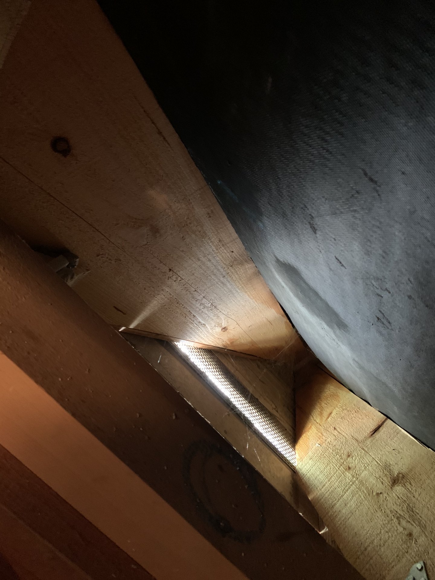

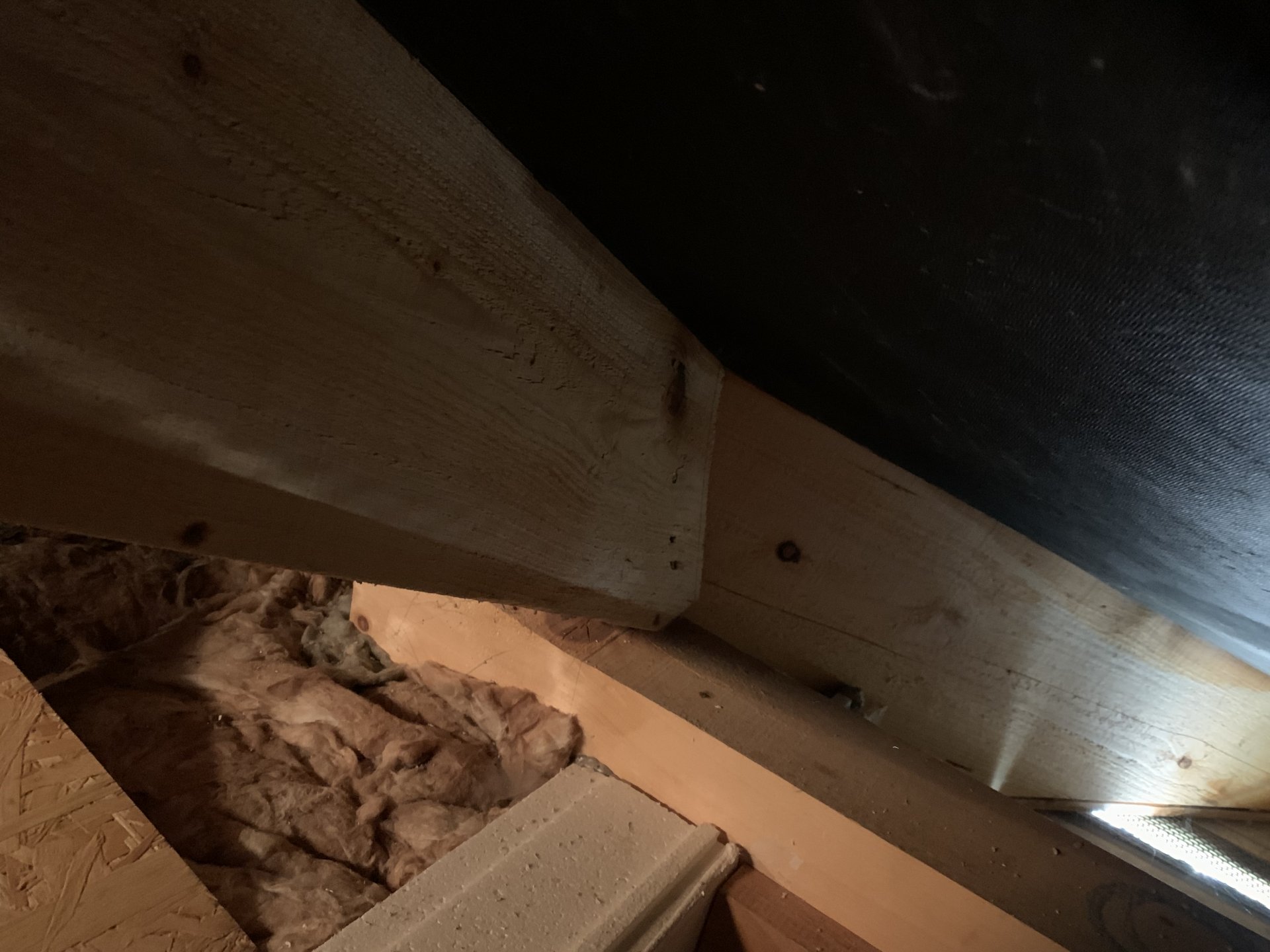

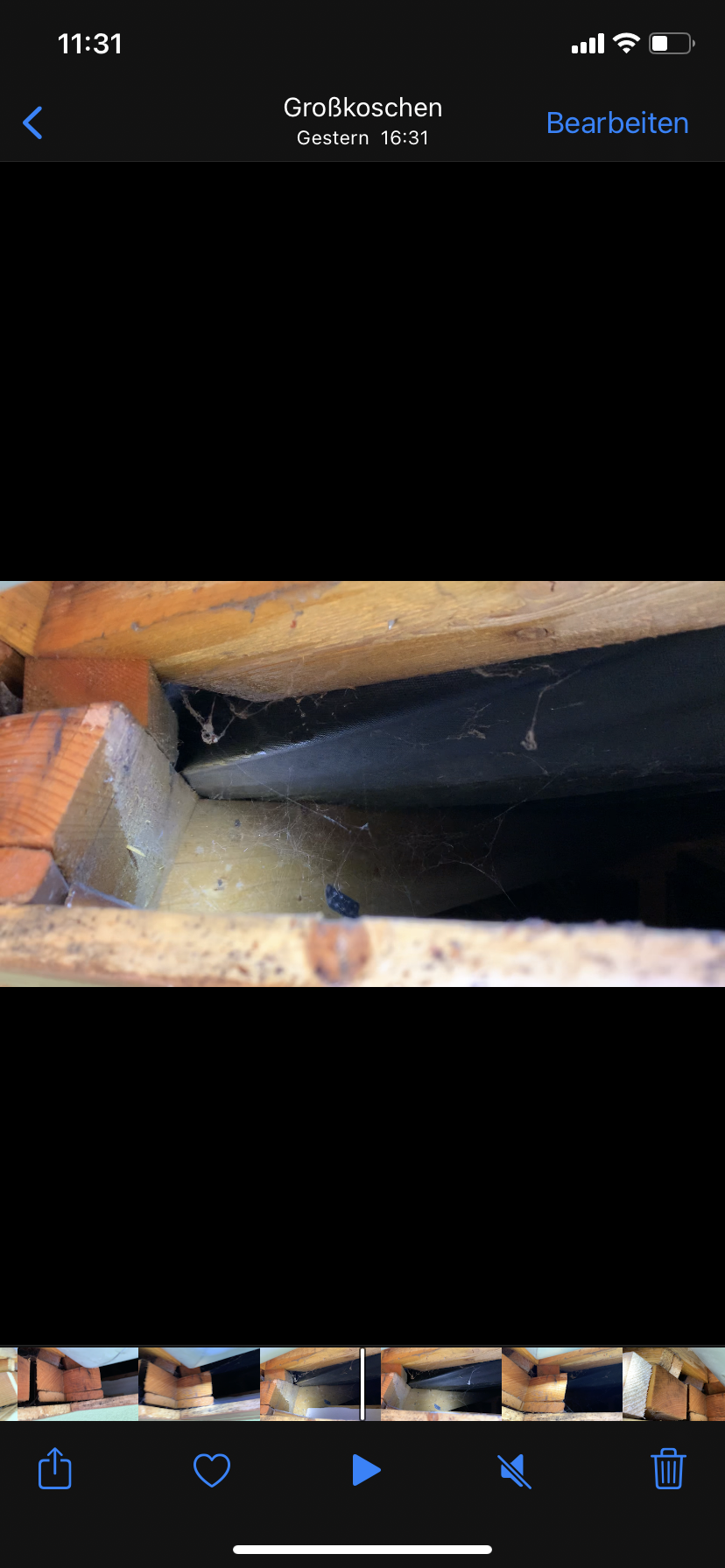

    Liebe Forengemeinde,
    Eckdaten: Walmdach; 25 Grad Dachneigung; eingedeckt mit Braas Topas; unter dem Ziegel ist eine Unterspannbahn verbaut; es handelt sich um ein belüftetes Kaltdach; Baujahr 2014
    Ich habe folgendes Problem:
    Da ich einen kleinen Riss in der Kehlnaht der Dachrinne habe und dieses geflickt hab, habe ich diese Stelle beim letzten Regen beobachtet. Zufällig fiel mir auf das es dahinter aus dem Dachkasten tropfte. Nun habe ich die fordere Sichtblende des Dachkastens entfernt und musste feststellen, das es darunter recht nass war. Offensichtlich dringt Wasser durch die vermutlich getackerte Unterspannbahn genau an den Tackestellen ein, sodass der Dachbalken Nass ist. Da ich ja ein Kaltdach besitze habe ich mir das ganze mal vom Dachboden aus angesehen. Es scheinen einige Stellen zu sein aber immer nur weit unten kurz vor dem Ende der Dachfläche.
    Hinweis: Die letzten Tage waren Regenmäßig sehr ergiebig, ebenfalls waren mindestens 2 fette Platzregen dabei.
    Meine Fragen:
    1. Ist das akzeptabel oder Bautechnisch ein Problem, vor allem Langfristig gesehen?
    2. Handelt es sich um seltene aber normale Ereignisse wenn solch ein Starkregen da ist, dass es auch mal durchdrückt?
    3. Hätten die Tackerstellen abgedichtet werden müssen?
    4. Was würdet ihr tun?
    Anbei einige Fotos

    langfristig ist wasser auf holz immer ein Problem, da es aber bei Regen tropft sollte sich das mal ein Dachdecker vorort anschauen , vieleicht ist ja auch weiter oben ein Ziegel kaputt oder er findet noch weitere risse (Dachrinnenstoss wird wohl auch gerissen sein beim der weissen stelle)
    Unterspanbahn kann er dan auch in dem Bereich prüfen und gegebenfalls zukleben
