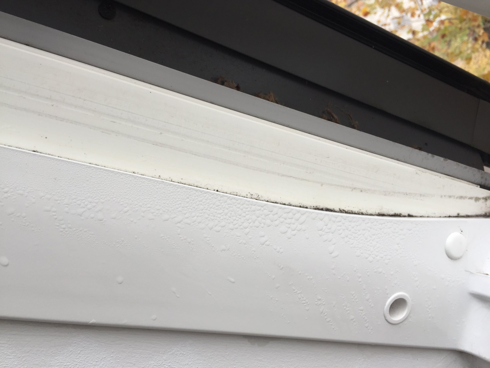

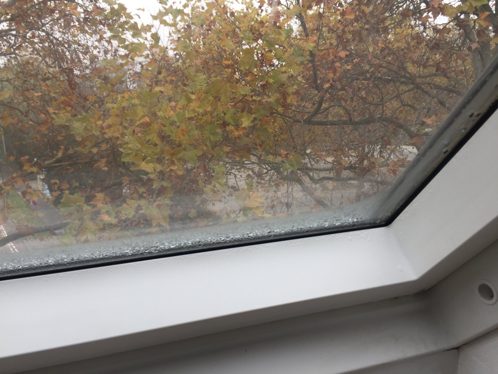

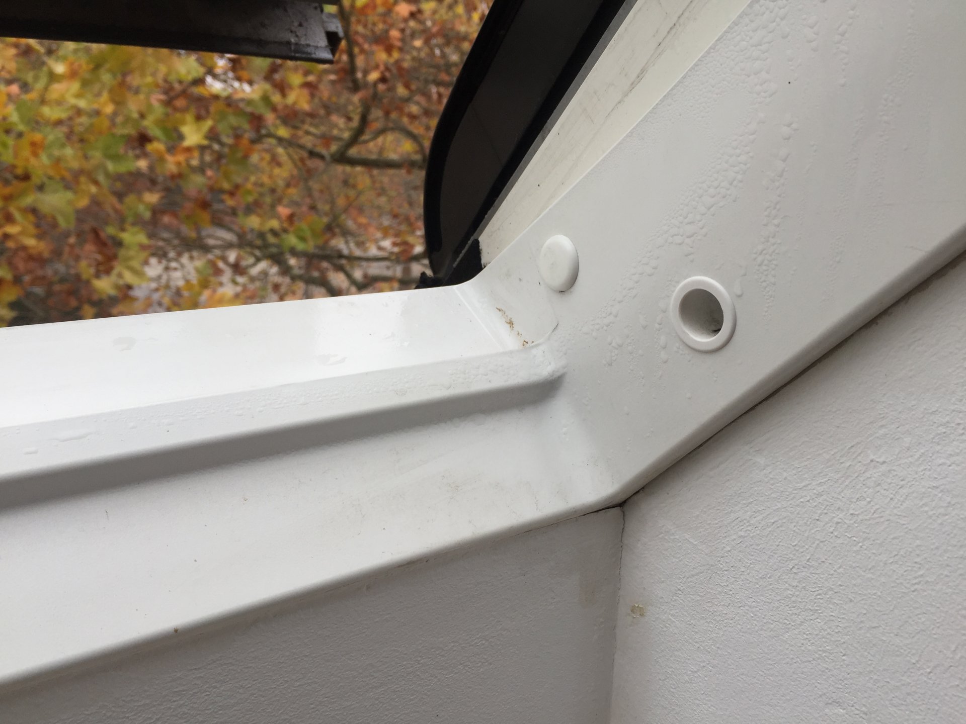

    Guten Morgen zusammen,
    ich bin letztes Jahr im Sommer in eine neue Wohnung gezogen. Leider hat sich den ganzen Winter über
    verstärkt Kondenswasser gebildet. Teilweise war es so stark, dass es vom Fenster tropfte. Auch aus der Öffnung für den Rollladen tropfte immer wieder eine braun-schwarze Flüssigkeit auf den Boden. Beigefügt habe ich ein paar Bilder angehängt für die bessere Veranschaulichung. Die Fenster sind von der Firma Velux aus dem Jahr 2005.
    Angeblich wurden Sie fachmännisch eingebaut.
    Ich lüfte regelmäßig morgens und abends für jeweils 10 Minuten. Heizung läuft konstant auf 20°. Die Raumtemperatur liegt auch laut Thermostat immer zwischen 20° und 21°.
    Das schlimmste an der ganzen Sache ist natürlich die Schimmelbildung. Ich habe es beim Vermieter schon mehrmals geäußert immer mit der Rückmeldung Kondenswasser ist bei Dachfenstern normal ich soll es eben wegputzen.
    Ebenfalls habe ich gefragt ob es eine Möglichkeit gibt Dichtungen zu erneuern oder das Fenster nochmal
    neu einzustellen.
    Was haltet Ihr davon?

    rel. LF ist zu hoch.
    Mehr Lüften.

    Eine rel Luftfeuchtigkeit bis ca 60//65 % gilt im allgemeinen noch als normal und nicht schimmelauslösend.
    Es kommt natürlich auf die Oberflächentemperaturen der Fenster an.
    Überprüfen wieweit die Luftfeuchtigkeit nach dem Lüften absinkt und wie schnell sie anschließend wieder steigt.

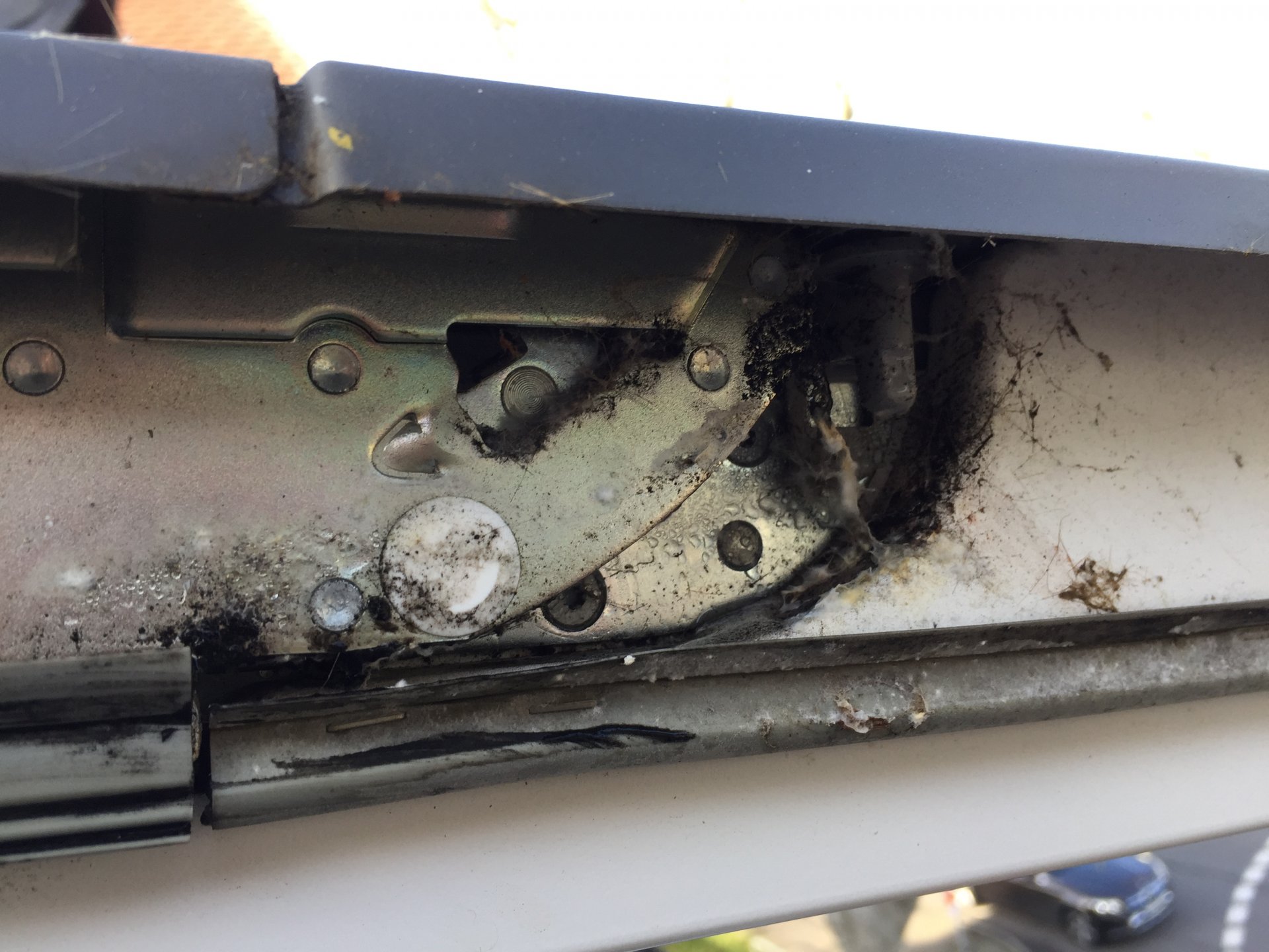

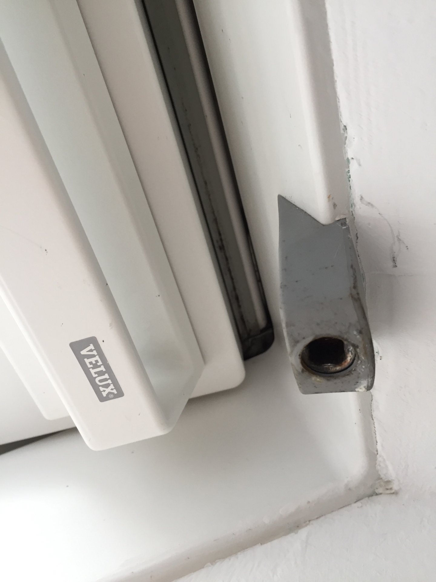

    Als erstes würde ich die Fenster mal richtig putzen. Dann hat der Schimmel, ich habe übrigens keinen gesehen, sondern nur schwarzen Dreck, auch keine Chance so schnell zu kommen.
    Und dann weißt Du hoffentlich schon, dass man bei Velux oben den Griff auf halbe Stellung klappen kann und somit die Entlüftung öffnet?

    Bei dem Dreck handelt es sich um schwarzen Schimmel. Die Fenster wurden nach Einzug schön sauber
    gemacht von mir und zwei Helfern.
    Die Klappe hatte ich bereits geöffnet. Es war aber leider trotzdem in den Zwischenräumen noch sehr nass.

    Der "Dreck" sieht wirklich nicht nach Schimmel aus, wie begründest Du denn deine Einschätzung, daß es sich dabei um "Schimmel" handelt? Gibt es unter dem Fenster eine Heizung? .. ist die Fensterbank mit Blumen (o.ä.) zugestellt? Wird in der Wohnung Wäsche getrocknet?
    Ich würde diese Feuchtigkeit aber auch eher "ungünstigem Wohnverhalten" zuschreiben. Klärung wird hier wohl das Hygrometer bringen.
