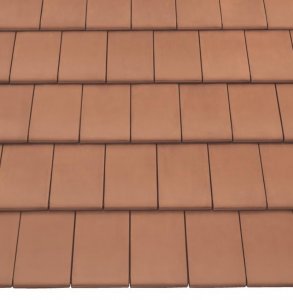

    Schönen guten Tag,
    wir denken über eine Dachreinigung nach, da das Dach viele Flechten und Moosansätze hat. Laut Dachdecker ist das viele Moos nicht besonders gut für das Dach.
    Das Dach ist von 1996 (also 25 Jahre) mit Tonziegeln inkl. Aufdachdämmung. Die Ziegel sehen an sich noch sehr gut aus.
    Die Ziegel habe ich als Bild mit angehängt (Beispielbild).
    Nun zu folgender Frage:
    Zu mir hat ein Dachdecker mal gesagt, dass man bei einer Versiegelung vom Dach aufpassen muss, da sonst die Ziegel nicht mehr atmen können. Im WWW liest man auch viel, dass so eine Versiegelung nicht besonders lange hält und man die Finger davon lassen sollte. Andere schreiben, es wäre die beste Entscheidung "ihres Lebens" gewesen.
    Die Dachreinigung soll 2.500,00 €, die Versiegelung soll nochmal 4.000,00 € kosten.
    In meinen Augen faire Preise bei einer Dachfläche von 450 qm.
    Eine reine Reinigung wird aber nicht besonders viel sinn machen, da ja sich wahrs. relativ schnell wieder Flechten und Moos bilden wird?!
    Daher bin ich aktuell etwas ratlos.
    Ist es sinnvoll? Sollte man es lieber lassen? Vorteile? Nachteile?
    Danke für euren Rat!

    Ich kenne ein steiles Dach mit inzwischen 99 Jahre alten, intakten Tonziegeln.
    Mit Moos werden sie eben bei einem flacheren Dach nur 60 oder 70 Jahre halten.
    Wie oft man die Ziegel in diesen 60 Jahren noch für Energieeinsparungen herunternehmen und wegwerfen muß, werden wir noch erfahren.
    Man kann es reinigen. Aber es wird wieder vermoosen, weil die Bedingungen vor Ort dem Moos gefallen.
    Das mit dem Versiegeln der Tonziegel, die dann nicht mehr atmen können ist Schwachsinn.
    Die Teller und Schüsseln in der Küche überleben auch ohne Atmung.

    Eine Hochdruckreinigung der Dachziegel rauht deren Oberfläche auf, so dass diese noch schneller verschmutzen.
    Wenn man das Moos beseitigt haben will, nimmt man einen "Algen- und Moosentferner" - der schön Fisch-toxisch ist....

    So kenne ich das auch, unser Dachdecker rät sogar von solchen Unterfangen ab, da die Ziegel dadurch beschädigt werden können. Hier besser das Dach abfegen und danach mit ner Chemiekeule behandeln. Andere Möglichkeit ist noch n Kupferstreifen am Dach, der über die Jahre Kupfer abgibt und somit den Moosbewuchs stoppt, aber achtung, hierfür muss geschaut werden, was für Dachrinnen verbaut sind, da diese sonst durch das Kupfer oxidieren können.

    Ja, deswegen soll ja auch versiegelt/glasiert werden - nur abstrahlen macht keinen Sinn.
    Aber mit dem versiegeln/glasieren weiß anscheinend keiner, ob das wirklich gut ist.
    Zumindest gehen die Meinungen hier sehr auseinander
    Auch würde ich gerne wissen, auf was es bei einer Versiegelung ankommt. Saubere Arbeit sollte klar sein... Aber was noch?

    Welches Material soll denn für die "Versiegelung" aufgetragen werden?
    Acrylat-Farben?
    Hydrophobierung?
    Welches Auftragsverfahren?

    Zum Thema: Dachbeschichtung (hier als Dachreinigung bezeichnet) gibt es zig Einträge. Die einen halten es für Humbug, die Anderen finden es ganz toll. Erstaunlich ist, daß von allen, die auch hier im Forum mal nachgefragt haben, nie wieder etwas hört.
    Ich zitiere hier mal einen Text eines ÖbuvS (die Quellenangabe behalte ich mal für mich, die alten Hasen wissen, von wem der kommt)
    Sie können aber aus meiner sachverständigen Sicht nicht erwarten, daß Sie ein neues Dach bekommen.
    Bitte bedenken Sie, es handelt sich nicht um eine Instandsetzung der Eindeckung, es handelt sich lediglich um eine neue Farbgebung. Zuvor bereits geschädigte oder beschädigte Eindeckungen können nicht mit
    einer Farbgebung repariert, renoviert oder saniert werden.
    Es kann aus meiner sachverständigen Sicht also nicht davon ausgegangen werden, daß nachträgliche Dachbeschichtungen die Lebensdauer des Daches nachhaltig und erheblich verbessern.
    Wer muß was im Voraus erledigen?
    Sollten Sie sich entscheiden, eine nachträgliche Dachbeschichtung bei Ihrer Eindeckung vornehmen zu lassen, dann sollten Sie unbedingt einen Dachdecker Ihres Vertrauens hinzuziehen. Nur er ist als Fachmann eindeutig in der Lage zu unterscheiden und zu beurteilen, ob eine Eindeckung soweit geschädigt ist, daß ein Austausch oder auch eine Teilreparatur erforderlich ist.
    Gerade bei vermörtelten Firsten und Graten muss auch nach einer für eine Dachbeschichtung absolut notwendigen Reinigung der Eindeckung geprüft werden, ob und wenn ja wie eine Reparatur dieser Bereiche
    erfolgen muß.
    Zitat Ende.
    Eigentlich ist damit alles gesagt.
