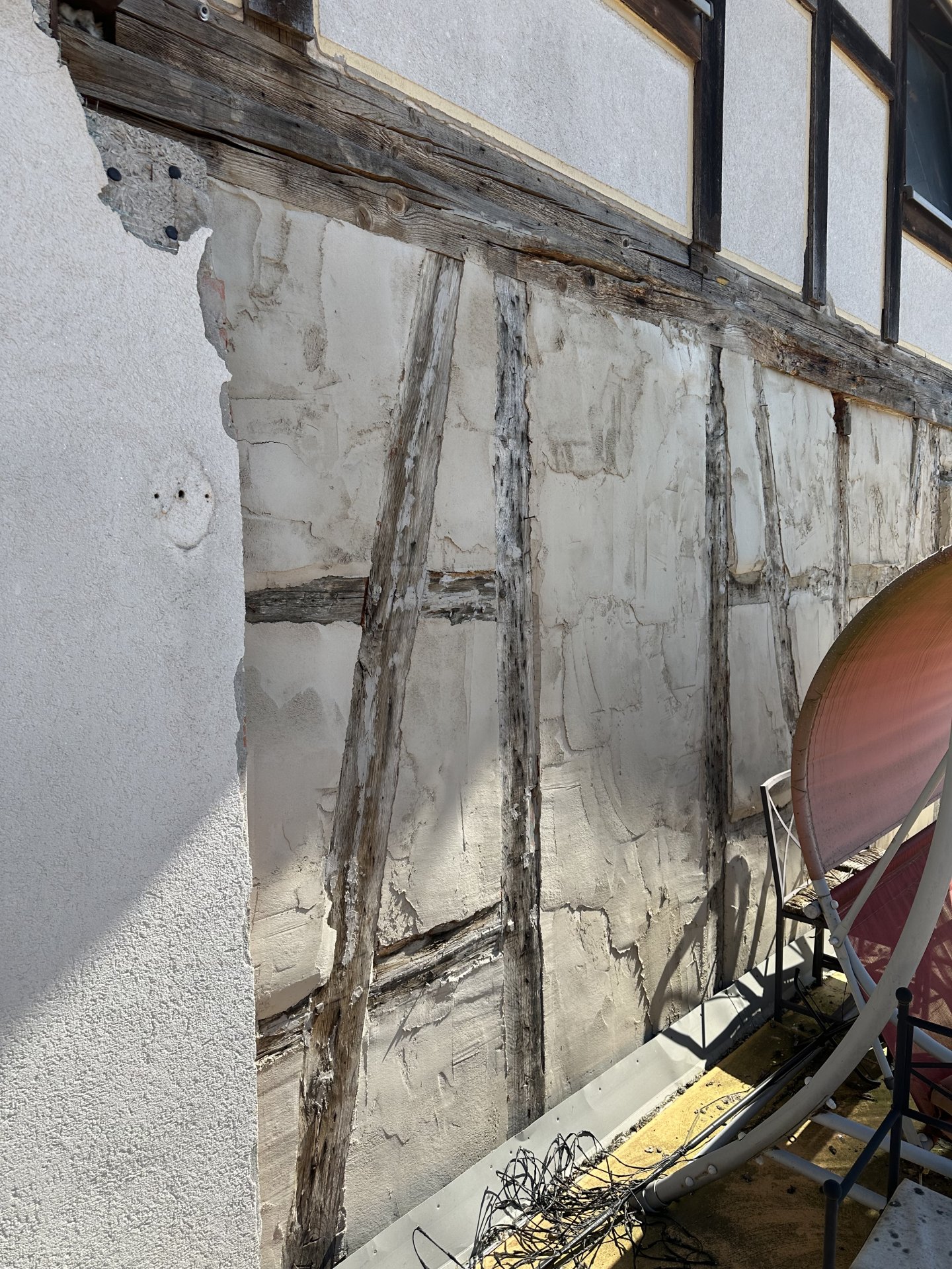

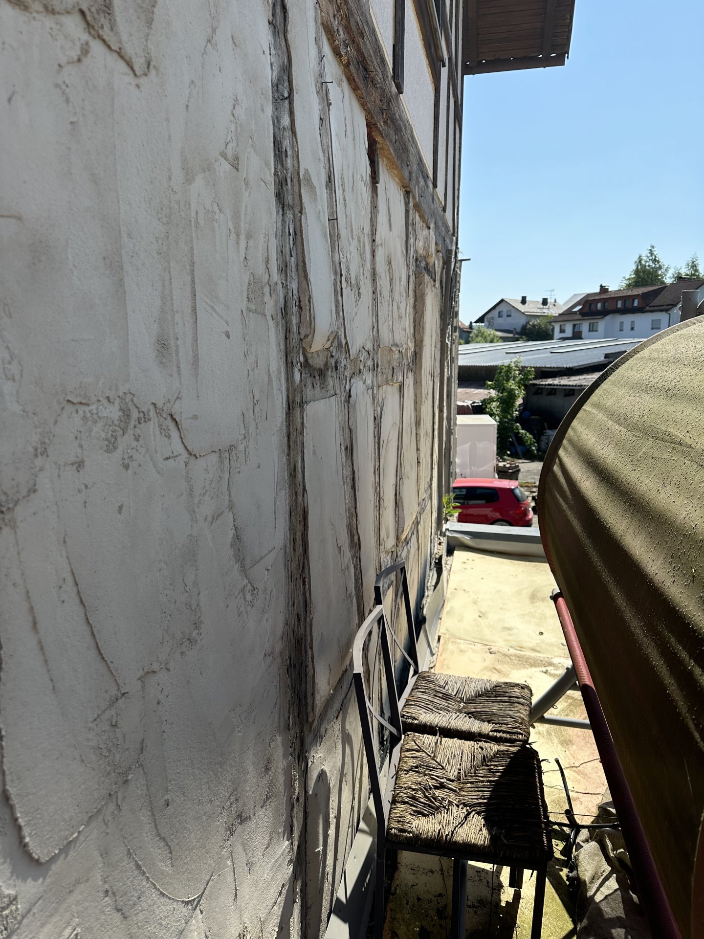

    Wir haben hier ein kleines Problem mit einem Teil der unteren Fassade . Anbei auch 2 Bilder
    Die untere Hausfläche auf der Wetterseite besteht bis zur ersten Etage aus 1/3 aus gemauerten 36er Steinen die restlichen 2/3 ist altes Fachwerk freigelegt jetzt da war vorher Spanplatten mit Styropor da drauf ne Gasche mit Putz und Farbe 5mm stark das ist jetzt weg . Das Fachwerk ist trocken und alles , wir haben es weggemacht weil überall Risse waren , wir wussten nichts von dem Aufbau . Da aber jetzt die Terrassen Überdachung montiert werden soll muss ja vorher eine Lösung her , ich wollte erst guttex Platten montieren , aber da sagte man mir da die Fläche nicht Plan ist geht das nicht hat da jemand ne idee

    Ich wäre bei so einem alten Fachwerkhaus sehr vorsichtigt mit dem Anbringen von irgendwelchen Verschalungen und würde mich darauf konzentrieren den Bestand soweit es geht zu erhalten. Wäre jetzt die Fragen, ob das gut für das Fachwerkholz und diesen Putz ist, wenn man da irgendwelche Platten davor montiert.

    Das ausgemauerte ist kein Lehm mehr sondern porotonsteine mit Kalkputz was aber leider nicht hundertprozentig dicht ist und Luft durchkommt , deswegen sollte wieder was dran , nicht von mir aus sondern von dem dämlichen Staat mit den dümmlichen Grünen an der Macht ich würde sonst garnichts machen , weil heizkosten interessieren mich überhaupt nicht
