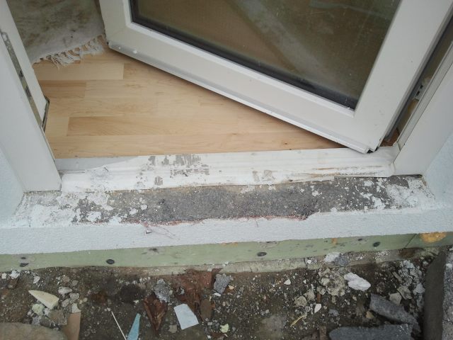

    ich möchte erfragen ob es fachgerecht/zweckmäßig ist Dämmung unter der Tür zu haben, denn dort wird doch beim rein und rausgehen draufgetreten so das es irrgentann abbrechen könnte, anbei eine Foto, natürlich kann man eine Schiene oben dran machen, aber das Gewicht würde sich dadurch auch nur verteilen. Hätte da der Architekt gepfuscht?

    ist das eine Terrassentüre?
    Je nach Außenbelag wird dort eine trittfeste Fensterbank oder eine nichttrittfeste angebracht.
    https://www.youtube.com/watch?v=Wso5bx_T8sw
    Je nach System kann das noch funktionieren oder eben auch nicht.
    Wenn dort keine Winkel eingebaut sind und du später auf eine Blechfensterbank direkt auftretten kannst,
    dann wird das nicht dauerhaft funktionieren.
    Die Dämung ist in Ordnung, es fehlt dann aber noch ein Bauteil.

    Und wo ist die Abdichtung?
    Für eine betretbare Bank fehlt noch das er forderliche Gefälle.
    Das sieht alles nach schadensträchtigem selber basteln aus!

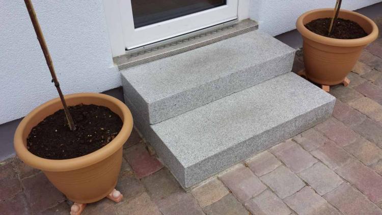

    anbei ein Foto vom Endergebnis, ich hatte den verantwortlichen Architekt diesbezüglich wie folgt angeschrieben:
    Die Hauseingangstür befindet sich nicht auf Erdhöhe, so das das Gebäude nicht ohne Stufen betreten werden kann. Da Sie sich als verantwortlicher Architekt um dieses Problem auch nach Aufforderung nicht kümmerte musste ich im Baumarkt Granitblockstufen beschaffen und diese vor die Hauseingangstür stellen. Es handelt sich dabei wohl kaum um eine einwandfreie Ausführung eines Neubaus der durch einen Architekten geplant und von Fachfirmen ausgeführt wurde, zudem ist die Platzierung loser Blockstufen vor der Hauseingangstür nur deshalb überhaupt möglich gewesen, weil die Hauseingangstür nicht zu einer öffentlichen Straße hin gerichtet ist.
    Es liegt insofern ein Planungsfehler vor der zudem vom Bauherrn provisorisch behoben werden musste.
    Zudem weist die Wärmedämmung unterhalb der Hauseingangstür ohne die Verwendung von Winkel dauerhaft nicht die notwenige Druckfestigkeit auf um nicht abzubrechen, für diesen Zweck hergestellt dürfte die Dämmung wohl kaum sein, insofern liegt auch hier keine ordnungsgemäße und fachgerechte Ausführung vor, da lediglich ein Stück Blech oberhalb der Dämmung angebracht wurde.
    Hinsichtlich des nicht vorhandenen Gefälle wäre eventuell der Dachüberstand zu beachten, der dafür sorgen dürfte das dort kaum Regenwasser hinkommt, auch hierzu ein Foto im Anhang.
    Was meint ihr, könnte es sein das ich etwas vergessen hätte oder könnte ich etwas dem Architekt anders mitteilen?

    Den Dachüberstand kannst du vergessen, der hält das Wasser nicht ab.
    Ich frage noch einmal: Wo ist die Abdichtung?
    Welche Leistungsphasen hattest du denn beim Architekten beauftragt?

    Als Hauseingangstüre so nicht zu gebrauchen. Dafür hätte die Dämmung entfallen müssen.
    Als Terrassentüre mit viel Murren,
    aber:
    seitliche Aufkantung bei der "Fensterbank" fehlt.
    Fensterbank ist begehbar, aber faktisch nicht dafür geeinget, da nicht trittfest.
    Abdichtung? Man sieht es halt nicht.
    Bei den LPH 1-8 hätte der Architekt mitwirken müssen. Einfach mal fragen ob dieser Punkt
    wie geplant ausgeführt wurde. Wenn ja, dann erübrigen sich hier alle Worte.
    Wenn nein, dann hat er´s verpennt.
