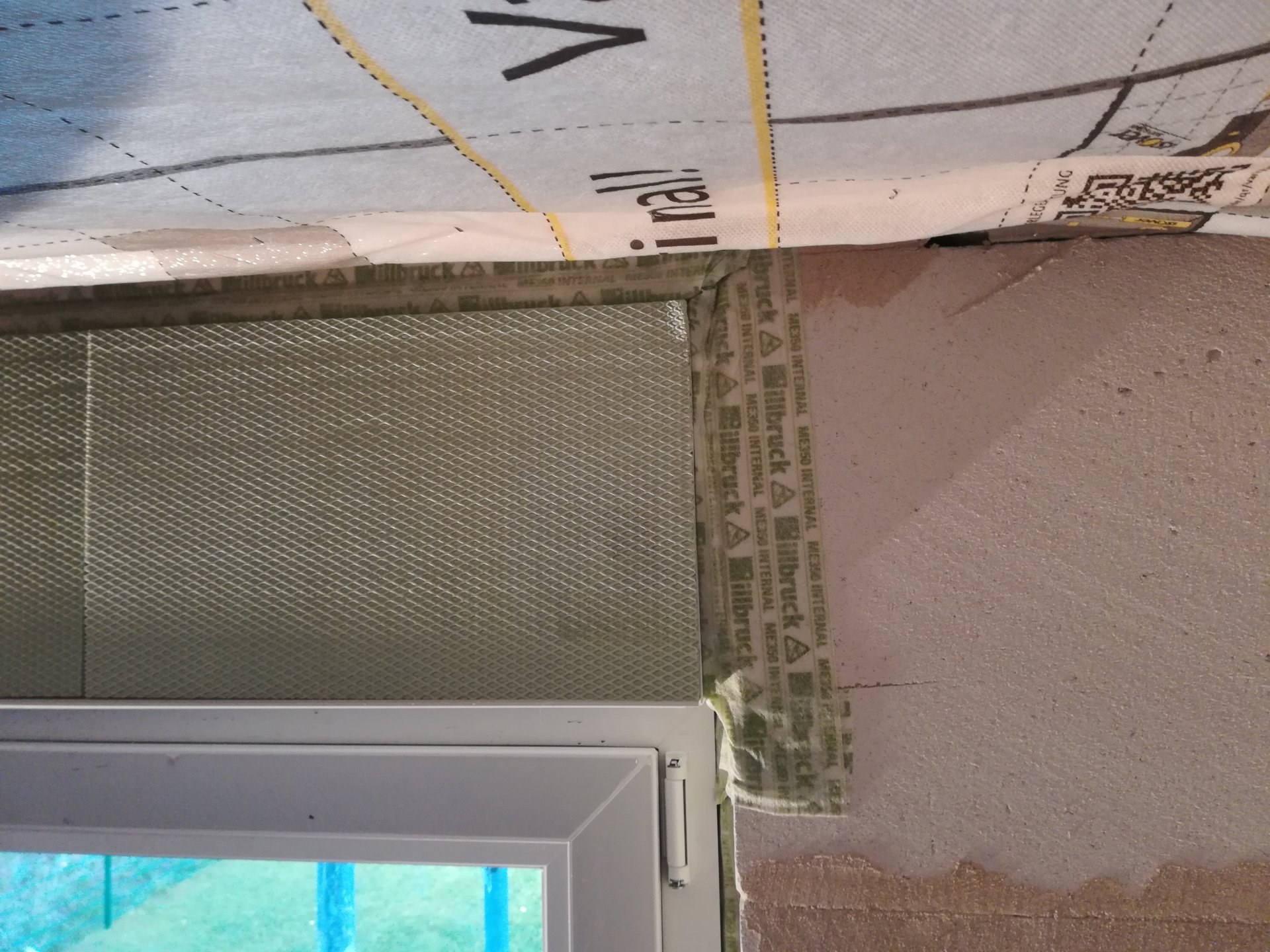

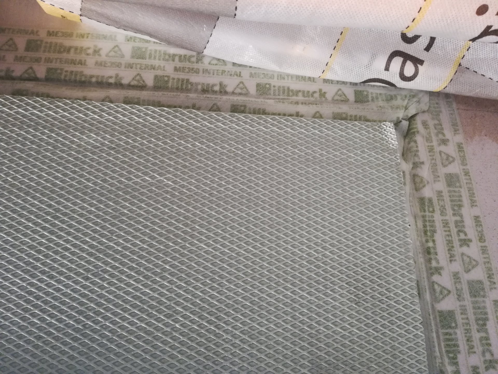

    die Dampfbremse ist soweit schon verlegt, nur bin ich mir unschlüssig wo der Wandanschluss am Rolläden-Kasten gemacht wird.
    Höhe Oberkante Rolladenkasten etwa= Höhe Unterkante Kehlbalken.
    Logischer erscheint mir eigentlich darüber anzubinden, da der Dämmkasten selbst oder die Dichtbänder undicht sein könnte. Dadurch würde denn aber die zwischensparrendämmung an der Stelle geringer sein..... IMG_20181230_150557.jpg IMG_20181230_150359.jpg
