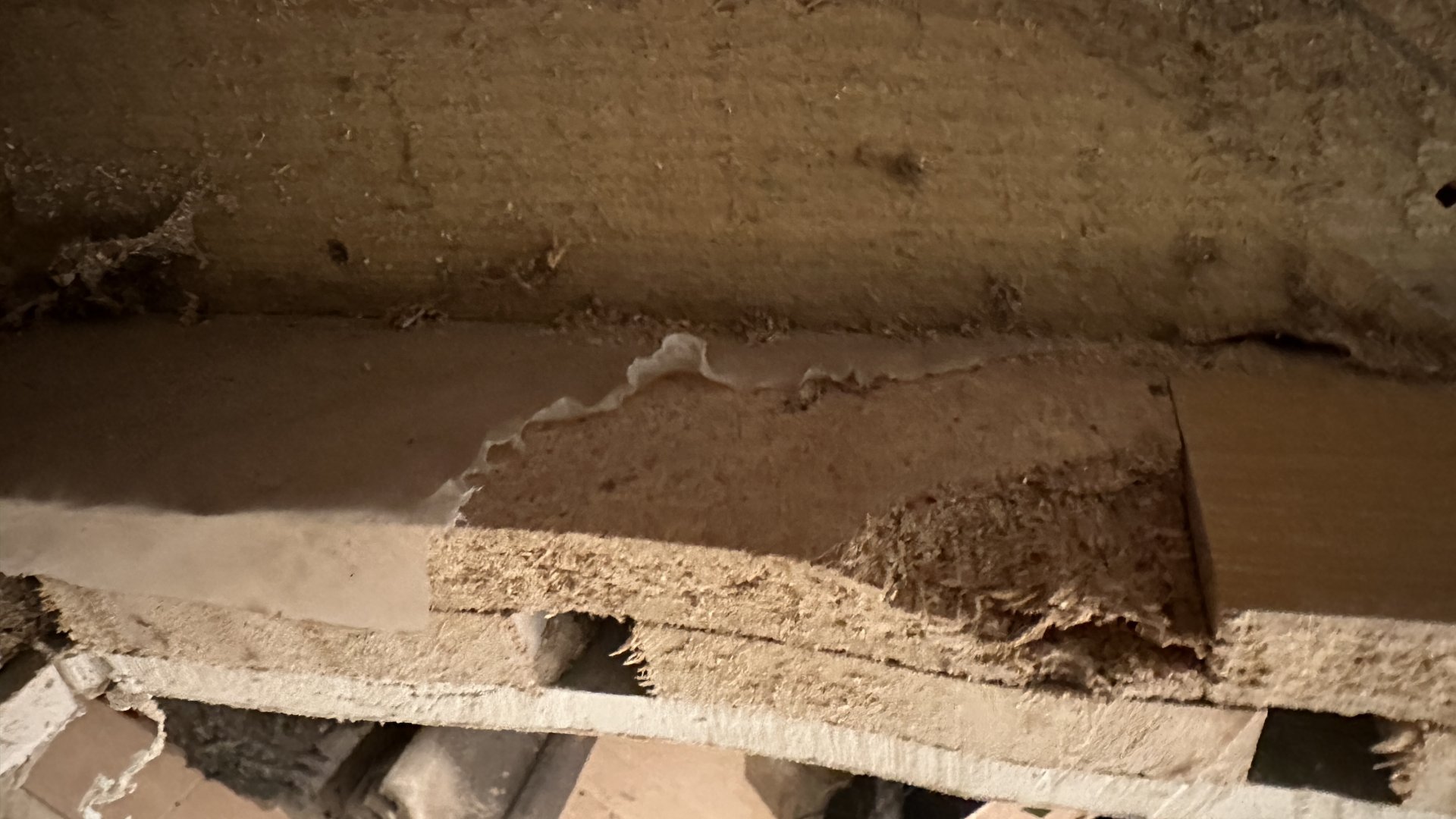

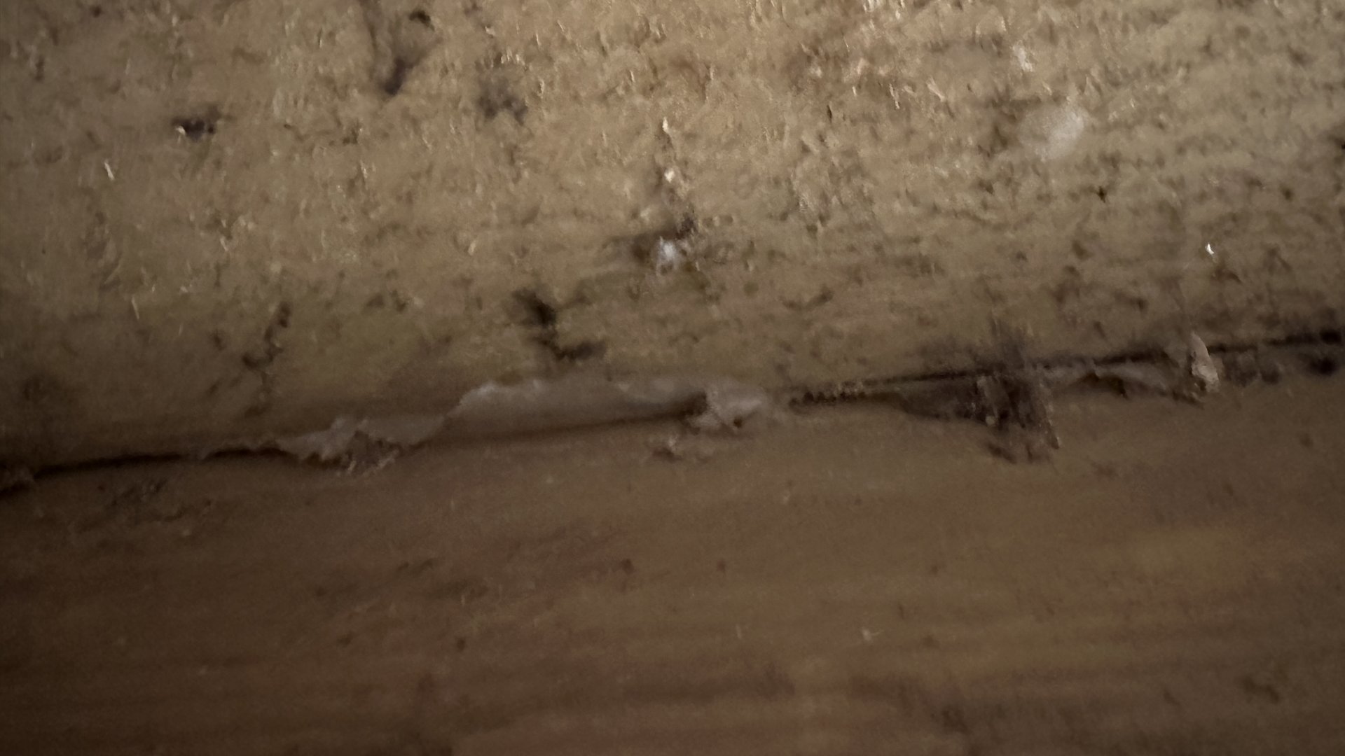

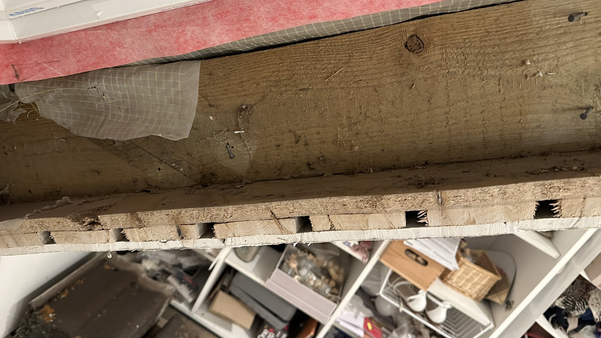

    Beim fenstereinbau hat einer der Spezialisten die vorhandene Dampfbremse entweder abgerissen oder abgeschnitten. Sodass die Folie direkt unter dem Sparren verschwindet und man nicht mehr dran kommt. (Siehe Bilder)
    wie kann/sollte man das retten ohne alles aufzureißen?
    Danke vorab und Grüße aus Hannover

    Ich meine, wenn man da einfach wieder einen Streifen neuer Folie in der Ecke festmacht (spritzbare Abdichtung direkt und großzügig in die Ecke rein, Folie etwas um die Ecke herumführen) und dann noch eine Anpressleiste (zB Dachlatte) in die Ecke schraubt, dann ist bei der eigentümlichen Konstruktion da genug „gerettet“.

    Bei einem zweiten Fenster hat man dann gesehen dass es früher (1989) einfach an den Dachbalken getackert wurde und dann nur dazwischen gelegt wurde hat also bisher gehalten - werd es aber so machen wie @chillig80 geschrieben hat. Danke
