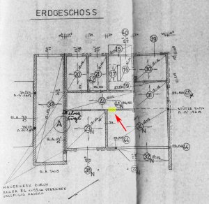

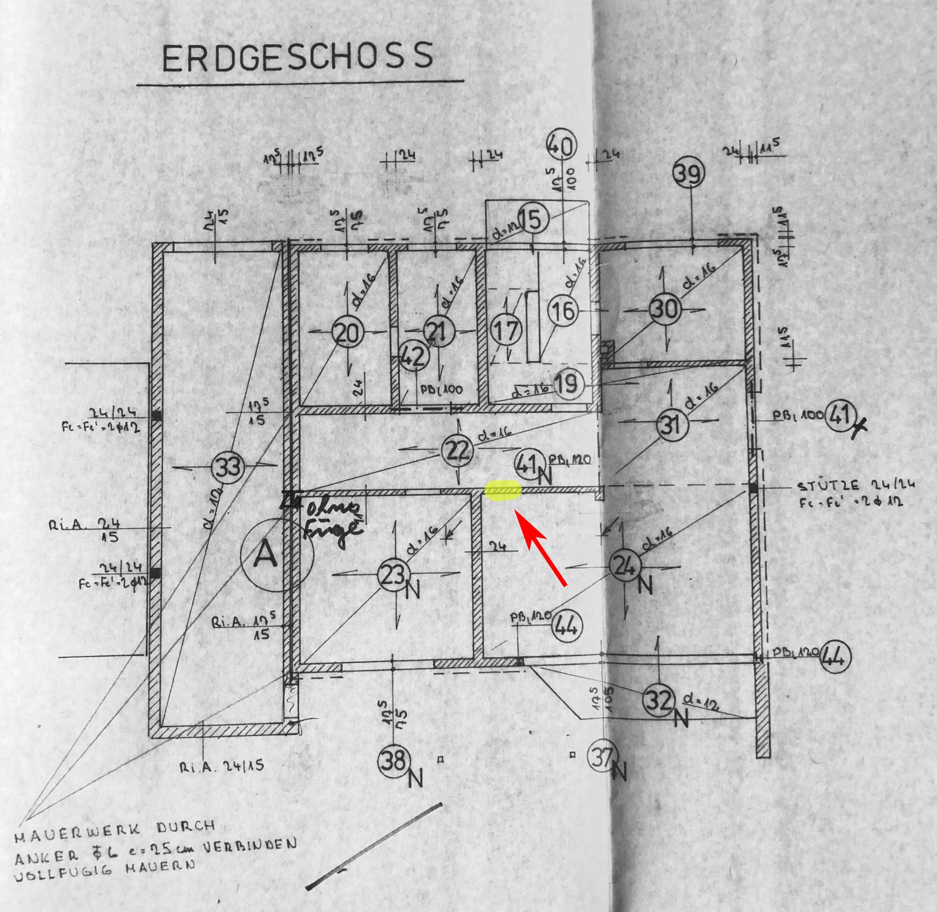

    Hallo, ich würde gerne an der markierten Stelle einen Wanddurchbruch ohne Sturz machen.
    Dabei bin ich mir nicht sicher ob das eine tragende Wand ist. Kann man diese Frage aus der vorliegenden Zeichnung beantworten?
    Danke für eure Hilfe!

    Ich würde auch bei einer nicht tragenden Wand einen Sturz einsetzen. Oder willst du, dass dir langfristig die Ziegelsteine auf den Kopf fallen?

    Nee natürlich nicht, wenn es nicht anders geht würde ich auch einen Sturz einbauen.
    Ich dachte nur, dass es besser aussieht, wenn der Durchbruch bis zur Decke geht.
    Handelt es sich hier denn um eine tragende Wand bzw. welche Möglichkeiten hätte ich?
    Das Haus ist übrigens von 1980.

    Sicher, dass das gut aussieht, wenn im Flur alle anderen Türen "normal" sind, auch die, auf welche man gleichzeitig mit der geplanten Öffnung draufschaut ?
    Würde einen Sturz einbauen und den Durchbruch auf gleiche Höhe wie die anderen Türöffnungen planen.
