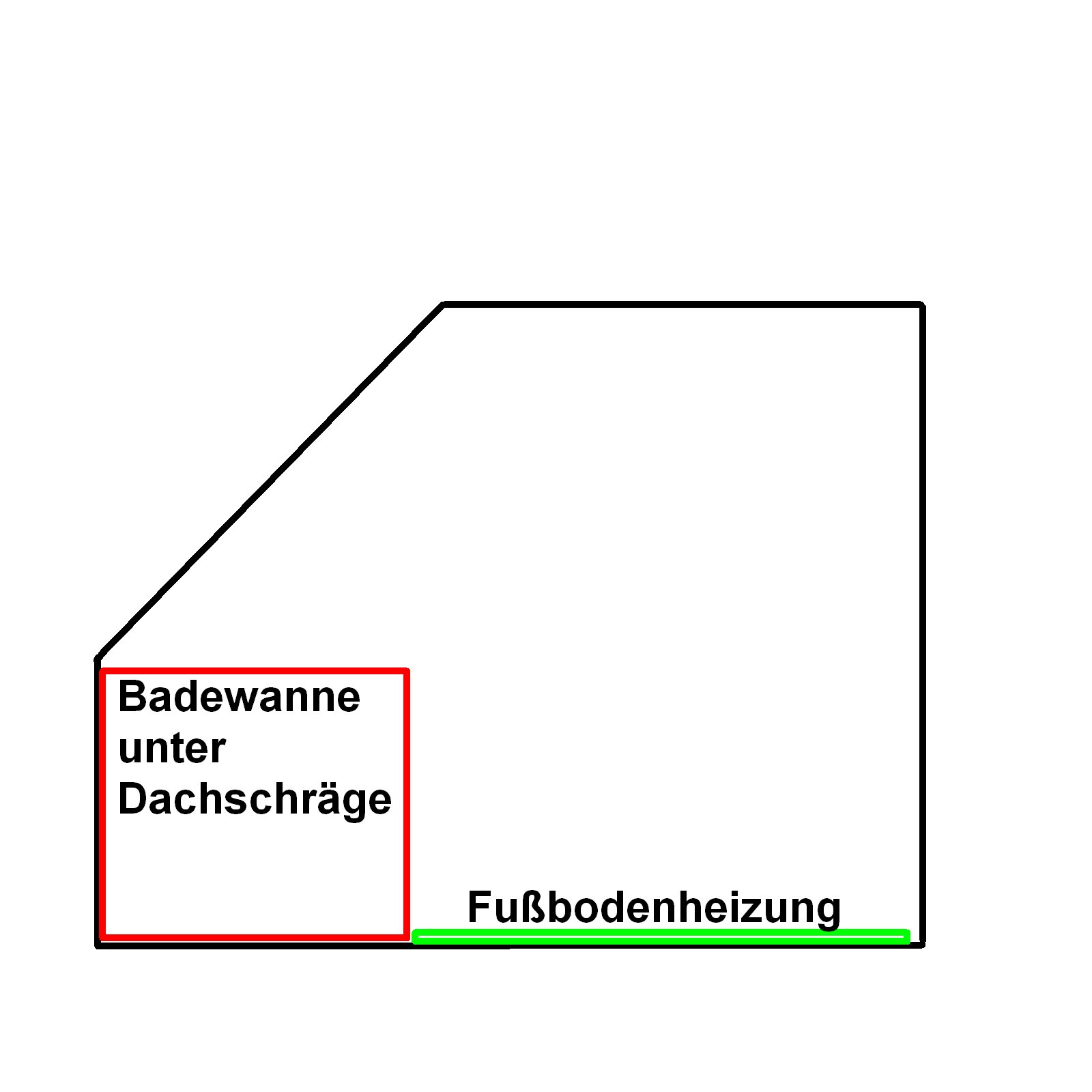

    Nach Wochen des Überlegens und Suchens und Messens und Überlegens und Suchens bin ich nun der Verzweiflung nahe, weil ich keine Lösung für mein Problem finde:
    Gegeben ist eine Dachgeschosswohnung, in der ein Seniorenpaar eingezogen ist (Eigentum der Tochter, kürzlich gekauft).

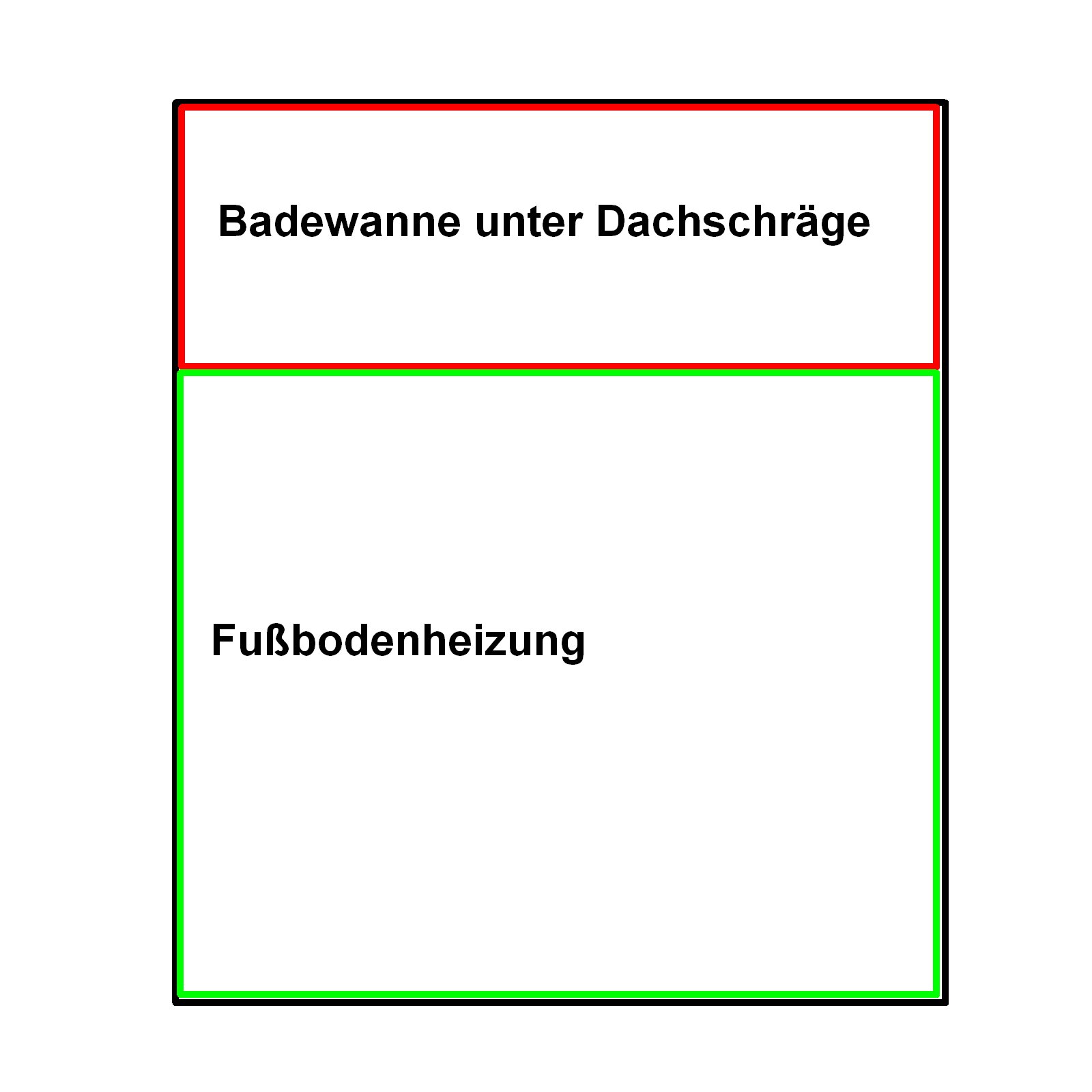

    Das Problem ist hier das Badezimmer: Da ist eine Badewann unter der Dachschräge eingebaut. Ich habe mal professionelle Bauzeichnungen erstellt:
    Das linke Bild ist die Sicht von oben, das rechte von der Seite (von der linken Seite des linken Bildes).
    D.h. die Wand-Längsseite der Badewanne verläuft quasi entlang des Dachschrägenanfangs.
    Das Problem hierbei ist: Man kann so in der Badewanne nicht stehen, weil die Decke im Weg ist. Da ist zwar ein Dachfenster, aber auch das hilft nicht viel.

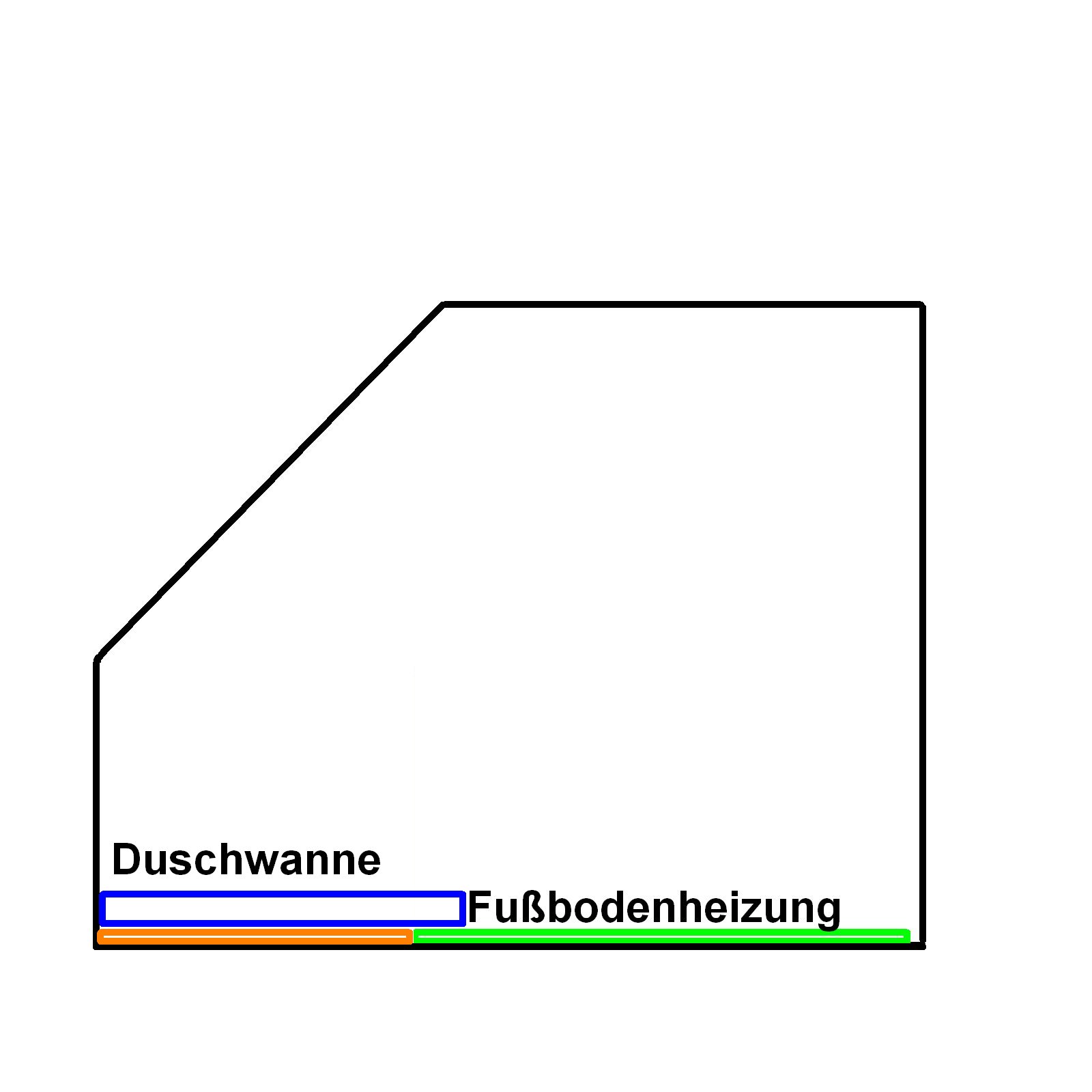

    Eine bessere Möglichkeit wäre, wenn man die Badewanne komplett ausbauen und stattdessen eine ebenerdige oder zumindest sehr flache Dusche einbauen würde - aber auch nur dann wenn diese Duschwanne einen gewissen Teil ÜBER die verlegte Fußbodenheizung ragen könnte, denn dann wäre irgendwann genug Platz zum Stehen.
    Also so in etwa:
    Gedacht habe ich mir den Bereich, in dem die Badewanne steht und der nach dem Ausbau dann brachliegt (zumindest vermute ich das, ich glaube nicht, daß die Wanne auf den vorhandenen Fliesen aufliegt), mit dem passenden Material aufzufüllen (orangefarbener Teil) und darauf dann die Duschwanne (blau) über die Fliesen noch ragend aufzusetzen.
    Die Frage ist nun: Ist das eine völlig absurde Idee? Oder kann man das so über den Fliesen bzw. der Fußbodenheizung machen?
    Platz wäre im Badezimmer genug... sodaß man z.B. 30 cm überragen könnte, dann wäre obenrum absolut ausreichend Platz. Und darüber hinaus wären die Duschsitz-Möglichkeiten bedeutend größer, da dies in der beengten Wanne nicht so ist.
    Kann man das so machen und was meint ihr, wie viel das so uuuuungefähr kosten würde, wenn man den entsprechenden Fachmann engagiert?

    Also eine ebenerdige Dusche erfordert auch eine komplette Abdichtung des gesamten Badezimmerbodens nach DIN 18534. Nachträglich geht das also nicht, wenn die restlichen Fliesen erhalten werden sollen.
    Der Fußbodenheizung ist es egal, ob die unter einer Duschtasse liegt.
    Man kann mit Wärmebild oder auch speziellen Papieren die Heizschlangen finden, so dass man, wenn man einen sehr flachen Ablauf einbaut, sogar eine Flachtasse ausführen kann.
    Dafür stemmt man dann genau zwischen den Heizschlangen denn Estrich für das Rohr weg.

    Wenn ich das richtig überblicke, wäre das gar nicht mal nötig, da die FBH aktuell ja gar nicht unter die Badewanne reicht - d.h. den Ablauf würde man passenderweise in der Ecke installieren, wo sich jetzt auch der Abfluss befindet... das kommt dann mit der FBH nicht in Konflikt, außer ich mißverstehe da etwas sehr.
    Was die Duschwanne an sich angeht: Natürlich wäre es besser, wenn die Duschfläche möglichst weit unten, in Bodennähe wäre, damit der Höhenunterschied beim Aussteigen klein ausfällt. Aber ultraflach muß das nicht sein, denke ich. Zumal es sinnvoll wäre, wenn der Rand doch etwas erhöht ist, damit besagter Duschvorhang sinnvoll genutzt werden kann und nicht auch noch eine Glaswand/-tür eingebaut werden muß.
