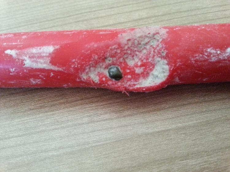

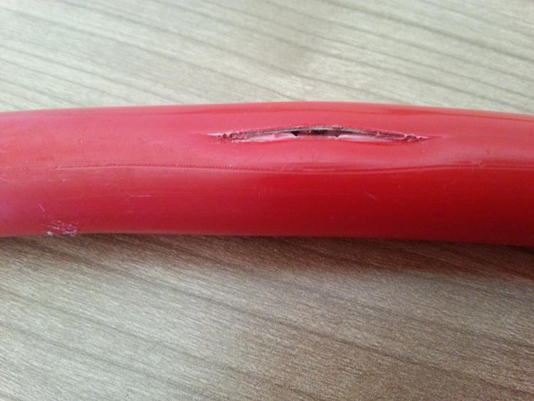

    am Freitag Abend hat uns ein Schock ereilt - plötzlich sprudelt das Wasser aus der Decke. Zuerst natürlich den Hauptwasserhahn abgedreht - es sprudelt munter weiter - dann Heizungsstrang abgedreht und Ruhe.
    Montag hat der Inst. aufgestemmt und das Problem auch gefunden - bei Strang 2 ist das Rohr kurz nach Eintritt in den Estrich gerissen (siehe Foto Heizung_2)
    Wie wir den Bodenbelag weg war, haben wir ca. 50cm von der ersten Stelle noch einen zweiten Fleck gesehen und auch die Korkunterlage unter dem Parkett war komplett verschimmelt. Also dort auch aufgestemmt - und den Schaden auf Foto Heizung_1 gefunden. Anscheinend tropft es dort seit Anbeginn aus dem Rohr raus.
    Meine Frage natürlich - wie gibt's so was? Ich habe extra ein teures Rohr (Hersteller X) verbaut und das.
    Fällt jemand was dazu ein?
    Wie soll ich mich weiter verhalten? Der Inst hat die beiden Schadstellen jetzt zu Hersteller X zur Überprüfung geschickt, ich müsste auf die Rohre noch Garantie haben (sind jetzt 8 Jahre drinnen)
    Um die Rohre wurde ein Anhydrid Fliessestrich eingebracht.
    Danke jetzt schon für Eure Hilfe.

    Auf dem 2. Bild sieht es aus als wenn das Rohr vorgeschädigt war. (Waagrechte Linie ist sichtbar).
    Das linke Bild sieht eher nach einem durch hohe Temperatur o.ä. verursachten Schaden aus.
    Aber mal abwarten was der Hersteller meint. Der kann den Schaden besser untersuchen als anhand der beiden Bilder möglich.

    der Riss ist genau dort wo der innere Alumantel überlappt.
    Eine hohe Temperatur IN kann ich mehr oder weniger ausschließen. Maximaler Vorlauf ist bei mir ca. 35° zusätzlich habe ich eine Thermostatsicherung die die Heizung bei hohen Temperaturen abschaltet.
    Ich könnte mir eher vorstellen dass da beim Estrichlegen was passiert ist. Der Stein auf Bild 1 hat das Loch "verschlossen" so das anscheinend über die Jahre nur kleine Menden ausgetreten sind.

    Der Stein kann aber nicht die Ursache sein, das ist mein Problem. Sieht eher aus wie eine Knickstelle die hier "verarbeitet" wurde, oder halt meine obige Vermutung mit der Temperatur, wobei die übliche Heizkreistemperatur dafür nicht ausreichen würde.
    Bin gespannt was der Hersteller dazu sagt. Das erste Bild sieht für mich aus als wenn der Schaden vor/während dem Einbringen des Estrich entstanden wäre. Wer dafür verantwortlich ist, das kann ich nicht sagen.
    Üblicherweise ist die FBH während dem Einbringen des Estrich befüllt, also hätte der Schaden gleich auffallen müssen.

    Also den Kreis mit dem "Stein" hat der Inst selbst verlegt (das ist der Badkreis wo die Schlangen doppelt liegen) den Rest habe ich selbst verlegt wobei ich PEINLICHST genau darauf geachtet habe dass nirgendwo eine Knickstelle ist. Die gesamte Verlegung wurde auch vom Inst abgenommen.
    Richtig - war auch so. Das Ganze ist mir ein echtes Rätsel.
