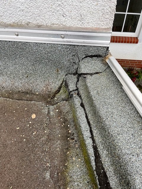

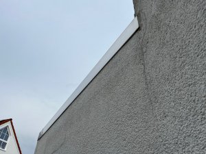

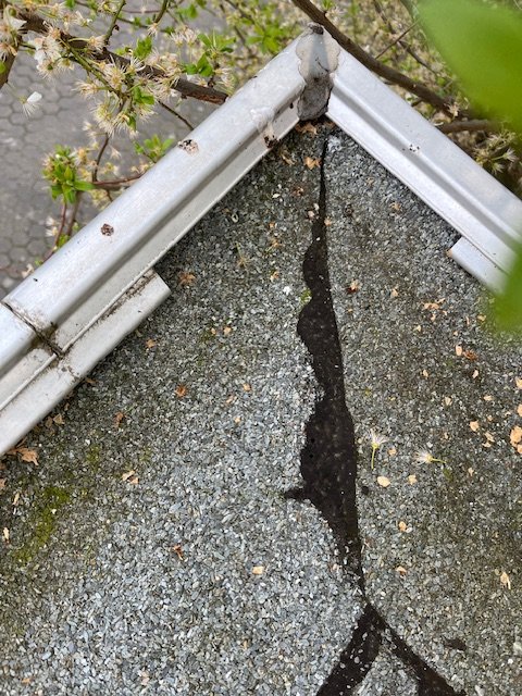

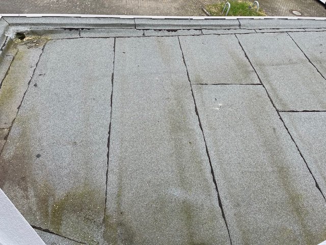

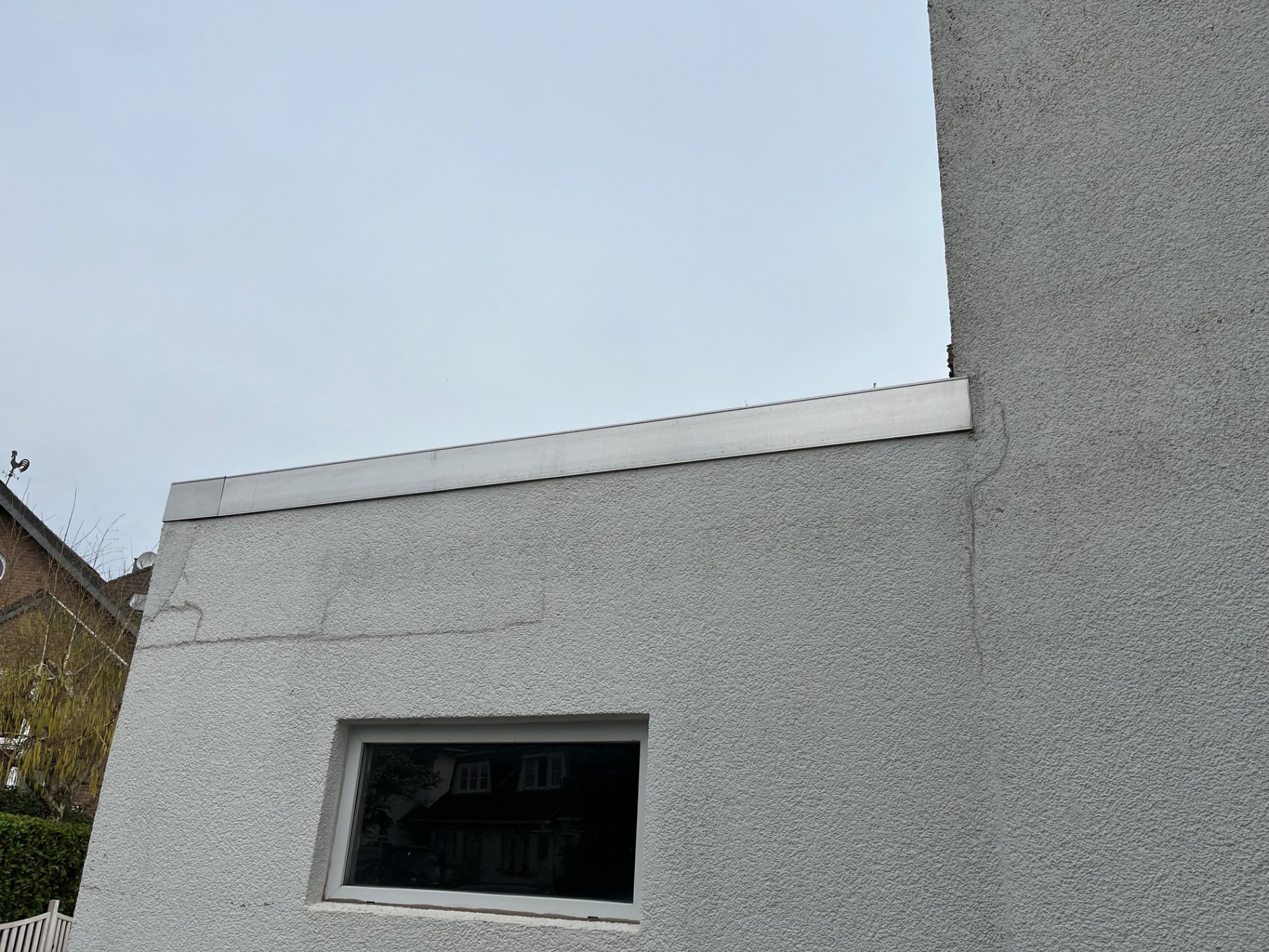

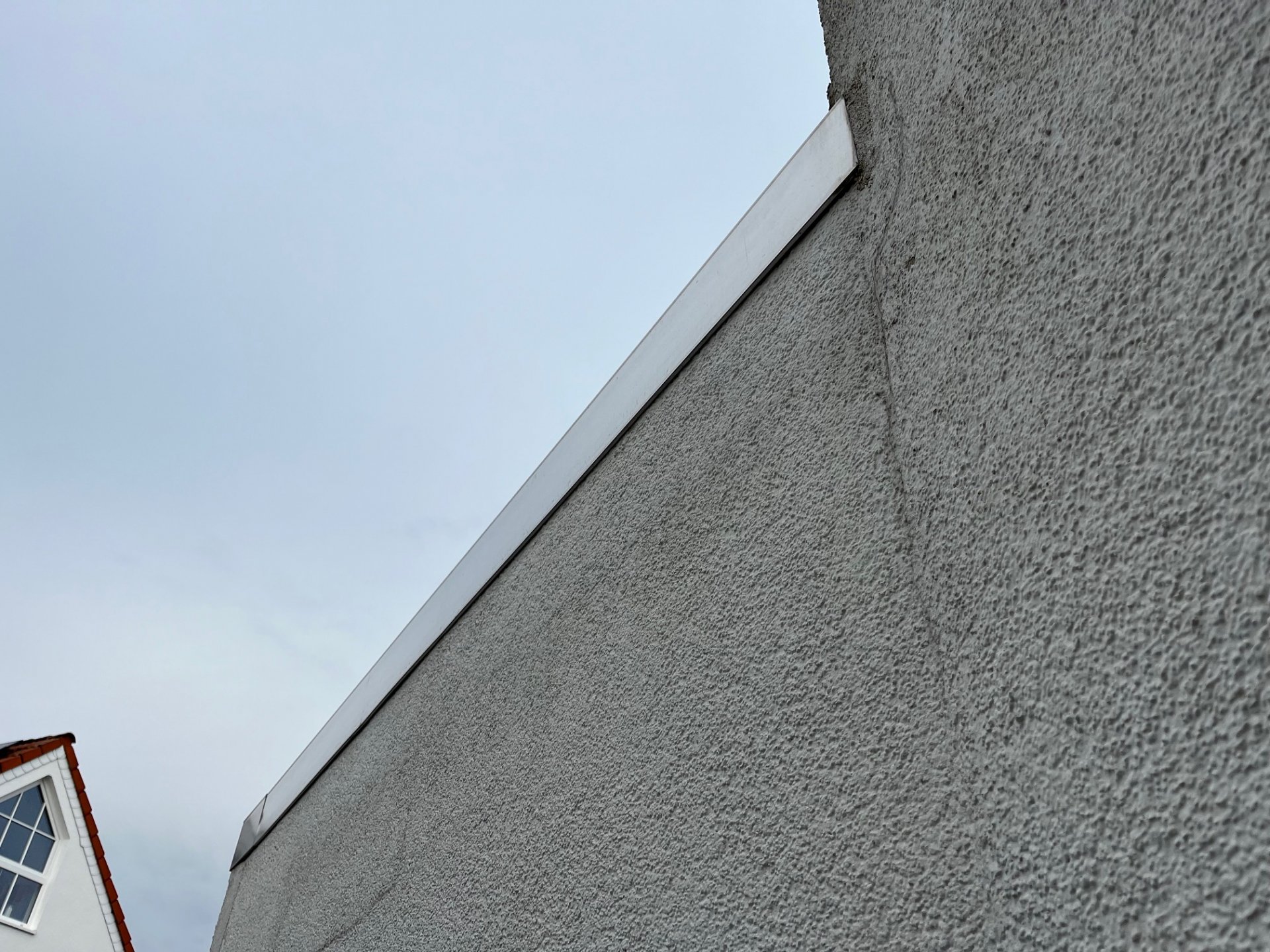

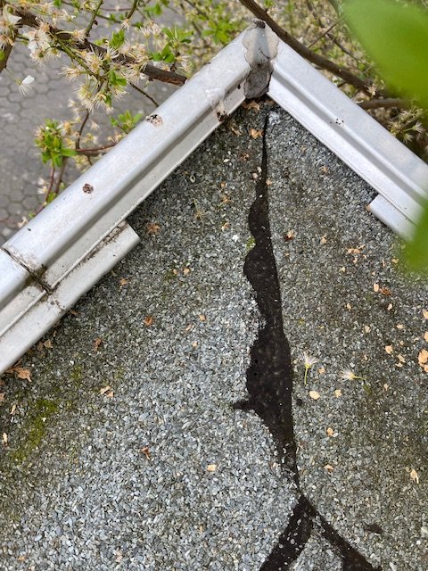

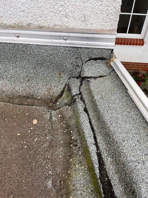

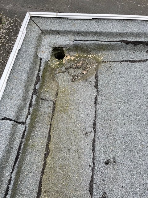

    Hallo Zusammen,

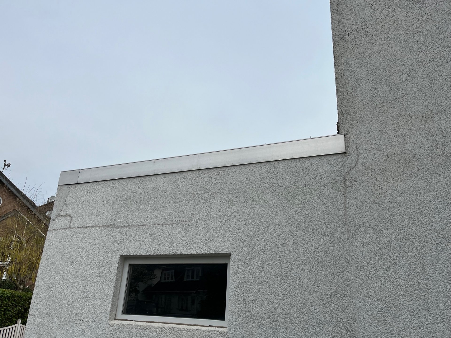

    vor zwei Jahren wurde durch einen Dachdeckerfachbetrieb aus dem Ort das Flachdach inkl. des Dachrandabschlussprofil (laut Rechnung: "SBK 130" von Pohl?) unserer Garage erneuert. Im Rahmen einer Angebotserstellung zur Ausbesserung des Aussenputz fiel dem Stuckateur auf, dass die Attika keine Tropfkante aufweist. Das umlaufende Dachrandabschlussprofil liegt bündig auf dem 25 Jahre alten Putz auf. Die Höhe beträgt ca. 3m.
    Nun meine Frage: Ist dies grundsätzlich ein technisches Problem? An der Tropfkante sollte ja nur das sich darüber ansammelnde Wasser anfallen. Der Dachdecker hat angeboten ein Z-Aluprofil unter die bestehende Attika schieben zu wollen.

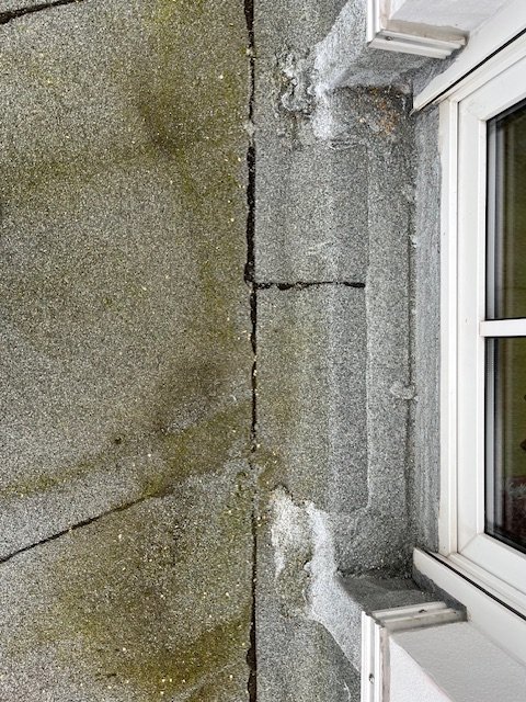

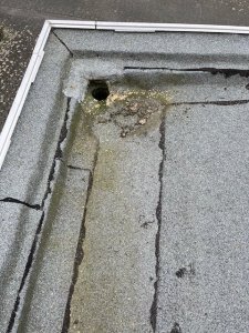

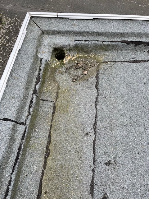

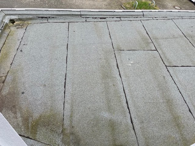

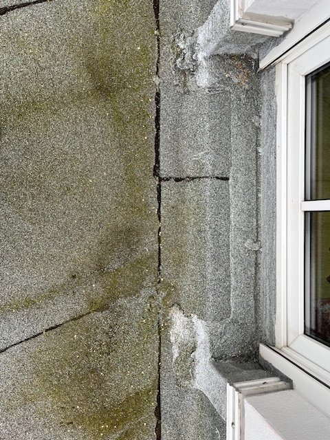

    Im folgenden ein paar Fotos der Attika als auch vom sanierten Dach (Gefälledämmung mit EPS-Hartschaum, 1. Abdichtung BauderTEC KSA, 2. Abdichtung Bauder PYE PV 200 S5).
    Attika:
    Dach mit Wandanschluss und flüssigkunststoff Abdichtung:
    Gruß Stefan

    Die Attika gibt es so zu kaufen, auch ohne Tropfkante aber man kann es trotzdem mit Überstand anbringen so das dass Wasser nicht am Mauerwerk herunter läuft. Ein Z-Blech würde funktionieren aber wie es dann aussieht ?

    Das Aluminiumprofil hätte mit mehr bzw. Abstand ( zwischen Blende und Wand)zum Putz montiert werden müssen, damit das Wasser vom Profil abtropfen kann ( und dann bei Wind etwas tiefer gegen die Wand kommt)
    20-40 mm je nach zu schützende Wand ( Klinker oder Putz) so ein Gliedermaßstab ( Zollstock) flach als Abstand dazwischen hat sich bei mir immer bewährt)
    Im Normalfall ist erst das komplette Dach abgedichtet worden ( 2 Lagig) und dann erst die Abschlussleiste aufgeschraubt und Abgedichtet worden. D.h. man könnte das Profil durch entfernen der Klemmstücke und lösen, verschieben oder erneuern und neu Abdichten . Irgendein Z Profil drunter wird sicher funktionieren aber wie sieht das aus.

    Der Abstand und die genaue Ausführung ist in der Flachdachrichtlinie genau beschrieben.
    Außerdem muss doch jetzt sowieso die Attika ab, oder wie stellt der Putzer sich das vor?

    Gut Frage, entweder bekommt der Stuckateur den Putz mehr oder weniger ordentlich darunter geschoben oder der Dachdecken muss die Attika erneuern (was er vermutlich nicht möchte).
