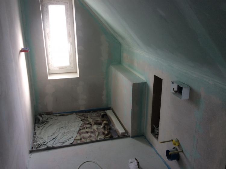

    Ich habe demnächst vor meine Dusche im Dachgeschoss abzudichten.
    Es ist eine bodengleiche Dusche mit Gipsfaser-Wänden rundherum.
    Wär jetzt nichts ungewöhnliches, aber ich habe auch ein Fenster genau in der Dusche.
    (Ich werd gleich ein paar Fotos posten)
    Wie kann ich hier die Abdichtung anschließen?
    Die Eck-Bänder die üblicherweise mit der Flüssigfolie verwendet werden, kann ich ja nicht am Fensterrahmen ankleben.... (Würde ja schrecklich aussehen)
    Einfach die Flüssigfolie in die Fuge zwischen Gipsplatte und Fensterrahmen reinschmieren und gut?
    Die Idee find ich aber nicht sehr vertrauenswürdig...
    Gibts dafür andere saubere Lösungen???

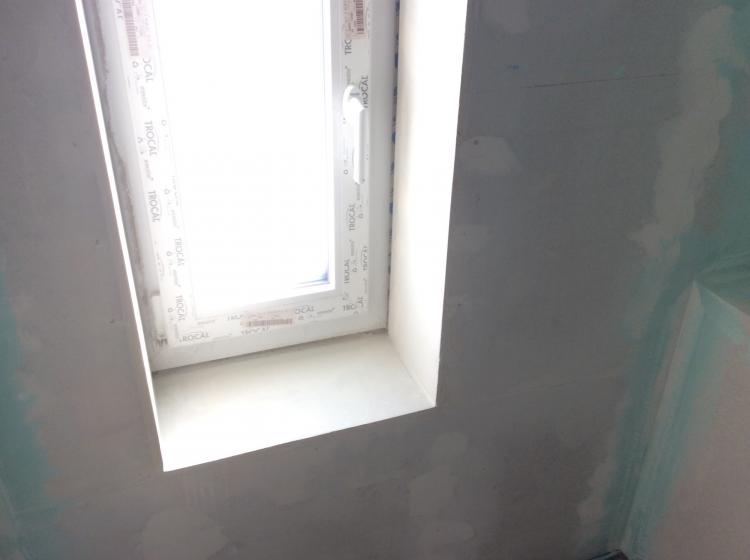

    Wenn das Fenstermaterial butylverträglich ist evtl. mit Wannendichtband andichten und nach dem Anfliesen eben umlaufend eine auf Gehrung geschnittene Abdeckleiste über die Andichtung.
    So genau erkennt man nicht wieviel Platz ist.
    Im Übrigen hab ich sowieso Bauchweh bei der Gipskiste als Dusche...

    Das Wannendichtband wäre eine Idee, aber soviel Platz ist nicht vorhanden.
    Der Abstand an der engsten Stelle (Wand zum unteren Fenster-Scharnier) ist ca. 18-19mm.

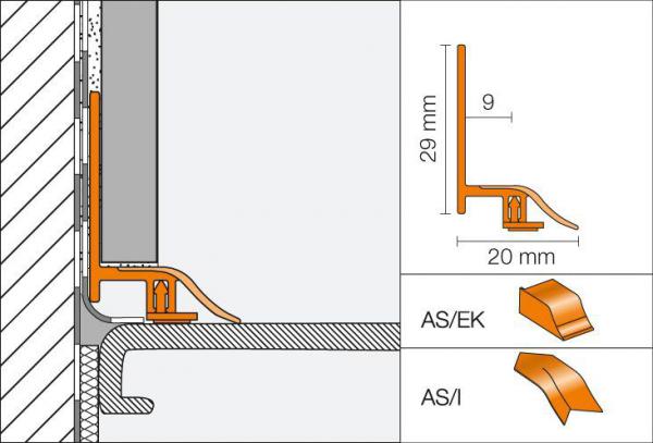

    Ich hab nun im Netz ein Wannenanschluss-Profil gefunden:
    Siehe Bild:
    Somit könnte ich das Duschdicht-Band sagen wir mal ca. 15mm am Fensterrahmen laufen lassen und darüber dieses Profil setzen, damit man nichts davon sieht.
    Eine zusätzliche Abdichtung zur Sicherheit ist damit auch verhanden.
    Wäre eine brauchbare Lösung, oder??

    Wie kommt man auf die Idee,sich in die Dusche ein Fenster zu bauen?

    da ist ein vorkonfektionierter dichtungsanschlauss am fensterrahmen notwendig. den bringt der fensterbauer am rahmen montiertt und geklebt gleich mit. alles andere ist ein gebastel mit wenig aussicht auf erfolgt.

    Wo ist das Problem? Es kommt doch eh kein Wasser an das Fenster.
    Im Ernst - wer plant so einen Sch****??? Und dann noch die Rinne an der Stelle, an der garantiert keiner duscht. :mauer
    Die einzig sinnvolle Lösung wäre eine Dusch nach WoMo Art gewesen. Mittig mit zwei Klapptüren und wer zum Klo will, muss eben durch die Dusche durchgehen.
    Für die Abdichtung an das Fenster gibt es keine fachgerechte Lösung! Auch die Bänder vom Fensterbauer sind nur schlagregen-, aber nicht druckwasserdicht!

    Damit dir die Suppe nicht in die Gipsfaserplatten läuft, ist doch klar. Es geht auch nicht um das Fenster selber sondern den Anschluss von Gipsfaserplatte zu Fenster. Im jetzigen Einbauzustand wird man das nicht mehr fachgerecht hin bekommen.
