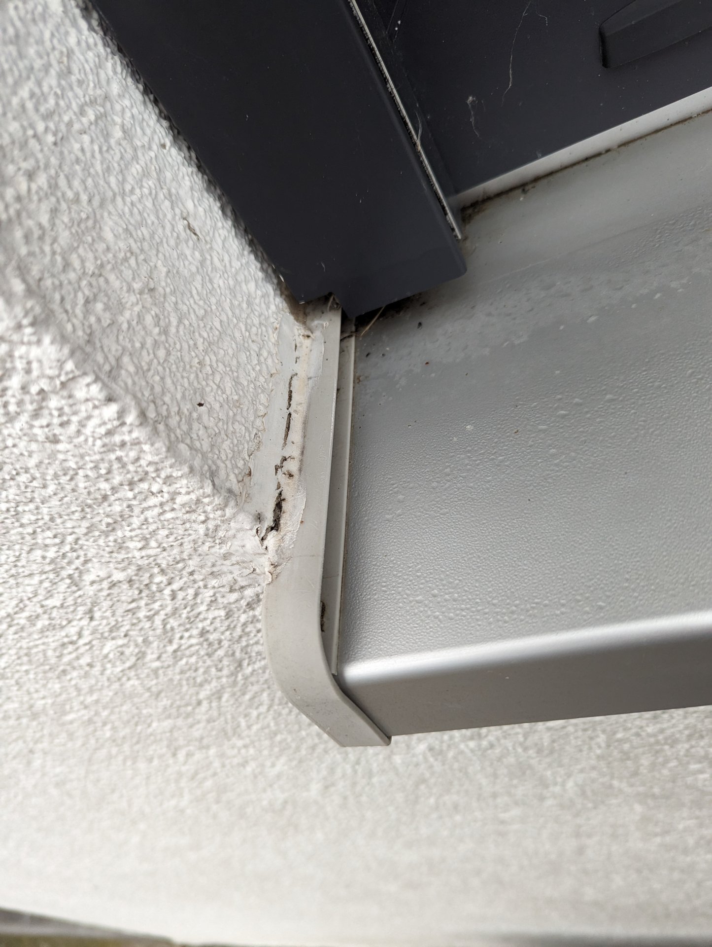

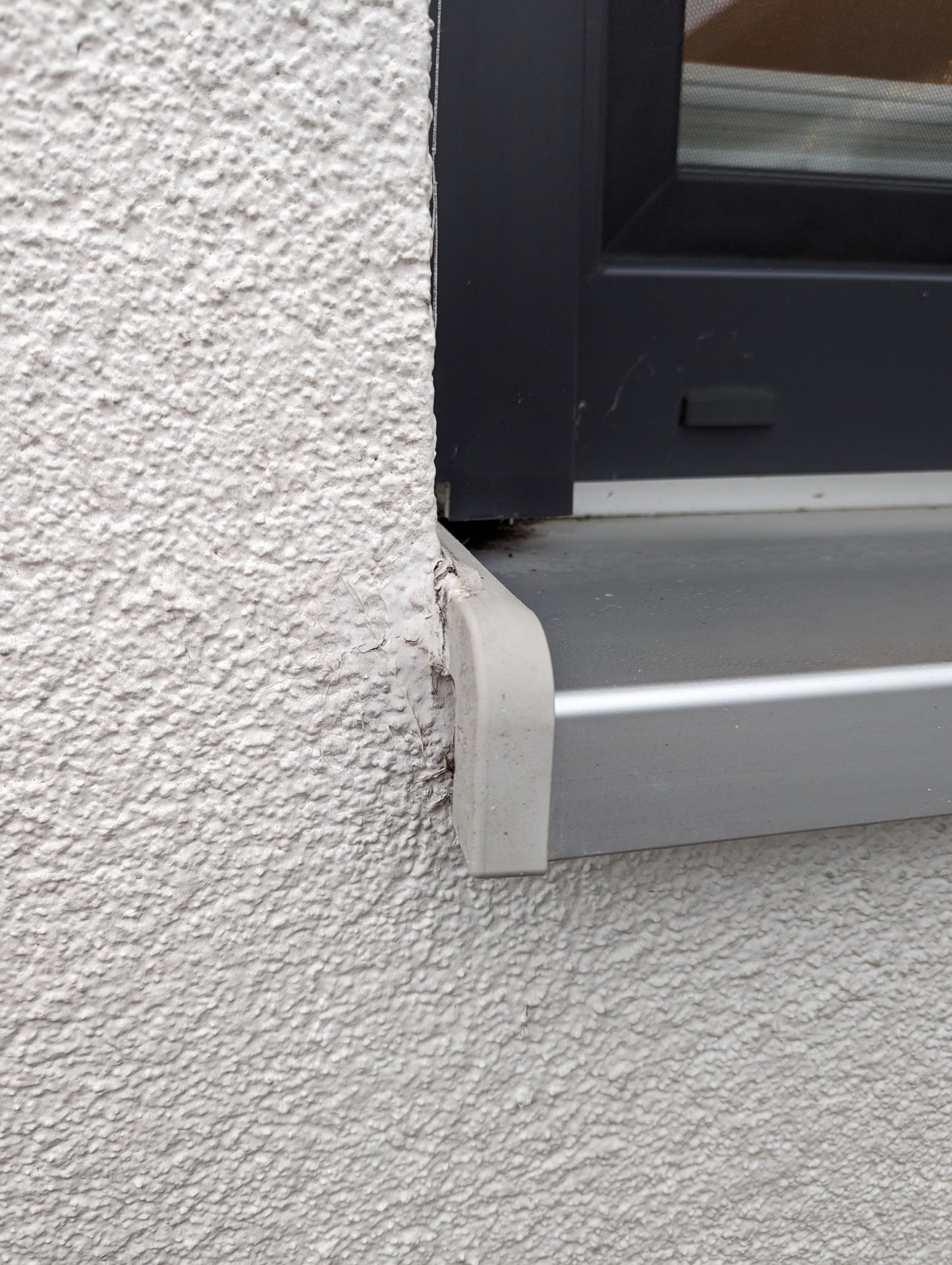

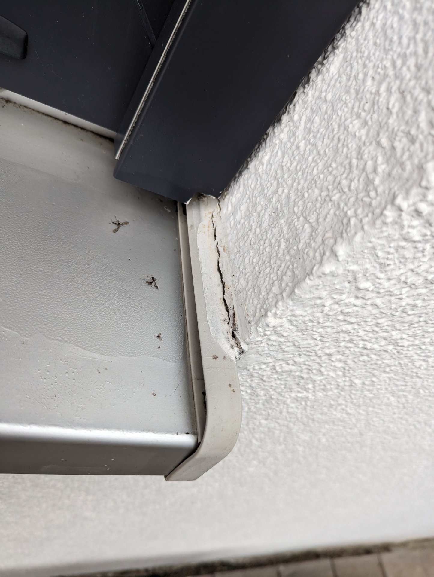

    Hallo zusammen - das ist mein erster Beitrag, ich hoffe ich habe das richtige Unterforum ausgewählt.
    Wir haben 2020 ein Haus gekauft, Holzständerbauweise, 10 Jahre alt und mit WDVS außen.
    Bei Begutachtung hat uns ein Gutachter bereits drauf hingewiesen, dass die Fensterbänke unsachgemäß eingebaut sind. (siehe Bilder) Das Eindringen von Wasser (Regen oder Feuchtigkeit an der Fassade) ließe sich aber leicht durch regelmäßige Abdichtung mit Silikon verhindern. Gesagt, getan. Verwendet habe ich Sikaflex-521 UV - Leider nach einem Jahr erneut die Risse und mittlerweile entstehen die ersten 'Putzblasen' um die Endstücke der Fensterbänke.
    Vermutlich wurden Endstücke ohne die entsprechenden 'Puffer' angebracht - dementsprechend reißen bei hohen Temperaturunterschieden die frisch abgedichteten Fugen wieder auf und nach und nach dringt Feuchtigkeit ein.
    Bevor nun die Fassade und die WDVS durch die Feuchtigkeit beschädigt werden, würde ich die Fensterbänke gerne austauschen und richtig montieren lassen. Normalerweise werden diese ja vor der Dämmung angebracht (wohl in unserem Fall auch nicht geschehen sondern erst nachträglich rangeklatscht)
    Meine Fragen hierzu nun:
    - welches Gewerk tauscht die Fensterbänke sachgemäß und zuverlässig aus?
    - wenn man nachträglich die Fensterbänke austauscht, wie geht man hier am Besten vor und was ist zu beachten?
    Ich bedanke mich schonmal für euere Hilfe.

    Das ist sehr aufwändig...
    Da müssen die Führungsschienen kuerz abgebaut werden, die alten FB müssen raus, die muss man ggf. in zwei Teile schneiden um sie einigermaßen schadfrei raus zu bekommen, dann ist es einer der Fälle in denen es wohl wirklich eine zweite Dichtungsebene braucht und erst dann können die neuen Fensterbänke rein...
    Bei den neuen Fensterbänken könnte man in Verbindung mit der zweiten Dichtungsebene wohl auch die "schmalen" Endkappen für Klinkermauerwerk nehmen, die dann ggf. mit seitlich Kompriband einbauen... Damit das wirklich maßlich genau passt, muss man die Fensterbänke wohl vorzugsweise auf der Baustelle oder in der Firma ablängen, die fertig geschnitten zu bestellen empfiehlt sich da mE nicht...
    Das ist nen Fall für einen versierten Fensterbauer, diese ganzen "Fensterverkäufer mit Subunternehmermonteuren" kannst da vergessen und selbst bei den versierten Fensterbauern wird sich die Begeisterung in Grenzen halten. So ne Bastelei mit erhöhtem Risiko den Putz zu beschädigen und erhöhtem Gewährleistungsrisiko, da wirst nicht viele finden die das überhaupt machen... Auf den Mondpreis darfst dich wohl in jedem Fall freuen...

    Die Idee mit den 'Endkappen für Klinkermauerwerk' hört sich gut an und scheint mir die günstigste Variante zu sein (zumal ich glaube, dass die Fensterbänke erst nach dem Verputzen aufgebracht wurden - kann ich aktuell aber nicht 100% garantieren).
    Hierzu hab ich das gefunden., das scheint mir echt eine gute Lösung zu sein
    Um das umzusetzen muss aber der Putz um die Fensterbank herum 'intakt' sein sonst kann dennoch, trotz guter Abdichtung, Feuchtigkeit eindringen.

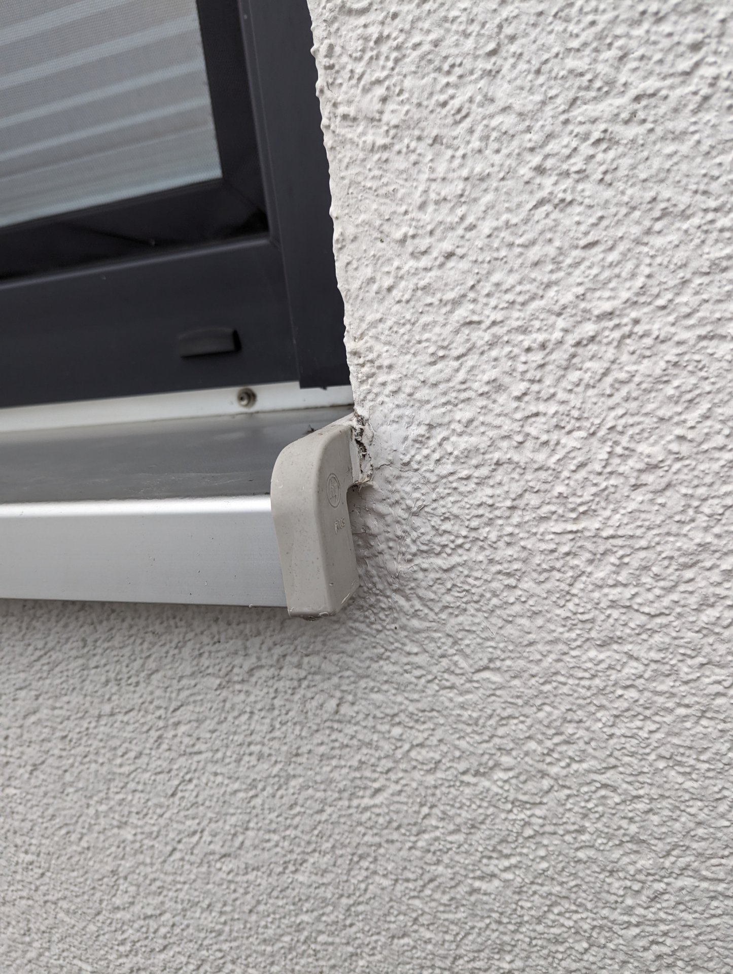

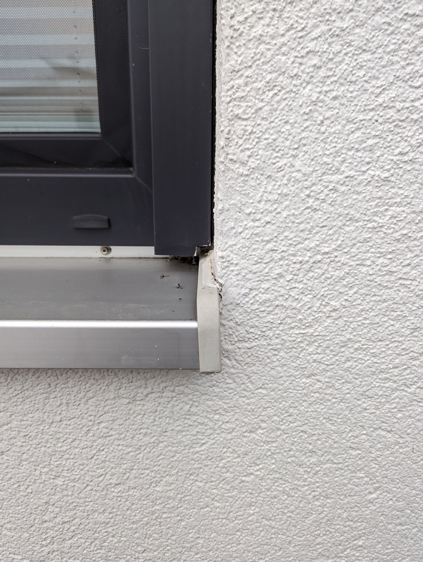

    Da sich an fast jeder Fensterbank an den Enden der Putz bereits 'hebt' (auf dem 2ten Bild kann man es möglicherweise erkennen - hierzu kann ich aber gerne ein weiteres Bild einer anderen Fensterbank einstellen) muss das erst repariert werden.
    - Ist das ohne Weiteres möglich?
    Vorschlag des befreundeten Handwerkers:
    Da der Putz auf beiden Seiten der Fensterbank eh schon beschädigt ist eine Ecke der Dämmung rausschneiden, Fensterbänke entfernen, abdichten, neue Fensterbank mit "Gleitfunktion" rein, dann Dämmung einfügen und verputzen. Es wird keinen Schönheitspreis gewinnen meinte er, aber mir geht es hauptsächlich darum, dass ich eine langfristige Lösung habe mit der ich mich - am Besten - nie wieder beschäftigen muss.
    - Was habe ich bei diesem Vorschlag für Risiken?
