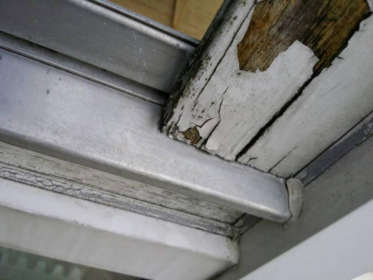

    ich möchte / muss bei unserem Haus die Holzfenster im Wintergarten erneuern lassen. Diese sind vom Vorbesitzer leider nie gepflegt worden und (da Wetterseite) nun tot...

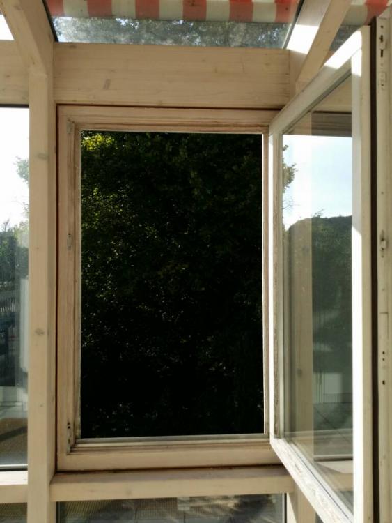

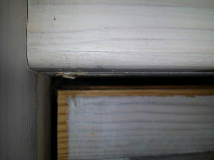

    Die Idee ist dort Holz-Alu-Fenster einzusetzen, damit diese besser geschützt sind. Ich habe jetzt bei den alten Fenstern mal die innere Blende abgenommen, da ich schauen wollte, ob ich die Fenster selbst ausgebaut bekomme um etwas Geld zu sparen.
    Dabei ist mir aufgefallen, dass die Fenster gar nicht irgendwie zum Holzkonstrukt des WiGa gedämmt oder ausgeschäumt waren. Ist das denn so richtig? Für mich sieht es so aus, als ob nur aussen mit irgendetwas eine Abdichtung ausgeführt wurde. Hat das einen speziellen Grund? Ich frage, da ich von einem Fensterbauer ein Angebot erhalten habe, aber bisher mir über Abdichtung, etc. keinerlei Gedanken gemacht habe.
    Die zweite Frage bezieht sich auf den Anschluss der Alu-Aussenseite. Ich kenne Holz-Alu-Fenster als aussen "glatt" und dann eben eine Fensterbank drunter. Das wäre bei der Konstruktion im WiGa bei mir so ja nicht machbar, da dort die Verblendung aussen (alu) im "Weg" ist. Kann man die Fenster da einfach auf Stoß auf die Verblender anbinden oder ist das Murks?
    Es sind keine Feuchtigkeitsschäden am Holz sichtbar - und ich hätte gerne nicht durch neue Fenster da auch neue Probleme...

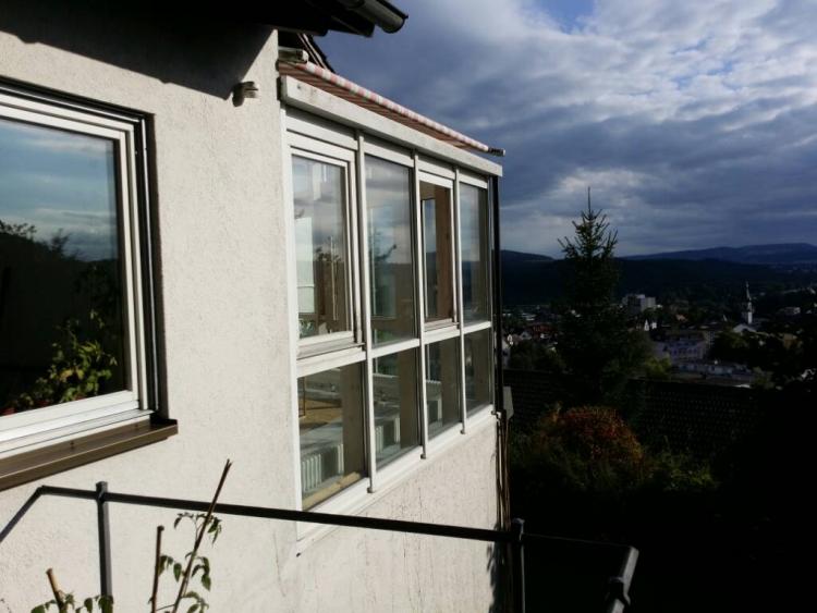

    Der WiGa ist zusammen mit einem Anbau vor 20 Jahren rangekommen uns steht auf Massivaussenmauer (Beton) und hat keinen Bodenkontakt.
    Aufbau ist komplett Holz, Dach aus Glas zwischen den Sparren. Die Holzkonstruktion ist Aussen mit Alu verblendet, man sieht es auf dem Bild von Aussen.

    danke für die Fotos jetzt kann man schon etwas mehr sagen. Du hast im eigentlichen Sinne eine Pfosten Riegelkonstruktion aus Holz Alu mit Einspannelementen aus Holz.
    Du kannst mal Googlen mit den Worten "pfosten-riegel konstruktion holz alu einsatzfenster" im Bildsuchmodus, Da sind gewisse anregungen dabei. Im eigentlichen Sinne benötigt du spezielle Fenster die im Randbereich in die vorhandene und verbleibende PF Konstruktion eingespannt werden. Wird von aussen erledigt. Das könnte ne Schwierigkeit darstellen, die aber mit einem Gerüst egalisiert werden kann. Weiter ist die Demontage der Alu Druck und Deckleiste in den Fensterbereiche notwendig. Dabei ist zu schauen ob die Pfosten / Riegel der Hauptkonstruktion ebenfalls einen Fäulnisbefall aufweisen. Das ganze ist aus meiner Sicht nur was für das Fachhandwerk.
    Als Hobbyist könnte man aber da denke ich sind die Fallstricke und Unwägbarkeiten doch etwas zuviele.
    Zu deinen Fragen: Eine Abdichtung wie du meinst mit PU Schaum oder so im Randbereich ist nicht vorgesehen. Da die Fenster wie dei Glasscheiben daneben eingespannt worden sind.
    Die Ausführung der Holz Alu Fensterkonstruktion ist in deinem Fall immer ohne Aussenfensterbank. Hier ist zumindest die Ansicht von aussen ringsum gleich. Auch ist das Einspannen usus und damit kann der Alurahmen der Holzalukonstruktion in der Pfostenriegelkonstruktion durch die Druckleiste mit Vorlegegummi etc. angepresst werden.
