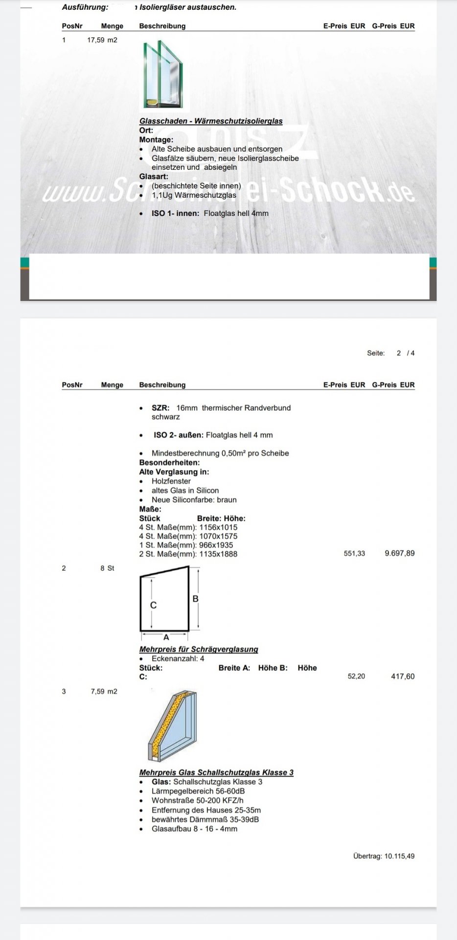

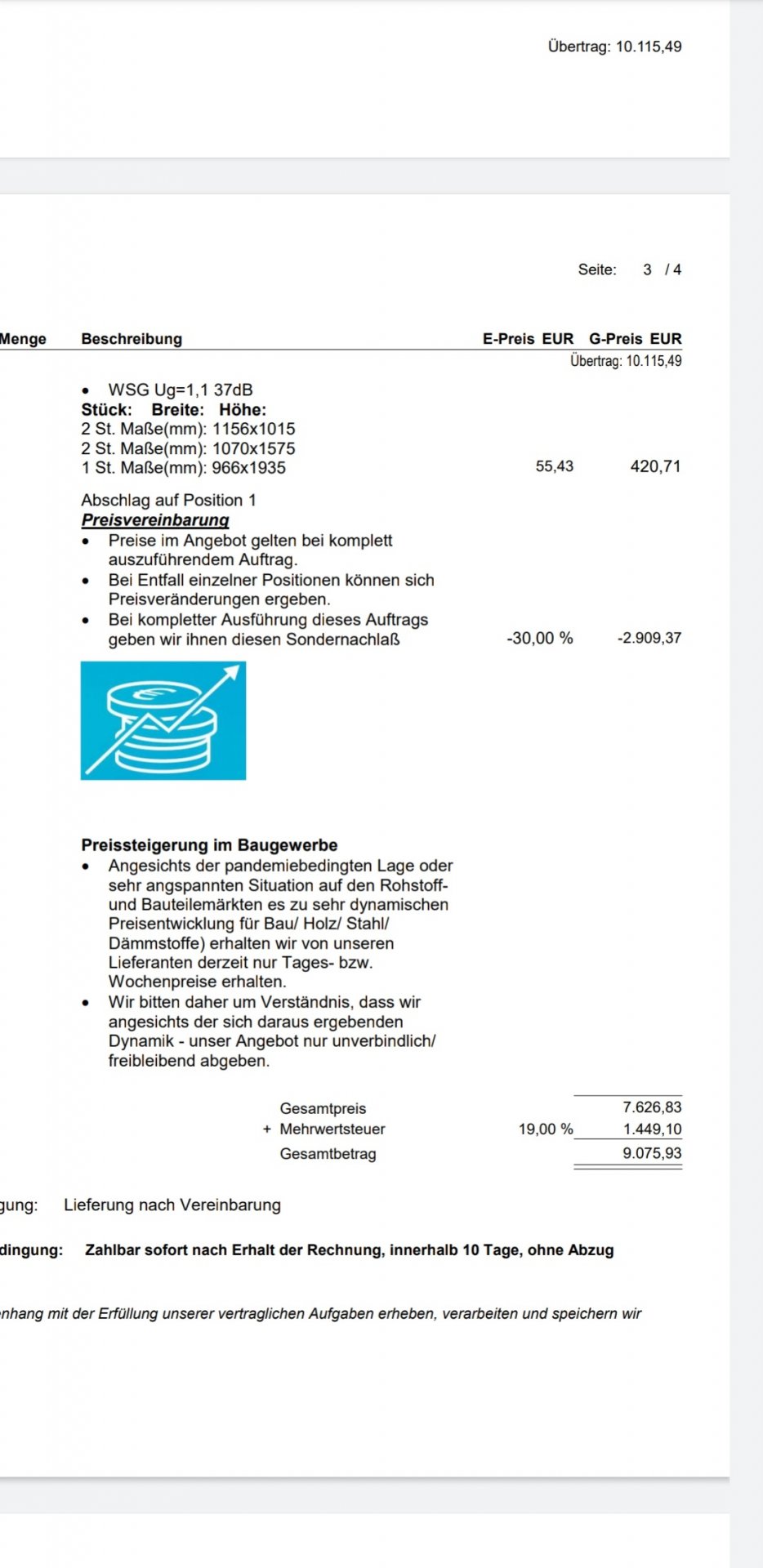

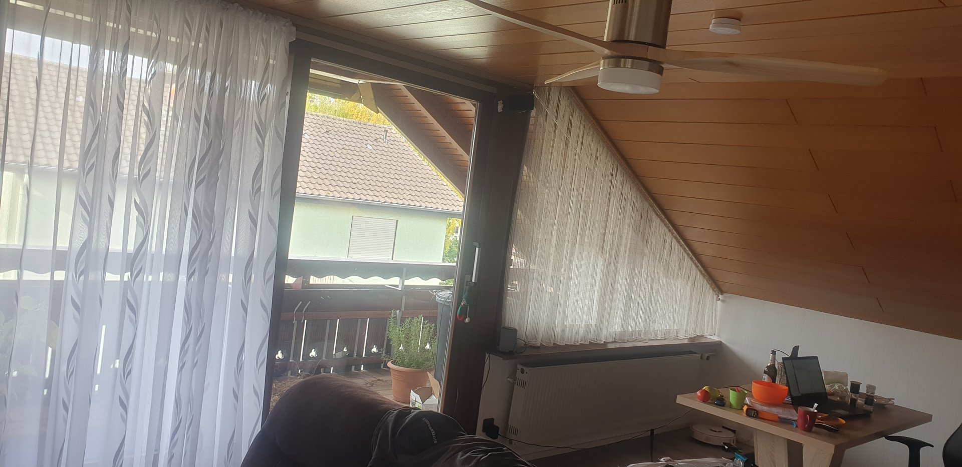

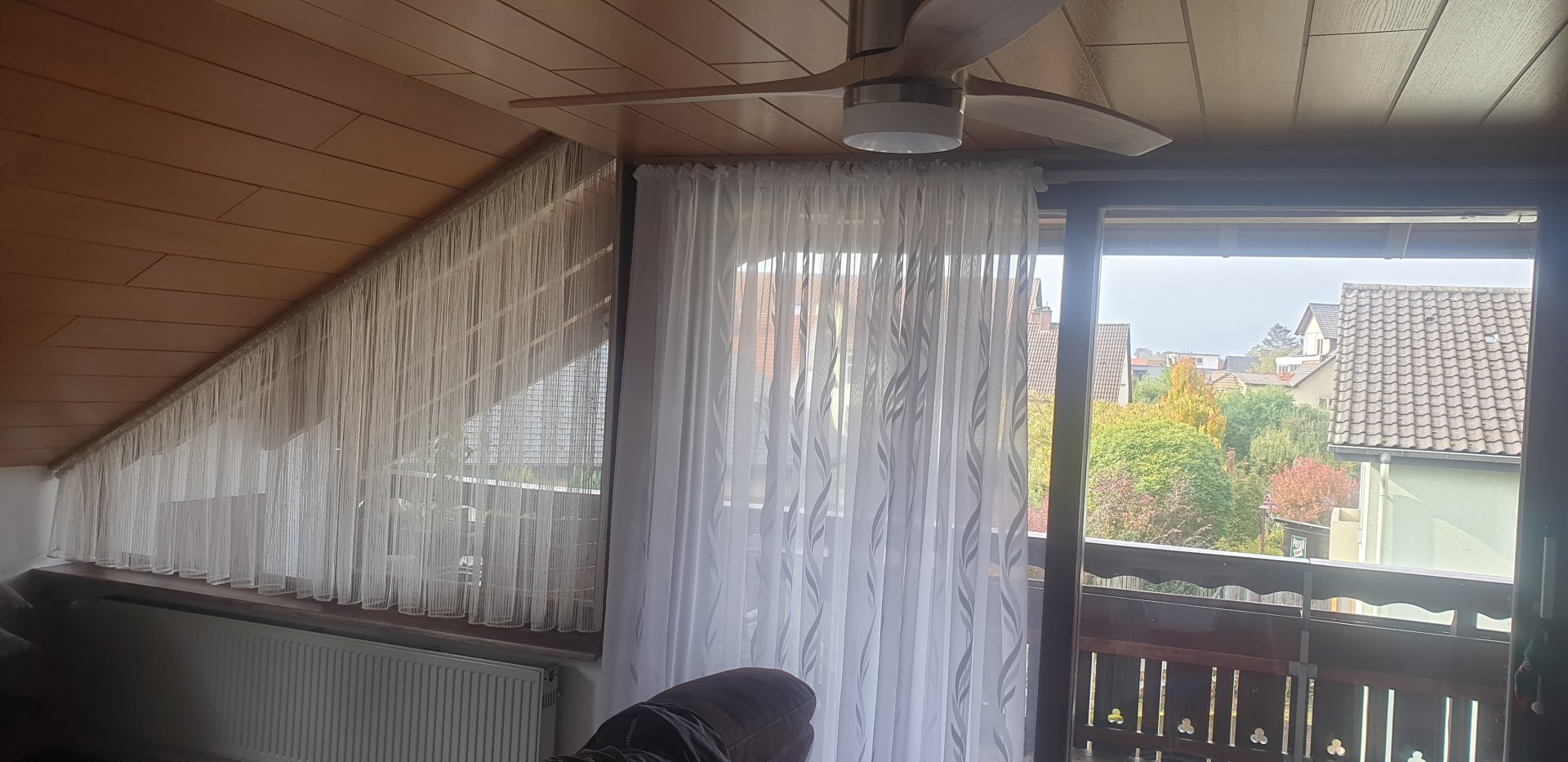

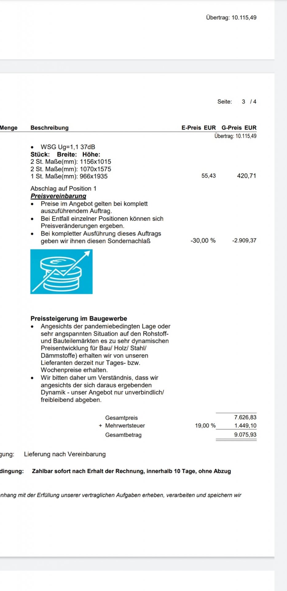

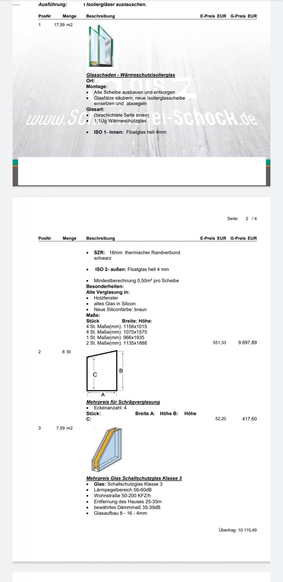

    Ich habe im Dachgeschoss 2 grosse Glasfronten ca. 17 m². BJ 83. (siehe Foto). Die Holzrahmen sind noch gut. Da diese gut vor der Witterung geschützt sind. Ich wollte die Verglasung tauschen um den Kälteschutz zu verbessern. Nun habe ich ein Angebot vom Örtlichen Schreiner bekommen. Die höhe hat mich doch etwas erschrocken. Könnte sich das mal jemand anschauen und eine Bewertung abgeben ?
    Ich habe leider kein Vergleichsangebot, das war der einzige der überhaupt ein Angebot gemacht hat.
    Die Scheiben sind nicht verkittet, sondern in Silikon eingefasst.

    Passt der Preis
  3. #3 SteffenG, 09.01.2023
    SteffenG
    SteffenG
    15.09.2022
    22
    Kannst du mir auch sagen wie du darauf kommst ?
    Meine Überschlagrechnung sieht so aus:
    200€/qm Scheibe
    17qm Scheibe
    3h pro Glasfläche Arbeitszeit
    11 Glasflächen
    60€ Stundenlohn
    Dann komme ich auf:
    17x200€ = 3400€
    11x 3h x 60€ = 1980€
    Aufpreis Schallschutz + Schrägen = 1000€
    Summe= 6300€
    Dachte das war schon großzügig gerechnet.
    Wo liege ich denn soweit daneben ?

    An- und Abfahrt; Transport der Scheiben in den x. Stock; Entsorgung; paar Mark 80 für Versiegelung;

    Unabhängig vom Preis. Wer 30% Rabatt gewährt (vermutlich sogar ohne Nachfrage), aber kein Skonto einräumt, hat vorab ordentlich „draufgeschlagen“.
    Hole 2 weitere AG ein, natürlich mit den identischen Positionen/Scheiben, dann bist schlauer.

    Wie schwer sind denn die Gläser ?
    Gerade die De- und Montage ist doch das spannende.
    Anfahrt an das Haus, Transport über das Treppenhaus oder mit Sauger und Hebezeug über den Balkon ?
    Ein paar Glasleisten kommen vermutlich auch noch bei den Kosten hinzu .

    Wenn ich die Scheiben über diverse Onlinehändler bestellen würde. Bin ich bei ca. 80-120€/qm und da hab ich schon 200 €/qm in meiner Kalkulation angesetzt. Transport kann auch nicht viel sein der ist direkt Nebenan. Sogar der Hersteller ist im Nachbarort.
    Die grösste Scheibe wiegt ca.42kg. Das passt alles durch das Treppenhaus.
    Dass er gleich mal 30% "Rabatt" gegeben hat kam mir auch komisch vor. Wie "driver55" schon gesagt hat.
    Ich hätte ja gern mehrere Angebote. Aber das ist der einzige der eins gemacht hat.
    Hat jemand eine Idee in welchem Rahmen sich der Tausch der kompletten Fenster/Türen bewegen würde ?

    Der Glaspreis kann in obigem Angebot nur ein eher geringerer Anteil an den Kosten sein.
