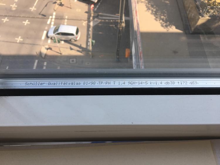

    ich würde mal gerne wissen, was für Angaben auf dem Abstandhalter alles 'erlesbar' sind bzw. welche Angaben hier drauf müssen.
    Habe mal ein Bild beigefügt und würde mich interessieren, welche Informationen hier enthalten sind. Verbergen sich da auch Angaben zu Scheibenstärke und SZR drin?
    Für eure Hilfe wäre ich sehr dankbar.

    Foto zu Fa. Schüler mailen und nachfragen??

    Ich würde sagen: Produziert im Januar 1998, Ug-Wert 1,4W/m2K, Äussere Scheibe 9mm, 14mm Scheibenzwischenraum, Innere Scheibe 5mm, 38dB Schallschutz, Lichttransmission 72%, Solarer Gewinn g-Wert mit 59%
    Randverbund aus Aluminium

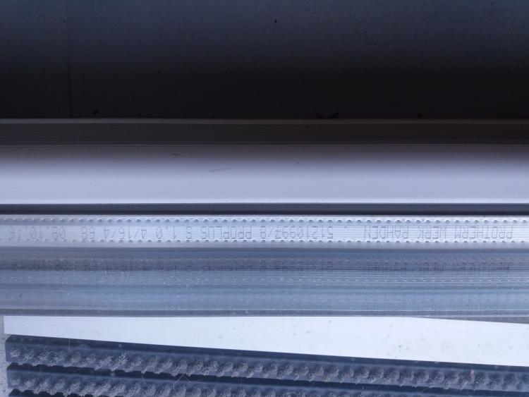

    Ich klinke mich da mal notgedrungen ein.
    Dies ist die Kennzeichnung des Randverbundes meiner in 2006 eingebauten Fenster unserer Doppelhaushälfte. Mich interessieren jetzt die technischen Werte meiner Fenster. Leider kann mir bisher mein damaliger Fensterbauer nicht wirklich weiterhelfen da er wohl die Lieferlisten aus 2006 nicht adhoc aufindig machen kann. Diese "Kosten" müßte man ggf. an mich weitergeben ... Habe daher versucht die Fa. direkt anzurufen und fand dabei heraus, dass diese Firma seit 2011 insolvent ist. Alle Telefonnummern im Netz sind mehr aktuell. Keine Namen, keine Ansprechpartner - nichts :-(
    Der U-Wert des verbauten Fensterglases ist laut damaliger Rechnung aus 2006 U 1,1. Verbaut in einem Schüco CT70 Rondo Profil mit einem U-Wert von 1,3 (was ich bisher im Netz finden konnte). Hat mein Randverbund einen U-Wert von 1.0, hergestellt am 08.10.2006 ? Kann man noch weitere Details zu der zweifach-Verglasung anhand der Prägung ablesen und beziffern, wie beim oberen Beitrag?
    VG Stephan

    Bekomme das Bild nicht gedreht ...
    Protherm Werk Rahden 51210997/8 Proplus S 1.0 4/16/4 68 08.10:6
    Demnach wohl äußere und innere Scheibe 4mm , 16mm Scheibenzwischenraum.
    Stehen die 68 für den Schallschutz 68db?
    Randverbund Aluminium
    Ist die 1.0 dem U-Wert des (warmen?) Randverbundes zuzuordnen?
    Was ist das wohl für ein Trocknungsmittel im Aluminiumrandverbund eingebaut worden und welche Füllung befindet sich mutmaßlich zwischen den Isoliergläsern?

    @1958kos: Vielen Dank für den Tipp! Bin ich tatsächlich nicht selbst drauf gekommen, einfach mal die Firma selbst anzuschreiben. Leider ist mein Anliegen aber bisher unbeantwortet geblieben.
    @Voda: Super, besten Dank!!
