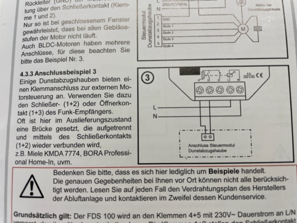

Diskutiere Fensterschalter Schabus FDS an Berbel Dunstabzugshaube im Elektro 1 Forum im Bereich Haustechnik; Hallo, Jetzt habe ich einen Fensterschalter gemäß Schaltplan an einen Berbel Dunstabzug angeschlossen. Im Prinzip funktioniert das auch. Aber? Der...
