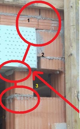

    Hier ein Foto eines Fenstersturzes.
    Es gibt Streit, ob der Fenstersturz korrekt ausgeführt ist oder nicht?
    Von der Baufirma wird behauptet der Fenstersturz ist korrekt.
    Besonders ärgerlich ist, dass die Stelle immer wieder dicht gemacht wird, so dass man nicht sieht, ob etwas geändert wurde.
    Jetzt wird von der Baufirma folgendes behauptet:
    - Nach Auskunft eines Baustatikers:
    -- Die Lasten aus dem Ziegelsturz können sicher getragen werden
    -- Deckenlasten werden sicher über deckengleiche Unterzüge in der Erdgeschossdecke in den Mauerwerkspfeilern zwischen Tür u. Fenster abgetragen.
    Ist das korrekt?
    Danke

    Das ist Ziegelsturz nach dem Prinzip SiemensplusLufthaken...
    Der Gelackmeierte ist der Rollokasten.
    Ich wette, der "Baustatiker" hat das noch nie gesehen,
    falls es den Statiker überhaupt gibt.
    Wer hat die Baufirma beauftragt, wer bezahlt die...?
    Etwa Du ?
    Nachtrag:
    Wer vertritt Dein Interesse auf dieser Baustelle ?
    Wär ich da Bauleiter und die würden nicht spuren,
    lernten die meine persönliche Rückbaufähigkeit kennen.

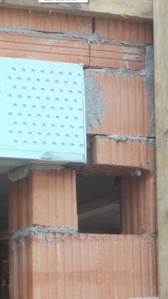

    kannst du mal ein größeres foto posten ? wie oben schon gesagt, gibt es ja einen überzug der die tragende funktion übernimmt ...
    nun kommt es drauf an wie lang der sturz ist

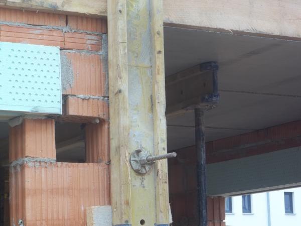

    Danke für alle Antworten! Hier noch ein Bild, das eventuell mehr zeigt. Ich werde noch Bilder suchen, eventuell finde ich noch aussagekräftigere Bilder!

    Wo genau endet rechts der Sturz?
    Und was hat es mit dem Loch auf sich?
    Wird das noch geschlossen? Wenn ja - womit?

    Ich bin leider Laie!
    - Ins Loch kam ein 10 cm Kunststoff-Rohr für die Lüftung. Daneben wäre eventuell noch Platz für eine Unterstützung gewesen, ich konnte allerdings nichts entsprechendes feststellen. Die Baufirma hält sich da bedeckt, behauptet nur (bis auf einmal), es wäre alles korrekt. Transparenz und Kommunikation sind für mich nicht ausreichend. Leider kann man beim Bau vieles überdecken, jetzt ist der Wärmeschutz drüber. Ich bin auch nicht Betroffener, sondern nur Bekannter, habe daher auch nicht alle Informationen.

    @ Inkogniter Sachbearbeiter
    Wo sehen Sie hier kein Problem ?
    Worauf liegt 1 auf ?
    Was passiert bei 2 ?
    Welche Schubkräfte agieren an 3 ?
    Und wie sieht der Riss an "Pfeil" später aus ?
    Antworten ?

    Getarnter - nehmen wir mal an, das mit dem deckengleichen Sturz würde stimmen und der Flachsturz sei "nur" Auflager für die Steinreihe.
    Wo soll die Auflagerlast des Flachsturzes hin, wenn sich die Decke in ihre endgültige max Durchbiegung begeben hat? Immerhin werden die beiden Steine über dem Loch dann wie belastet?
    Suse´s Riss (Pfeil) ist da noch das kleinste Problem.
    Vor allem stelle ich mir aber die Frage, warum dies Loch da ist? Küche? Ablufthaube? Zuluftkasten? Dezentrale KWL? ???
    Die one-million-dollar Frage

    Im Loch ist mittlerweile ein 10 cm Rohr für den Küchenabzug.
    Die seitlichen Ziegel können meiner Meinung nach den Sturz nicht definiert unterstützen. Physikalisch gesehen muß die Unterstützung senkrecht unter dem Sturz sein.

    Das würde ich jetzt als unspannend betrachten - und so wie ich das verstanden habe ist der deckengleiche UZ nur über der Tür, nicht aber dem Fenster. Wobei da sowieso für die Gebäudeaussteifung noch was im Rand der Decke liegen sollte. Ein Bewehrungsplan könnte aufschlussreich sein.
    Inwiefern über dem Rollokasten eine Fuge erforderlich/vorhanden ist, keine Ahnung, intuitiv würde ich eine reinmachen, aber ich weiß nicht was der Kasten so ab kann oder wie groß die Verformung ist. Was ich bezweifle ist eine Lastdurchleitung, die Kiste wird etwas knacken und dann ist die Last wieder im Stein auf der rechten Seite.
    Ich kann auf dem Bild das Ende des Sturzes nicht sehen. Der kann durchaus rechts hinter der Doka versteckt sein. Sollte er das nicht sein, dann würde ich maulen! Und, nur so nebenbei, die Nachweise der Verankerungslänge würden mich auch interessieren.

    Ich würde sagen der Rollokasten bekommt gleich 2 Probleme, einmal am Ende, da sich der Sturz auf dem Endstück abstützt und auch in der Mitte, wenn sich die Decke durchbiegt und sich über den Flachsturz auf dem Rollokasten abstützt. Hier könnte eine elastische Zwischenlage helfen, aber der Sturz sollte bis zum Wandende durchgehen, um sich wenigstens auf dem letzten Stein vor der großen Öffnung abstützen zu können. Wenn im Fenster- oder Türbereich unter der Decke eine dünne Mineralwolleschicht eingebaut wird muss der Sturz nur noch die dünne Steinreihe tragen. Trotzdem sieht das Auflager des Rollokastens immer noch sehr wackelig aus.
    Wie sieht es denn auf der anderen Seite aus?
