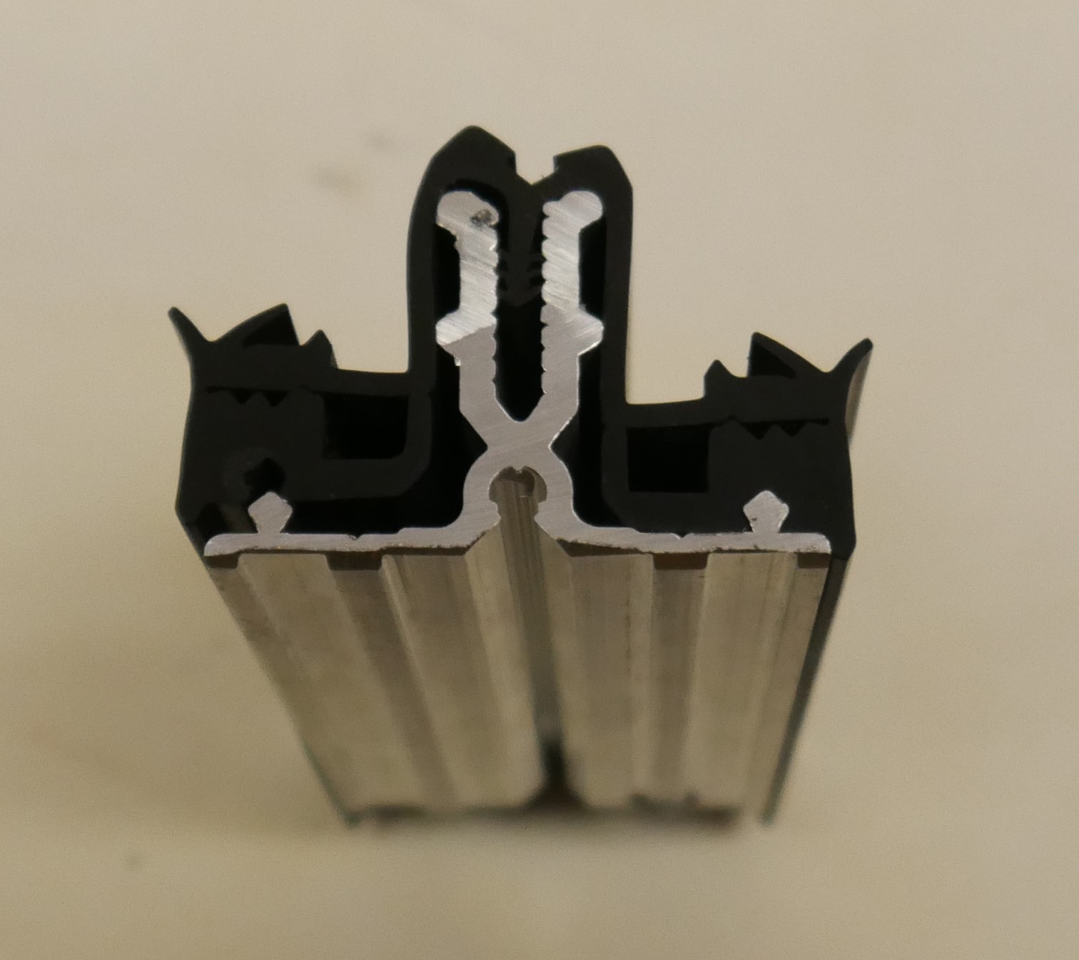

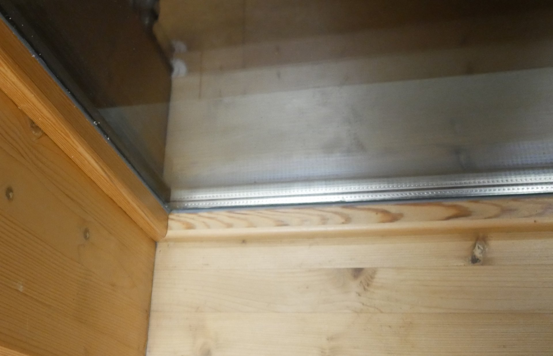

    Guten Abend,
    Ich habe seit dem Jahr 2000 eine Pfosten-Riegel Fassade mit Fensterprofilen von Raico, eine absolute Fehlkonstruktion, weil der Aluminiumkern des Profils von außen (Schraubkanal für die Außenleisten) nach innen (Führung des EPDM Profils) verläuft und eine effektive Kältebrücke bildet (Querschnitt in Bild 1). Ich hatte innen anfangs cm-dickes Eis in den Ecken der Fenster und massive Taubildung an allen Fensterrändern. Dieses Problem habe ich gelöst durch die Anbringung von gut 1cm breiten Holzwinkelleisten mit einem Styrodurkern innen (Bild 2). Bei etwa 3-4 Minusgraden bildet sich jetzt nur ganz gering Tauwasserbeschlag in den Ecken.
    Nun meine Frage: Bringt eine dritte Scheibe von innen angebracht einen wärmetechnischen Vorteil oder kann ich mir den Aufwand sparen? Bild 1 Profil.JPG Bild 2 Fenster.JPG

    Nein, das bringt nichts.
    Eine Einzelscheibe hat einen Ug-Wert von etwa 5,0 und wird wärmedämmmäßig keinen Vorteil bringen.
    Eher wird's dann zwischen den Scheiben "schwitzen".
    Wenn "alles raus - was Neues rein" keine Möglichkeit ist, würde ich an deiner Stelle darüber nachdenken, den schwachen Dämmwert des Rahmens als Vorteil zu sehen und ihn aktiv bewärmen.
    Zum Beispiel mit einer Randverbundheizung, die auch manchmal bei Nurglasecken verwendet wird, die eine Schwachstelle darstellen.
    Da gibt's von Bastel- bis Profilprodukte was am Markt.
    Wenn du möchtest, schick ich dir einen Link.
