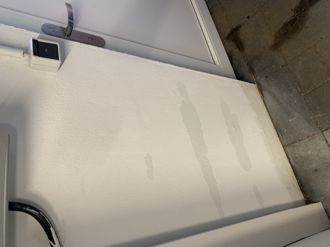

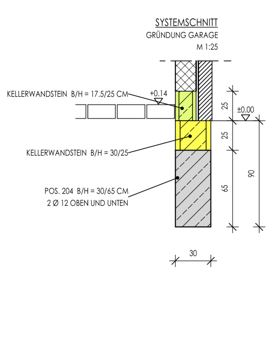

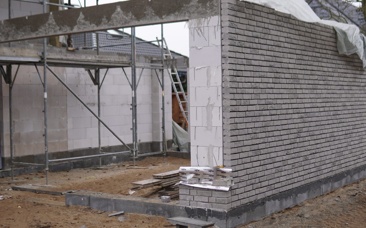

    Moin,
    heute nach Sturm ist mir aufgefallen, dass das Wasser durch den Klinkerstein und Innenmauerwerk der Garage drückt.
    Die Wand ist von Innen feucht.
    Generell haben wir Feuchtigkeit in der Garage. Ich habe gedacht, es würde von den nassen Autos in der Garage kommen.
    Ist der Wandaufbau so richtig/üblich ohne Dampfsperre?
    Vielen Dank für alle Antworten!
