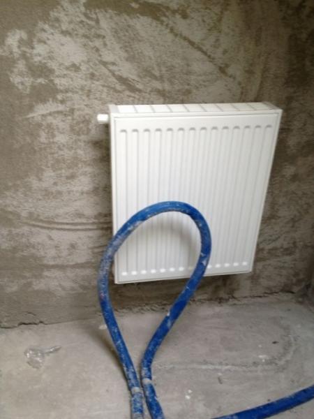

    Hallo liebe Experten,
    heute werden die Heizkörper in unserem RHM installiert. In unserem Elternbad im DG (4m² Dachschräge) hat der Heizungsbauer einen Heizkörper schon einen an die Wand gschraubt. Ausgemacht war eine Sprossenleiter für die Handtücher. Nun hat der Heizunginstallatuer aber gemeint, dass dieser besser wäre und mehr Wärem abgeben würde. Ich habe keine Ahnung welchen Leitung die jeweiligen körper bringen.
    Jedoch macht mich das schon etwas nachdenklich?? Es ist doch immer die Aussage hier, dass diese Hühnerleitern nix bringen.
    Ach ja in dem Bad gibt es eine Fussbodenerwärmung. Wie ist da eure Meinung?
    Mehr Infos habe ich momentan nicht, da meine Frau auf der Baustelle war.

    Da hat der Heizungsbauer bedingt Recht. Bedingt deswegen, weil man das erst dann genau sagen kann, wenn die technischen Daten der beiden Varianten auf dem Tisch liegen. Eine Hühnerleiter mit 2m Höhe bringt bei 70°C auch ordentlich Heizleistung. Wird aber so ein kleines 1m Teil verbaut, und dann noch mit niedrigen Heizwassertemperaturen gefahren, dann muss man über Heizleistung gar nicht mehr reden.
    Für einen Vergleich benötigt man also zumindest mal Bauform, Abmessungen der beiden Varianten.

  11. #11 RHM2012, 21.12.2012

    50 breit, aber wie hoch? Für 60cm scheint er mir zu groß, aber 95cm ist das doch auch nicht. :(
    Verdammt Optik.....
    Könnte dann ein 22er oder 21 sein. Oder ich brauche doch eine neue Brille.
    Ralf

    *gg* weiss ich nicht !
    Morgen bin ich auf der Baustelle , samt Zollstock!
    Letzter Stand: der Bauleiter wird einen Handtuchheizkörper einbauen lassen und das Ding kommt weg.
    Die Berechnung macht der Installateuer wie groß er zu sein hat.

    Wenn das wirklich ein 22er mit 50cm Breite und 90cm Höhe war, dann bringt der mehr Leistung als jede Hühnerleiter.
    Mit 60cm Höhe ca. 700W, bei 90cm Höhe problemos 900W, bzw. bei 55/45 wären es 430W und fast 600W. Ein Handtuchwärmer mit 50cm Breite und 120cm Höhe schafft vielleicht gerade mal die Hälfte. Er müsste also schon mal 180cm hoch und 60cm breit werden um hier mithalten zu können.

    Hallo miteinander,
    habes nicht auf die Baustelle geschafft aber der Baulleiter hat mit meiner Frau telefoniert. Der Bauleiter hat die Aussagen voin euch beiden bestätigt. Es müssten schon 90x180cm werden um die Leistung zu bringen. Im neuen Jahr wird das alles angegangen und wenn die Hühnerleiter Platz findet (was ich auch glaube) dann wird sie auch installiert.
