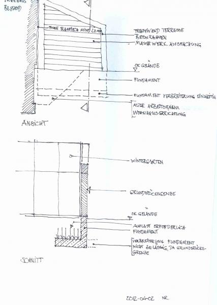

  12. #72 Gast036816, 02.04.2012
    @ Ruppi - eine standsichere konstruktion muss in etwa aussehen wie die skizze hier. eine anbindung an den bestand bringt nur die halbe steifigkeit - wenn überhaupt.
    die tragwerksplaner dürfen gerne den konstruktionsvorschlag optimieren/verbessern/richtig stellen oder verreissen, da unwirtschaftlich.
    so wie es gebaut ist, kann es aus meiner sicht nicht bleiben. jetzt warten wir ab, wie die bauaufsicht reagieren wird.
    mist - anlage nicht hochgeladen!
  13. #73 Gast036816, 02.04.2012
    noch ein versuch:
    was ich unter #72 beschrieben hatte.

    Also ich muss mal eine kleine Lanze für Ruppi brechen - mit der Höhe hat er unter den rahmenbedingungen, die er im Kopf hatte, richtig gelesen, nämlich
    - Fundament gemeisam mit Hauskeller, d.h. keine Setzung unabhängig vom Haus zu erwarten
    - Kraftschlüssige Anbindung der Mauer mit dem Haus ( bei gemeinsamem Fundament ja möglich.
    Ergibt natürlich je nach Bauart auch eine tierische Wärmebrücke.
    und soweit ich mich erinnere gibt es ausser Silikon und Akryl ausserhalb der Baumarktregale noch andere elastische Dichtstoffe.
    Die übrige Wortwahl ist bei Ruppi des öfteren fachlich nicht passend, und von beiden Seiten relativ unfreundlich.
    Aber zurück zur freistehenden Wand: ich hoffe Thomas verständigt die Aufsicht, und diese schaut sich die Sache an. Theoretisch könnte ein ausreichend tief liegendes Fundament sowie im Foto nicht sichtbare diagonale Abstrebungen nach hinten noch etwas and der Sache retten, wobei mir die Befestigung dieser Abstrebung ohne Ringanker unklar wäre - Wo ist eigentlich der Nachbar und wo der Bauherr (links / rechts) auf dem Foto?
    Fehlt beides .....

    So viel angestrengt "spannen" muß man da gar nicht. Ich mache die Wohnungstür auf und sehe das Konstrukt. Es nicht zu sehen wäre schwieriger.
    Zu Norberts Skizze: Die Fundamentierung wird so auch nicht gehen, da sich beim Nachbarn (also hinter der WiGa-Wand) eine Kelleraußentreppe befindet. Eine Gründung hätte schon ordentlich bis ganz runter geführt werden müssen. Ob dies geschehen ist, entzieht sch aber meiner Kenntnis. Angebsichts des oberirdischen Werks kann ich aber kaum eine unterirdisch überirdisch gute Leistung erwarten.....

    richtung von rolf´s skizze stimmt schon hät ich einem nur archi nicht zu getraut.:respekt
    duck und weit wesch

    Ja...die Richtung stimmt schon. Nur nicht die Gründungstiefe, die eben bis UK Bestand hätte gehen müssen. Speziell wenn nun Druck auf das nachbarliche Mauerwerk entsteht (Kellertreppe) könnte dies zu spannenden und spannungsgeladenen Problemen führen....
    Aber wie ich schon schrieb: Keine Ahnung was die da gemacht haben.....
