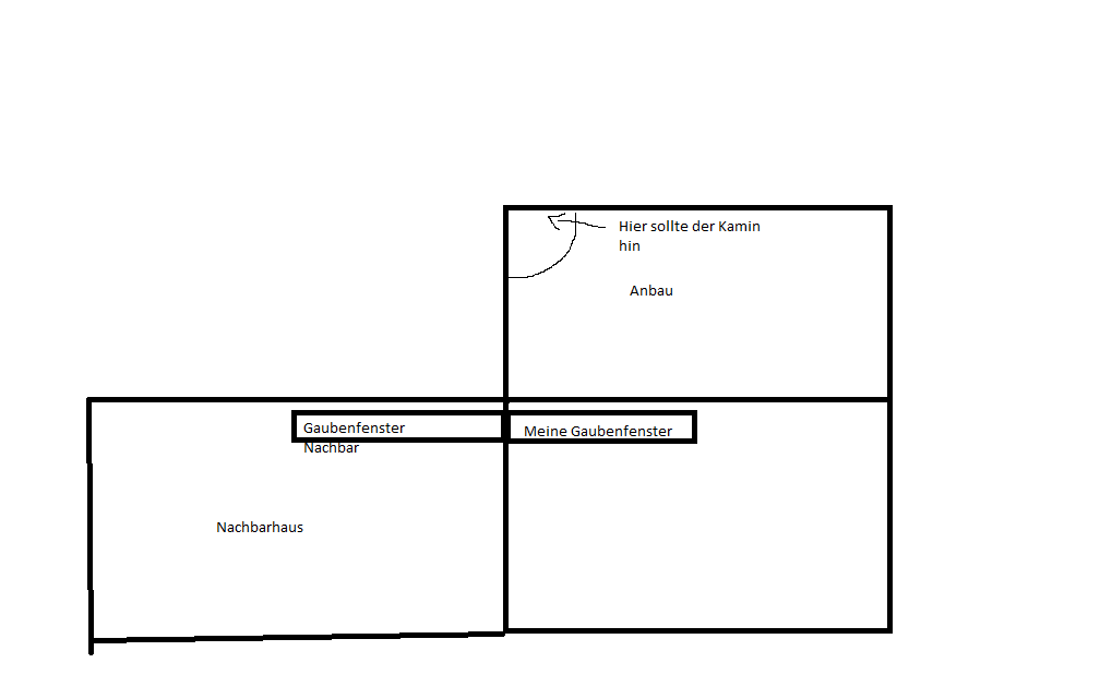

  14. #14 Skjaldar, 16.06.2018
    Skjaldar
    Skjaldar
    27.03.2014
    76
    Ex. Altenpfleger
    Recklinghausen
    Hier mal eine kleine Zeichnung;)
    rechts mein Haus, links das des Nachbarn. Doppelhaushälfte.
    Der Anbau und der Raum "da drunter" bilden mein Wohnzimmer.
    Ich kann den Kamin nur im Anbau stellen, im Wohnzimmer gibt es keinen geeigneten Platz.
  15. SIL
    9.116
    3.334
    (1) Die Mündungen von Abgasanlagen müssen
    a) den First um mindestens 40 cm überragen oder von der Dachfläche mindestens 1 m entfernt sein; ein Abstand von der Dachfläche von 40 cm genügt, wenn nur raumluftunabhängige Feuerstätten für flüssige oder gasförmige Brennstoffe angeschlossen sind, die Summe der Nennleistungen der angeschlossenen Feuerstätten nicht mehr als 50 kW beträgt und das Abgas durch Ventilatoren abgeführt wird,
    b) Dachaufbauten, Gebäudeteile, Öffnungen zu Räumen und ungeschützte Bauteile aus brennbaren Baustoffen, ausgenommen Bedachungen, um mindestens 1 m überragen, soweit deren Abstand zu den Abgasanlagen weniger als 1,5 m beträgt,
    c) bei Feuerstätten für feste Brennstoffe in Gebäuden, deren Bedachung überwiegend nicht den Anforderungen des § BauO xx entspricht, am First des Daches austreten und diesen um mindestens 80 cm überragen.
    (2) Die Abgase von raumluftunabhängigen Feuerstätten für gasförmige Brennstoffe dürfen durch die Außenwand ins Freie geleitet werden, wenn
    1. eine Ableitung der Abgase über Dach nicht oder nur mit unverhältnismäßig hohem Aufwand möglich ist,
    2. die Nennleistung der Feuerstätte 11 kW zur Beheizung und 28 kW zur Warmwasseraufbereitung nicht überschreitet und
    3. Gefahren oder unzumutbare Belästigungen nicht entstehen.
    (3) Abweichend von Absatz 1 Buchstaben a und b können weitergehende Anforderungen gestellt werden, wenn Gefahren oder andere unzumutbare Belästigung ausgeschlossen sind.
  16. SIL
    9.116
    3.334
    So ungefähr steht es in der jeweiligen Feuerstättenverordnung, diese ist frei einsehbar fü Ihr Bundesland.
  17. SIL
    9.116
    3.334
    Da Sie nicht unter Gas oder Flüssigbrennstoffe fallen, wird die Höhe sich nicht ändern.
