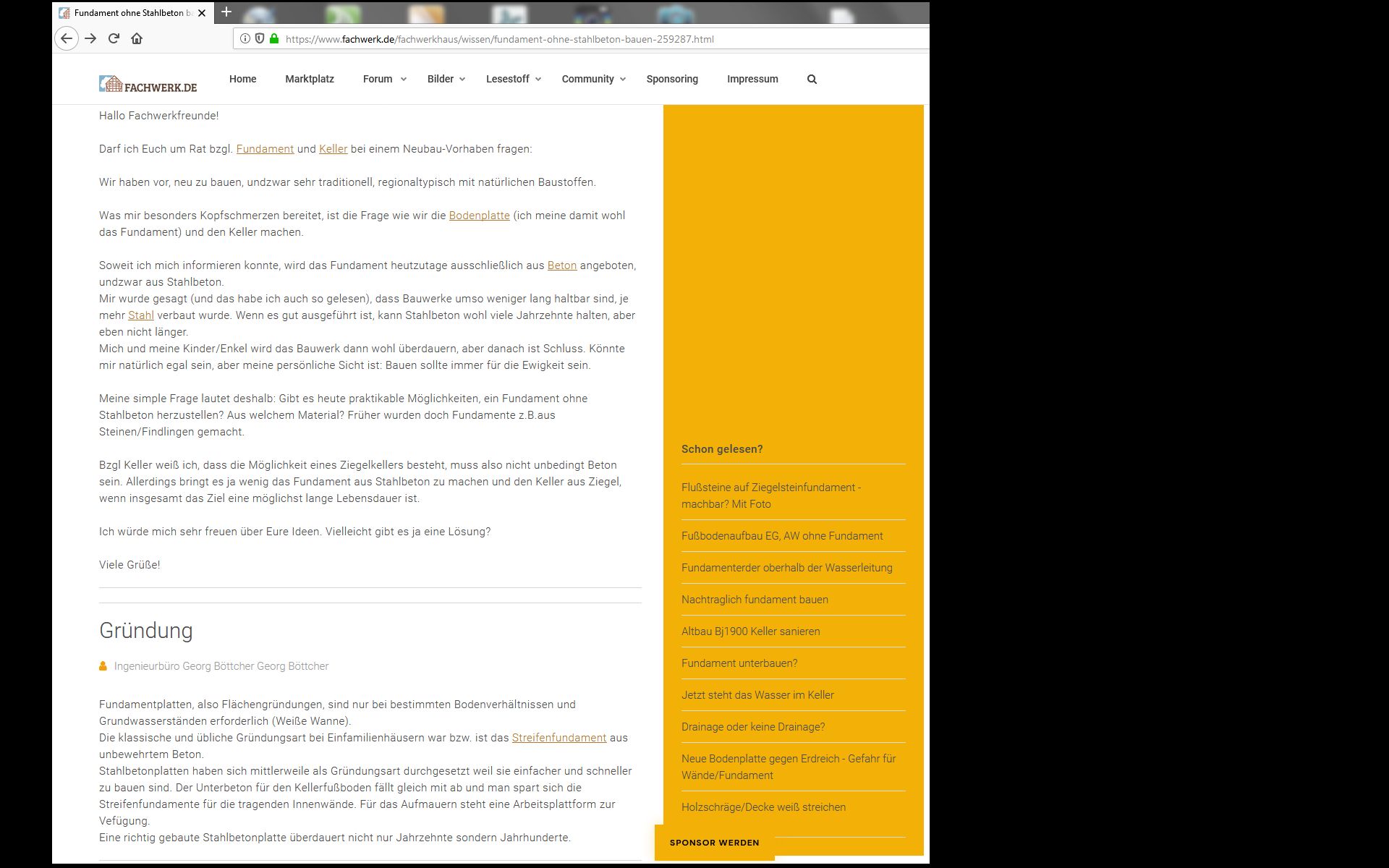

    Liebe Experten und Praktiker,
    leider finde ich in diesem Forum keinen brauchbaren Beitrag zum Thema. Deshalb wäre ich Euch für jeden Tipp (der Hand und Fuß hat) sehr dankbar.
    Man weiß, daß druckbelasteter Beton keine Armierung haben muß. Viele Fachleute winden sich aber wie die Aale und wollen auf "Nummer sicher" gehen (denn der Kunde bezahlt ja den unnötig verschwendeten Stahl).
    Hier die Meinung eines echten Experten:
    "Wenn das Fundament nur als Frostschürze funktioniert, dann sollte die Verfüllung der Streifen kein Problem sein. Sie können auch auf einer hydraulischen Tragschicht bauen, wenn diese entwässert wird. Also Aufgabe der Frostschürze ist nicht die Lastverteilung, sondern die Sicherung vor Frosthebungen. Berechnen Sie die Pressungen der Fundamente. Bei 100 kN/m² haben Sie die Pressung eines tragfähigen Bodens, das Fundament spielt dann keine Rolle…. Vorausgesetzt, das Haus steht auf einer Platte aus definiertem tragfähigen Beton mit Bewehrung….."
    Statt "einer hydraulischen Tragschicht" (Schotter) habe ich einen 50 cm breiten und 60 cm hohen Betonklotz OHNE BEWEHRUNG produziert, der auf gewachsenem und gut tragfähigem Boden sitzt.
    Diese Frostschürze befindet sich als umlaufendes Streifenfundament unterhalb und im Randbereich einer von unten isolierten Bodenplatte. Sie ist also mit dieser (bewehrten) Bodenplatte nicht mechanisch verbunden.
    Eine "Entwässerung" ist hier überflüssig, da die Sohle des Klotzes unterhalb der Frosttiefe ist, und das Bau-grundstück Hanglage hat bzw. auf einer Anhöhe ist.
    Ich bedanke mich schon jetzt für Eure zahlreichen und nützlichen Tipps und Hinweise.
