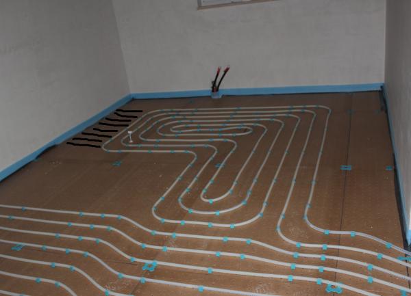

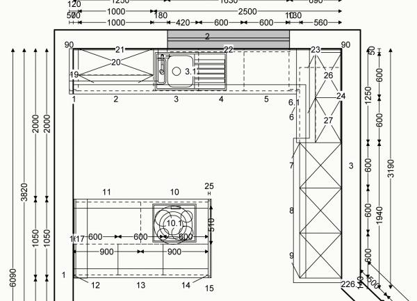

    Hallo Bauexperten,
    in meiner Küche sollte die FBH so verlegt werden, dass sich unter den Küchenschränken keine Heizleitungen befinden. Leider haben die Heizungsbauer den Plan nicht ganz richtig gelesen und an einer Stelle in der Küche die Leitungen ausgespart, obwohl dort keine Küchenschränke stehen (ca. 1,4 m auf 0,6 m). Festgestellt habe ich das erst jetzt. Blöderweise ist seit 3 Wochen der Estrich drauf. Den Bauträger habe ich heute informiert.
    Um mich auf ein weiteres Gespräch vorzubereiten würde ich gerne wissen, ob ich verlangen kann, dass das ausgebessert wird (ob also ein Mangel vorliegt). Theoretisch könnte mir ja der Heizungsplaner vorrechnen, dass die notwendige Heizleistung dennoch erbracht wird. Darum geht es mir auch gar nicht so direkt. Ich finde es nur blöd, wenn innerhalb der Küche ein Teil des (Fliesen)Bodens kalt bleibt.
    Anbei habe ich den Küchengrundriss und das Foto mit der FBH. An der schwarz schraffierten Stelle hätte auch FBH verlegt werden müssen.

    1) ich halte derartige Aussparungen generell für nicht sinnvoll oder gar nötig
    2) in Deinem Fall könnte es gut sein, daß die Leistung trotzdem reicht
    3) kalt (im Sinne von spürbar) bleibt da deswegen aber nichts
    4) daher dürfte es vermutlich auf "kein Mangel, wegen nachgewiesener Funktionalität" hinauslaufen

    Selber Schuld. Was soll denn die ganze zentimetergenaue Aussparerei bewirken?
    In 10 Jahren kaufen Sie sich ne andere Küche und reißen den Estrich und die FBH raus und legen alles neu?
    Hätten Sie gleichmäßig durchlegen lassen, würde sich unter den Schränken eine Temperatur von 22 oder 23 Grad einstellen und dann kein weiterer Energieeintrag mehr erfolgen. Den Schränken schadets nicht und die Heizung würde ihren Selbstregeleffekt ausspielen.
    Jetzt ist Ihnen nicht mehr zu helfen.
    Viel Spaß, Ihr Ansinnen dem BT zu vertickern. Wieso lässt der Sie eigentlich in der Heizung rumpfuschen? Ist doch sein Haus.

    Wieso Fehler? Es fehlen vielleicht 1m FBH Rohr, vielleicht auch 2m. Das bischen Heizleistung geht im Rauschen unter. Barfuß wirst Du da gar nichts feststellen, denn bei einer guten FBH liegt die Oberflächentemperatur nur geringfügig über der Raumtemperatur. Für die Füße ist das gefühlt "kalt". Anhand einer Messung der Oberflächentemperatur könnte man in Richtung Wand wohl eine geringfügig niedrigere OT feststellen. Auf die Raumtemperatur wird sich das nicht auswirken, wir reden hier von Nachkommastellen.
    Über die Verlegung selbst könnte man noch diskutieren. Ich hätte wohl die ganze Fläche belegt, außen an der Wand entlang den Rücklauf. Weiterhin hätte ich ein engeres Verlegeraster gewählt. Aber wer weiß was bei Dir geplant war.

    Der Verlegeabstand wird durch die benötigte Heizleistung und die gewählte Heizwassertemperatur festgelegt. Die benötigte Heizleistung ergibt sich aus der Heizlastermittlung.
    Bei einer Küche ist das immer so eine Sache, denn wird sie auch als Küche genutzt, dann entsteht dort so viel Wärme, dass man nicht heizen muss. Ist die Küche zudem noch offen, dann kann man diese "heiztechnisch" sowieso nicht separat berechnen, auch wenn die Theorie das hergeben würde. Die Praxis sorgt für einen Wärmeausgleich mit den anderen Räumen.
    Aber als Planer darf man die Heizlast natürlich nicht unterschlagen, auch wenn sie in der Praxis so wohl kaum zutreffen wird.
    Also ich würde mir wegen dem fehlenden Meter Rohr keine Sorgen machen, die paar Watt Heizleistung gehen wirklich im Rauschen unter.

    Theoretisch JA, praktisch NEIN.
    Kühl und Gefriergeräte sind ja gedämmt, und ob die Bodentemperatur nun 20°C oder 25°C beträgt, das macht bezogen auf die geringe wirksame Fläche so gut wie nichts aus. Vermutlich ist es möglich einen messtechnischen Nachweis zu führen, dass sich ohne FBH an dieser Stelle eine Einsparung ergibt, vielleicht im Rahmen von ein paar Cent pro Jahr.
    Bitte daran denken, es ist ja nicht so, dass der ungeheizte FBH Bereich "kalt" ist. Der Estrich sorgt ja bereits für eine Wärmeverteilung. So ein Kühlgerät hat eine Bautiefe von grob 60cm. Da wird man zwischen dem Bereich vor dem Kühlgerät und unter dem Kühlgerät keine große Temperaturänderung feststellen. Wenn man es so genau rechnen möchte, dann müsste man auch die Wärme berücksichtigen die das Kühlgerät abgibt.
    Es wäre was anderes wenn die FBH mit sehr hohen Temperaturen gefahren würde, so dass unter dem Kühlgerät 40°C oder was weiß ich entstehen könnten. Das ist aber praktisch nicht möglich.
    Oben hatte ich schon kurz erwähnt, wie ICH die FBH in einer Küche gestalten würde. Das kann natürlich jeder so machen wie er möchte, Hauptsache die berechneten Werte werden eingehalten.
    Meine "Strategie" wäre, außen an der Wand der Rücklauf, unter den Schränken ein VA von sagen wir mal 20cm, der Rest dann 10cm VA. Das aber nur mal als grobe Richtung. Für die Planung der FBH würde ich sowieso mit 35/30/20 rechnen. Das ergibt die meiste Zeit des Jahres Vorlauftemperaturen von 30°C oder darunter. Ob man das durchziehen kann, hängt aber auch von anderen Räumen, Heizlasten, Oberbelägen usw. ab. Man muss dabei halt das komplette System betrachten.

    @ Lolly85586 - wurde dein estrich flächig in der küche durchgelegt oder wurde der estrich zwischen den beheizten und unbeheizten zonen getrennt mit einer fuge?
  15. #15 Gast53667, 02.10.2012
    Gast53667
    Gast53667 Gast
    Keine Fugen innerhalb der Küche. Es gibt nur eine Fugen zwischen Küche und Wohnzimmer.

    1 m² FBH Verlegeabstand 10 cm hat bei Vorlauftemperatur 35 Grad und max. Durchsatz doch eine Heizleistung von max. 45 Watt/m² ... bei nem Kühlschrank 0,6 x 0,6 m reden wir von 0,36m² .... bezogen auf die Fläche macht das gewaltige 16 Watt .... die da *rechnerisch* ausfallen. Praktisch ists durch die Wärmeleitung des Estrichs wohl etwas weniger ....
    Wegen dieser ach doch so gewaltigen Heizleistung macht man nen Aufstand .....
    Denke mal es gibt wichtigeres im Leben .... und das Ansinnen die FBH unter Geräten auszusparen ist das ganze Gedöns nicht wert.
    .... und der Wirkungsgrad des Kühlschranks wird wohl keine gewaltigen Kellergänge machen wegen den doch so gewaltigen Wärmemengen von 16 Watt unter der Aufstellfläche.
