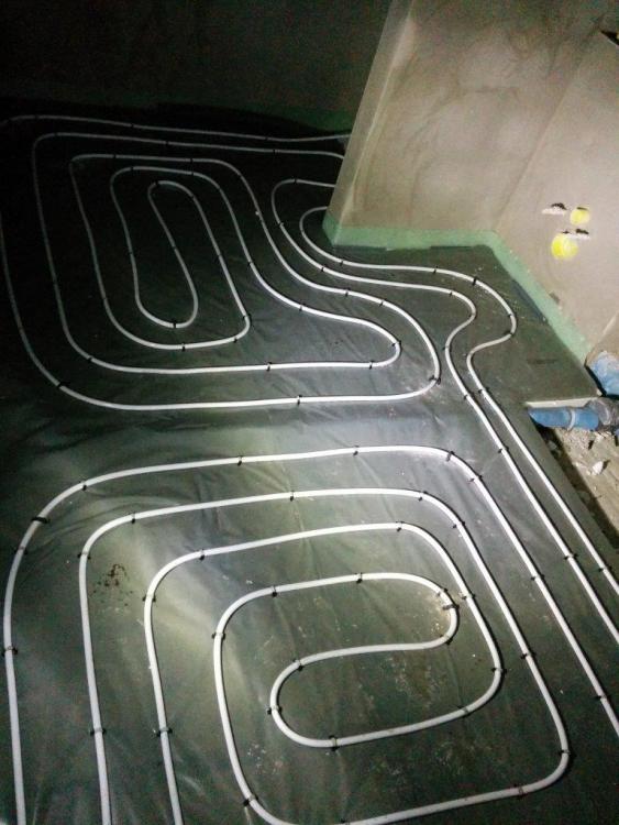

    Hallo!
    Wir haben im Badezimmer (Neubau) eine Fußbodenerwärmung mit Rücklaufthermostat. Der Raum ist ca. 11qm groß. Nun ist es so, dass zuerst eine "Schnecke" im Eingangsbereich, danach eine zweite im restlichen Raum gemacht wurde. Beide Schnecken scheinen nicht parallel, sondern in Reihe verbunden zu sein. Dadurch ergibt es sich, dass zwischen den 2 Schnecken hohe Temperaturdifferenzen entstehen. Wir haben am linken Waschtisch z.B. eine 7 Grad höhere Temperatur als am rechten. Dieser Temperaturabfall entsteht im Abstand von ca. 20cm (Gemessen mit Infrarotthermometer). Das führt dazu, dass es im Duschbereich (bodentief mit Rinne, Heizschlangen sind dort verlegt) und vor der Toilette relativ kalt ist. Wir haben innerhalb des Raums ein Temperaturgefälle von 12 Grad (37 Grad zu 25 Grad).
    Uns stören 2 Dinge:
    1. Der starke Temperaturabfall im Bereich wo die erste Schlange endet und die zweite Schlange beginnt.
    2. Die geringen Temperaturen in der hinteren Schlange.
    Im Anhang noch ein Foto vor dem Estrich. Leider habe ich den Bereich mit dem Anschluss an das Thermostat nicht fotografiert (nur bevor die Heizschlangen verlegt wurden).
    Fragen:
    - Muss man das so akzeptieren?
    - Was kann man dagegen machen?
    Die Aussage des Sanitär Menschen ist, dass das so normal und in Ordnung sei.

    Dieses Symptom spricht eher für paralleles Verlegen der "Schnecken". Vielleicht ist das Ventil es "kalten" Kreises kaput.

    Ich hatte die gleiche Vermutung/Hoffnung. Mir wurde von dem Sanitär Menschen gesagt (der Mitarbeiter hat es allerdings nicht selber eingebaut), dass die 2 Bereiche in Reihe sind. Mir fehlt auch leider ein Bild von dem entscheidenden Bereich.
    Wenn es so wäre, dass ein Ventil oder Abzweig einen geringeren Durchfluss hat und es deswegen kälter ist, dann habe ich ja noch Hoffnung. So oder so ist der ganze kram aber im Estrich...
    Bleibt die Frage: Muss man das so akzeptieren? (unabhängig davon, ob parallel oder in Reihe verbunden). Ist das eine hinnehmbare Sache bei einer Fußbodenerwärmung?

    Bin zwar kein Heizungsmensch...aber wie soll das funktionieren...2 Schnecken in Reihe...da müsste man ja dann Verbindungsstücke einbauen.
    Ausserdem, wenn das eh alles in Reihe ist, warum dann 2 Schnecken und nicht eine Grosse?? Die Schlauchlänge wird doch damit nicht kürzer.

    mein erster Gedanke: wow, was müssen Sie für Vorlauftemperaturen haben, dass Sie 37° (Oberflächen-)Temperatur messen können?
    Vorlauftemperatur zu hoch?

    Vielleicht liegt der Grund für die 2 Schnecken darin, dass mittig zwischen den beiden Schnecken eine Wasserleitung verlegt ist und man diese nicht so oft kreuzen wollte.
    Es handelt sich nicht um eine Fußbodenheizung, sondern eine Erwärmung. Ansonsten sind Heizkörper im Haus. Es existiert meines Wissens nach auch kein Mischer oder zweiter Heizkreislauf mit geringerer Temperatur. Wahrscheinlich wird die Bodentemperatur vor allem über eine geringe Durchflussmenge gesteuert/gering gehalten.

    Typische Problem bei RTL Ventil. Hohe VL, Boden wird warm, RTL Ventil merkt das, macht den Kreis dicht. Am Eingang zum Kreis liegt das "heiße" Wasser gegen Ende das deutlich kühlere Wasser.
    Die Trennung wurde wohl gemacht weil dort ein Rohr den Boden kreutzt, so dass er nicht mit jedem Rohr mehrfach über diese "Sollbruchstelle" fahren muss.

    Also ist es "normal" und es gibt keine Lösung dafür? Oder liegt hier ein Planungsfehler/Montagefehler o.ä. vor? Uns hat man diese Sache beim Verkauf der Zusatzleistung natürlich nicht erläutert. Vielleicht die Frage noch einmal anders gestellt: Hätte man die Leitungen so verlegen können/müssen, dass es nicht zu diesen starken Temperaturdifferenzen kommt?Gruß

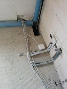

    Also mit der Wasserleitung sehe ich als Planung/Ausführungsfehler. Das Rohr scheint ja höher als die Ausgleichschicht zu sein und steht nun in die Estrichebene hinein. Elektro/Wasserleitungen müssen in einer Ausgleichsschicht verlegt werden, DARÜBEr muss noch eine durchgehende Lage Trittschall verlegt werden und darauf liegt dann der Estrich.
    Hier scheint das Rohr somit im Estrich zu liegen. Schöne Schallbrücke ;-)

    - Die Wasserleitung in der Mitte hätte tiefer verbaut werden müssen
