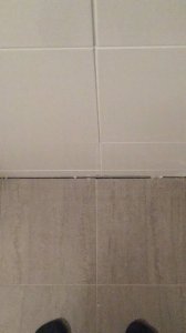

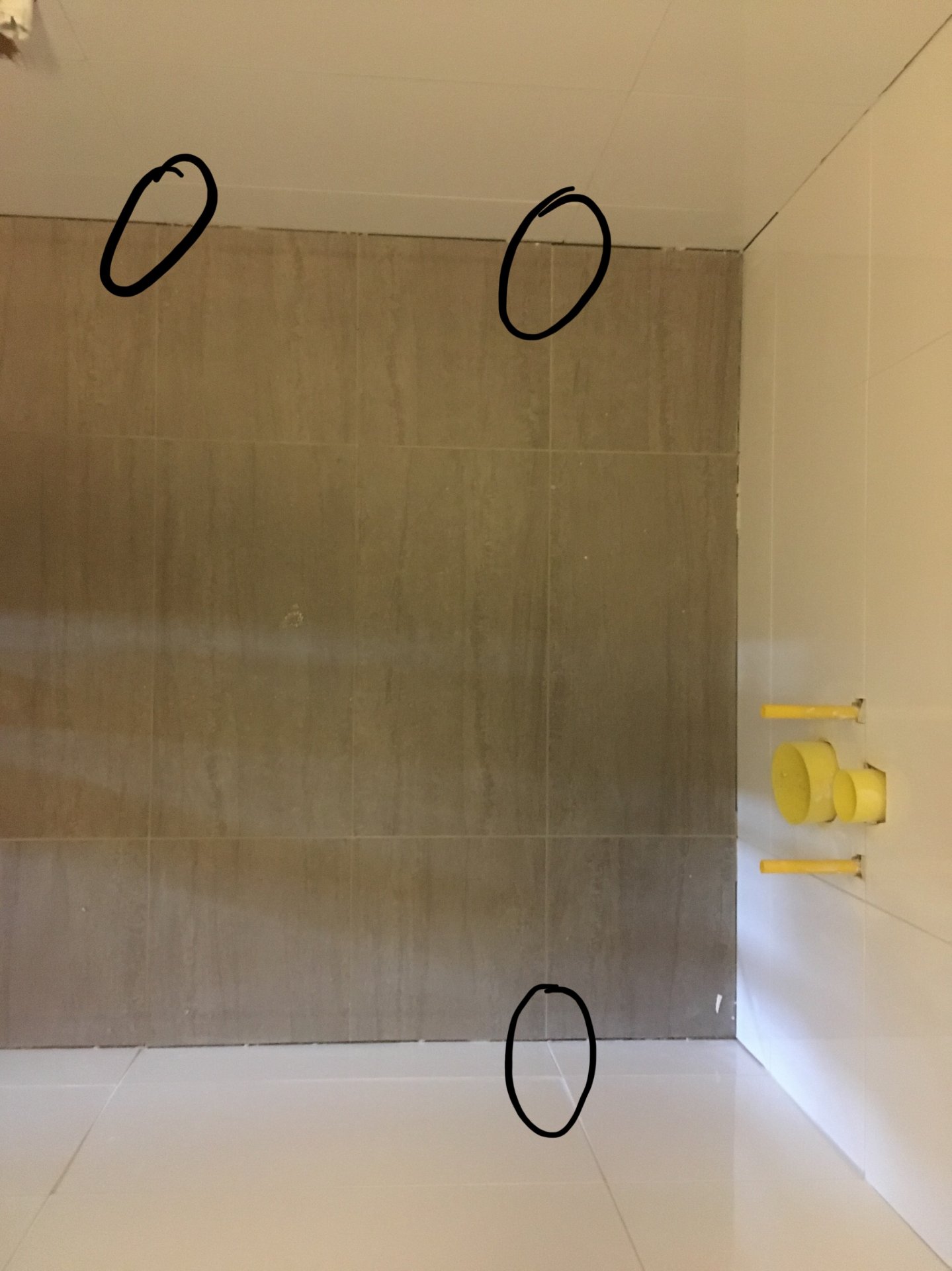

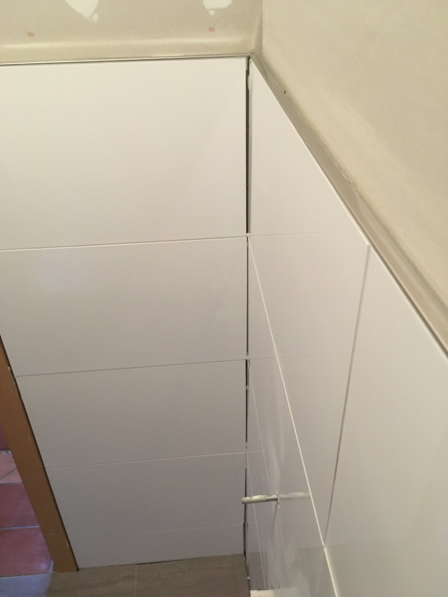

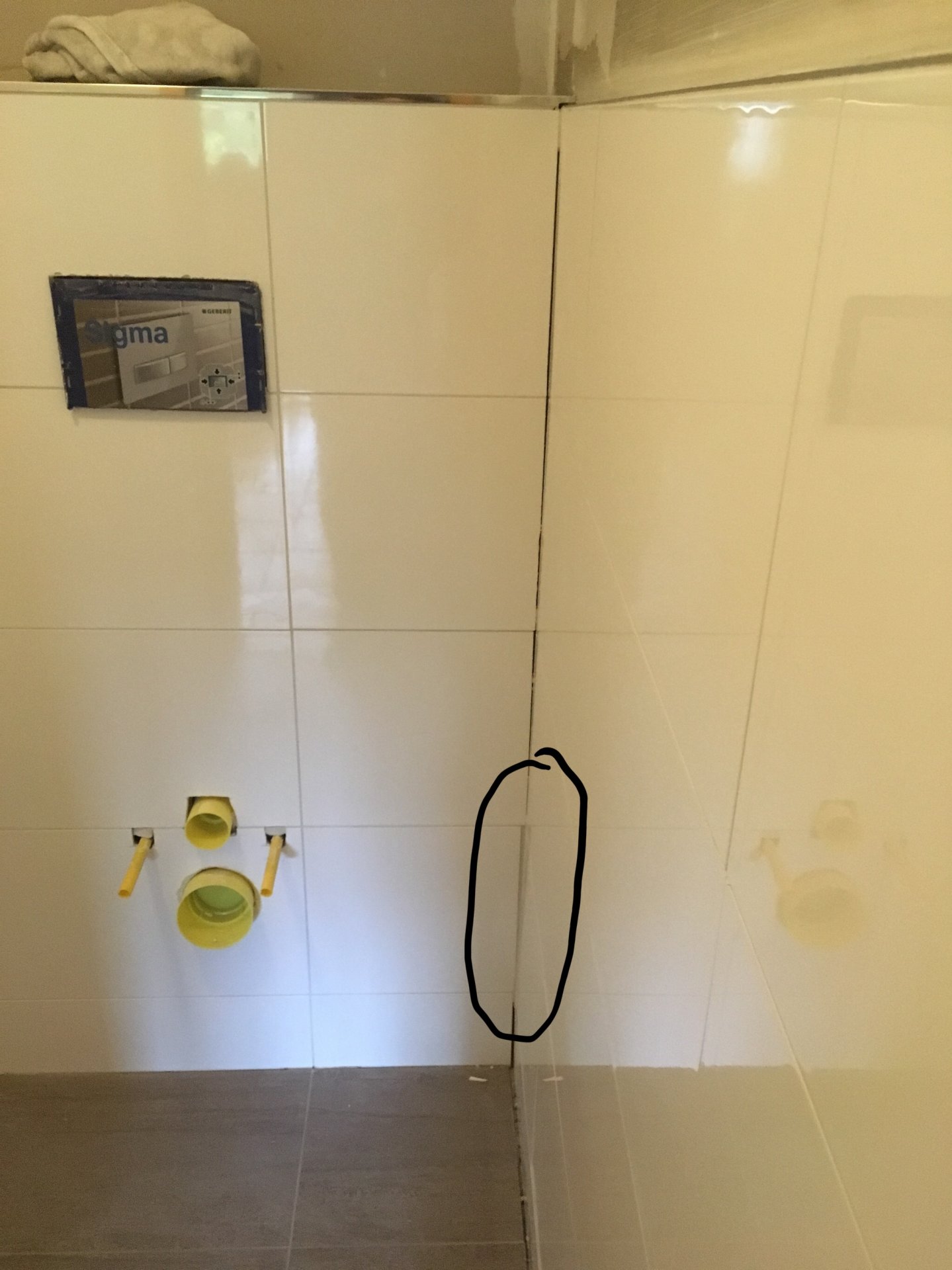

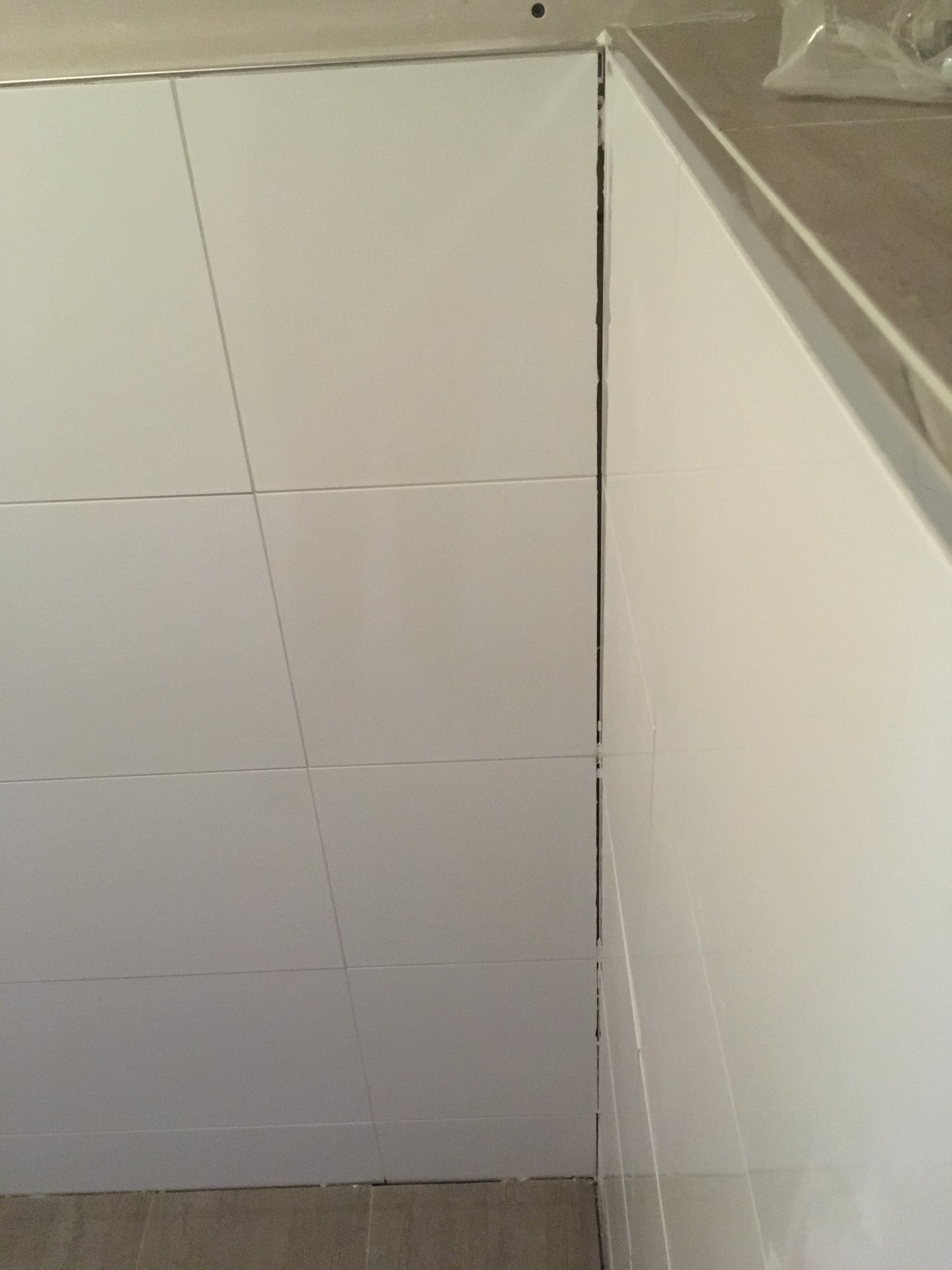

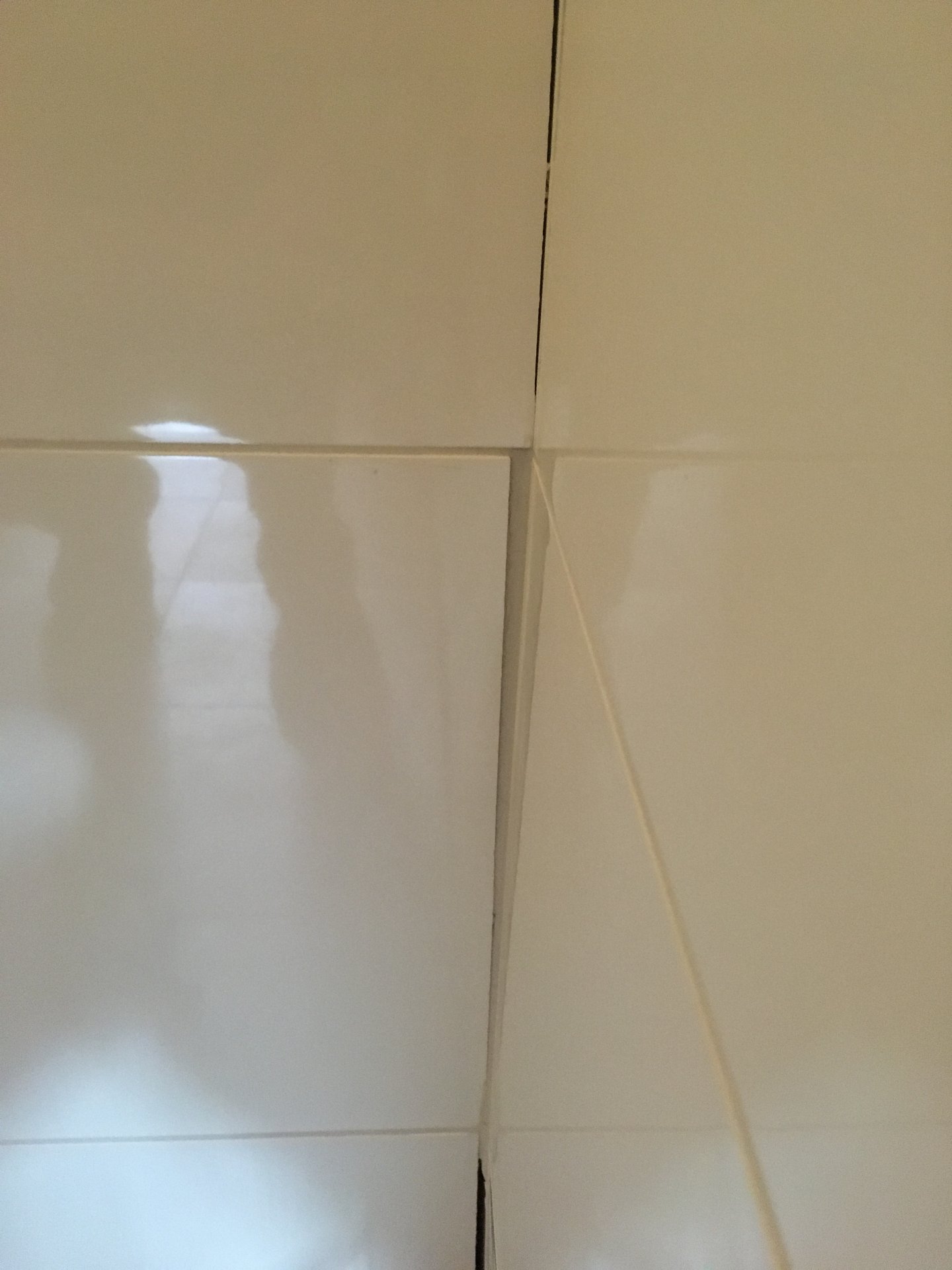

    aktuelle lassen wir die Gästetoilette im Erdgeschoss von einem Handwerker renovieren. Da der neue Spülkasten nicht an die alte Stelle passte, wurde dieser an die andere Wand versetzt und davor eine neue halbhohe Leichtbauwand gezogen (Metallprofile, Spanplatten, darüber Gipskarton).
    Zuerst wurden anschließend die Wandfliesen verlegt, am Schluss die Bodenfliesen. Leider stimmt auf einer Seite das Fugenbild überhaupt nicht und die Fugen zwischen Boden- und Wandfliese sind um 10-15 Millimeter versetzt, was nach dem selbsterstellten Fliesenplan nicht sein kann. Habe einen Verdacht gehabt, nachgemessen, verdacht bestätigt: die neue Wand wurde schief gesetzt. Länge beträgt etwa 120cm. Abstand auf der linken Seite zur Hinterwand: 26cm. Rechte Seite: 24,5cm. Muss der Kerl also bei der Montage der Metallprofile geschlampt haben, wie auch immer sowas vorkommen kann, und sich dann beim Verlegen der Bodenfliesen an der schiefen Wand orientiert haben, wodurch die Bodenfugen zwar parallel zur Zwischenwand, aber nicht zum eigentlich Raum sind.
    Zudem sind die Fugen an den Stoßkanten der Wandfliesen teilweise echt murks. An einer Stelle ist ein Versatz von 6mm zu darüber liegenden Fliesenfuge drin. Alles in allem sieht das Klo schon arg..sch*** aus, wenn ich ehrlich bin. Vor allem die Bodenfliesen.
    Ich habe leider keine Erfahrung mit Handwerkern - mein Vater hatte damals immer alles selbst gemacht. Daher weiß ich auch nicht, inwiefern die Toleranzen im Trockenbau sind, was die Parallelität von Wänden angeht, sodass man ein begründeten Anspruch auf Nachbesserung hat. Haben wir den? Müsste dann alles raus und die Wand neu und parallel gesetzt werden? Wer kommt dann für die neuen Fliesen auf?
    Hoffe man erkennt genug auf den Bildern.
    Viele Grüße und lieben Dank!

    1. Hätte der Fliesenleger die Fugen anders eingeteilt, dann würde das passen. Im einfachsten Fall, da hätte er die Wandfliesen an der „winkligen“ Wand auf der anderen Raumseite ausgerichtet, dann hätte das alles gepasst, nur hinten an der „schrägen“ Vorsatzschale wäre ein leichter Schrägschnitt der hintersten Fliesenreihe geblieben, was aber oft nur wenig auffällt.
    2. Der Trockenbauer muss seine Vorsatzschale am Unterputz-Spülkasten ausrichten. Die Platten die er anschraubt müssen genau auf dem Kasten „aufliegen“, sinst biegt sich das durch sobald man sich auf die Toilette setzt und die Fluesen brechen durch. Da gibt es jetzt zwei Möglichkeiten, entweder hat er sich am Kasten orientiert, dann ist das erstmal OK, oder der akasten war „gerade“ und er hat eine „schräge“ Wand davor gesetzt, dann luegen die Platten nicht sauber auf d3m Kasten aus und es ist eh Vollpfusch der wohl nicht gutgeht (Fliesenbruch).
    3. Wenn schon der Kasten schräg war, dann hätte der Trockenbauer doch noch hescheid sagen sollen bevor er das schräg zumacht, das wäre aber nur eine „Teilschuld“, die andere Teilschuld träfe da den Installateur.
    4. Wie es beim Fluesenleger aussieht ist nicht ganz klar, ihr schreibt was von „Fliesenplan“, wenn er den hatte hätte er jedenfalls nicht „ohne Vorwarnung“ davon abweichen dürfen.
    5. Das ist ne ganz tolle Situation, ein Raum, bis zu drei Teilschuldige, wohl „nur“ ein optischer Mangel, etc... Das ist ehrlich gesagt ne schöne Scheiße, weil rechtlich doch einigermaßen komplex bei gleichzeitig potentiell geringem Kompensationsanspruch. Oder anders, wenn das nicht irgendeiner von denen freiwillig bezahlt, dann müsst ihr ein riesen Fass aufmachen und das im Endeffkt wegen „unschöner Fugeneinteilung“...

    Man mißt die Winkeltoleranz ein bisschen anders und wenn man sie nach DIN 18201 misst, dann sind nach DIN 18202 bei 1,2m Wandlänge 8mm Toleranz das Maximum das ihr noch hinnehmen müsst.
