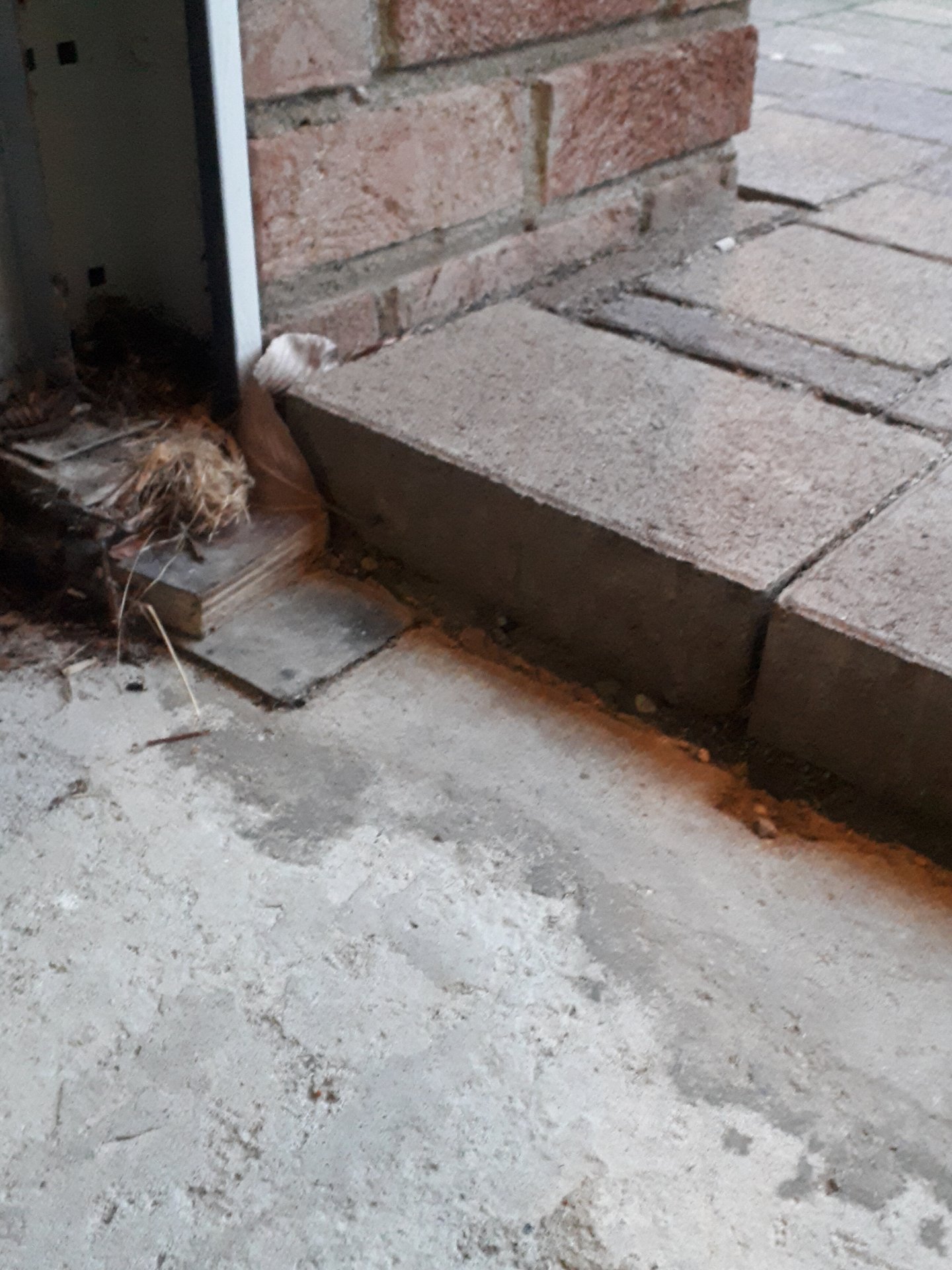

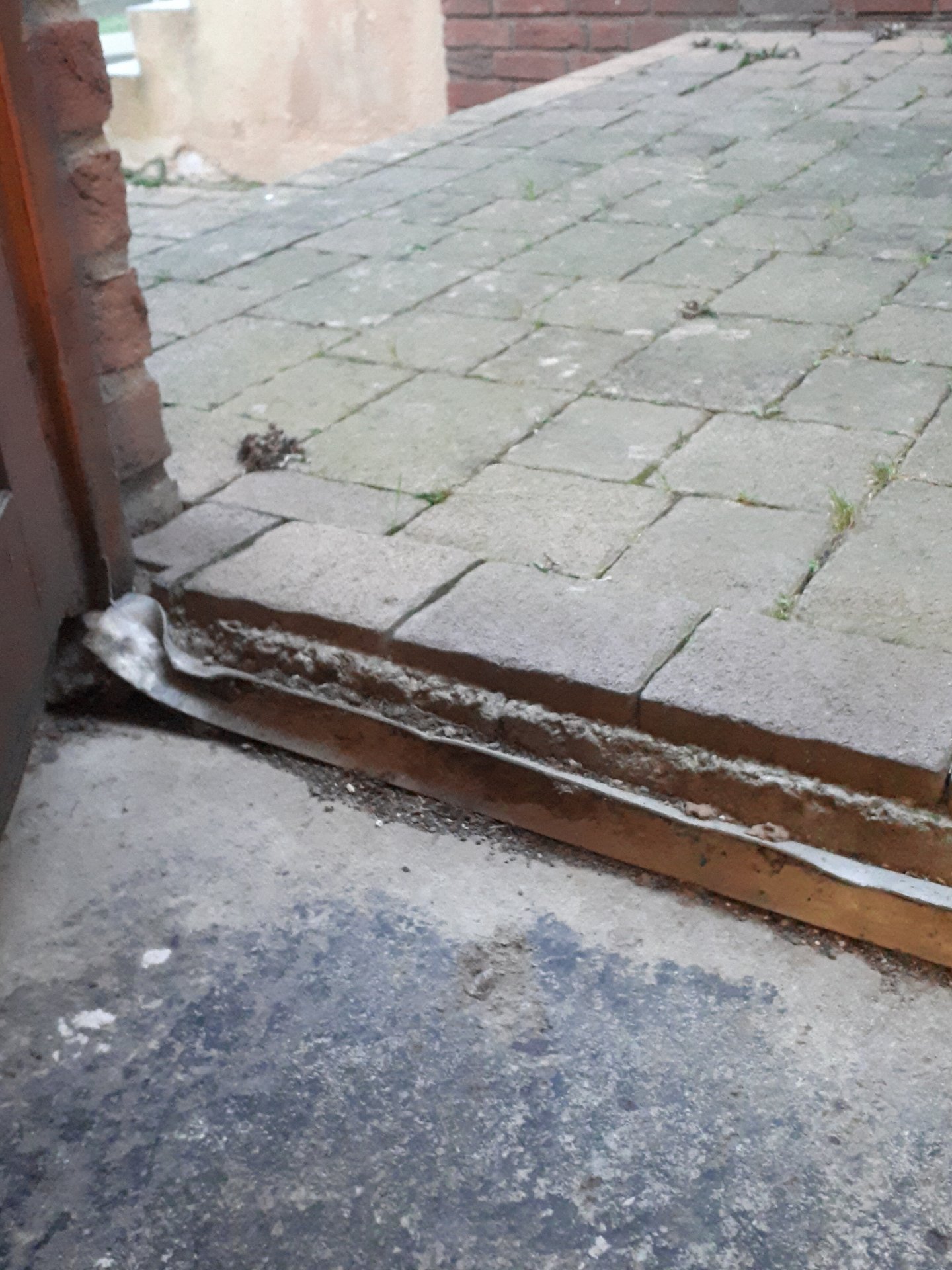

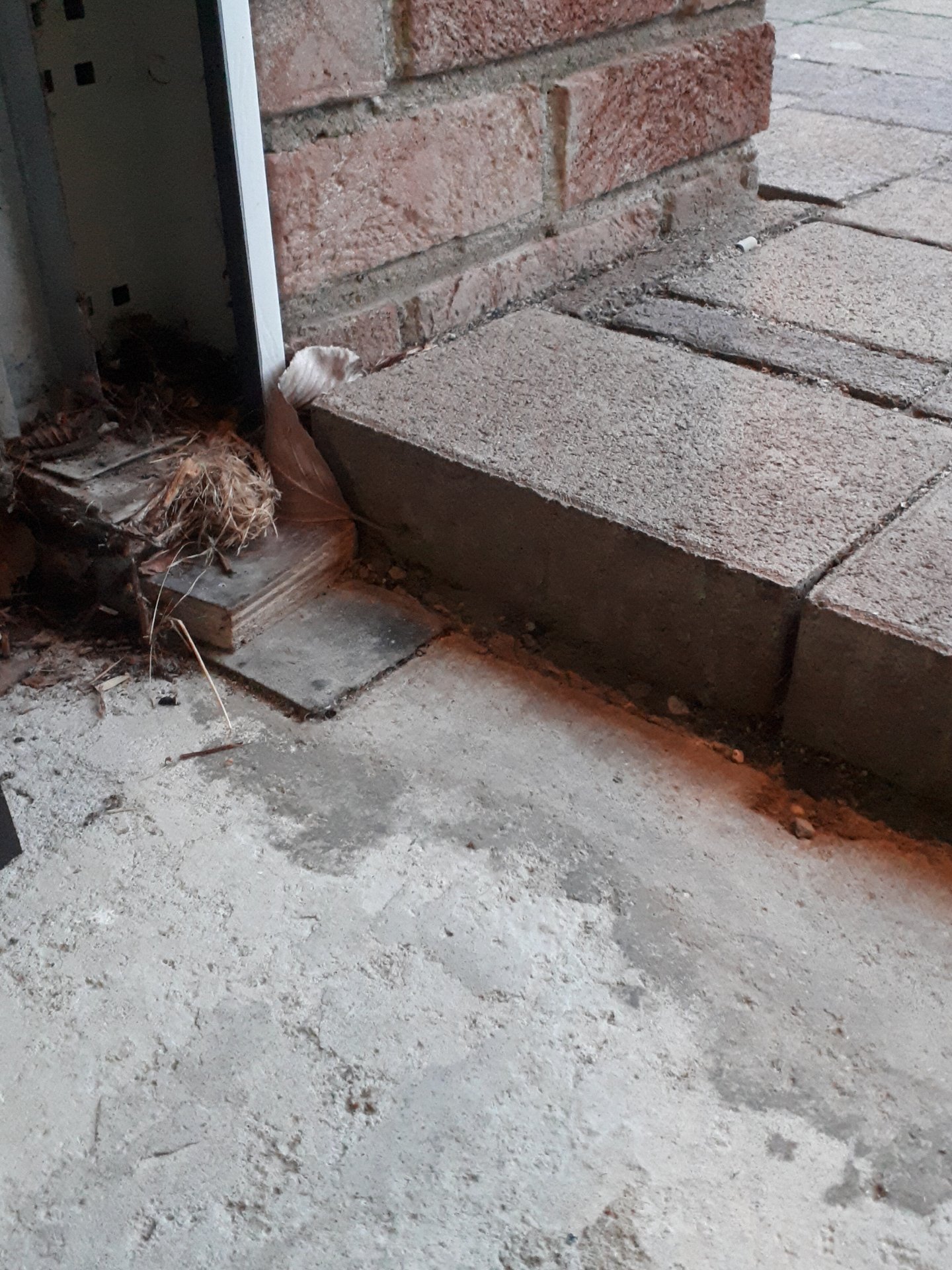

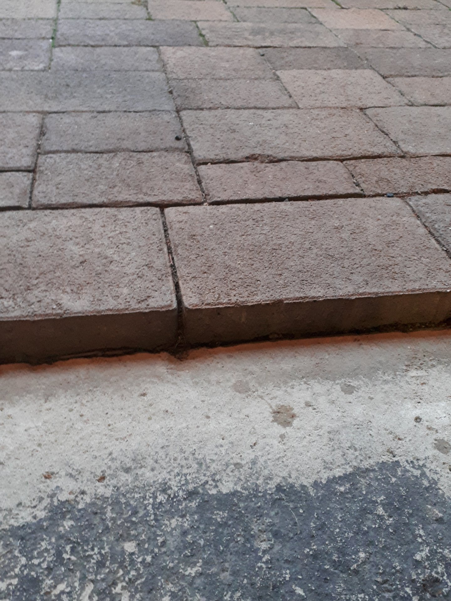

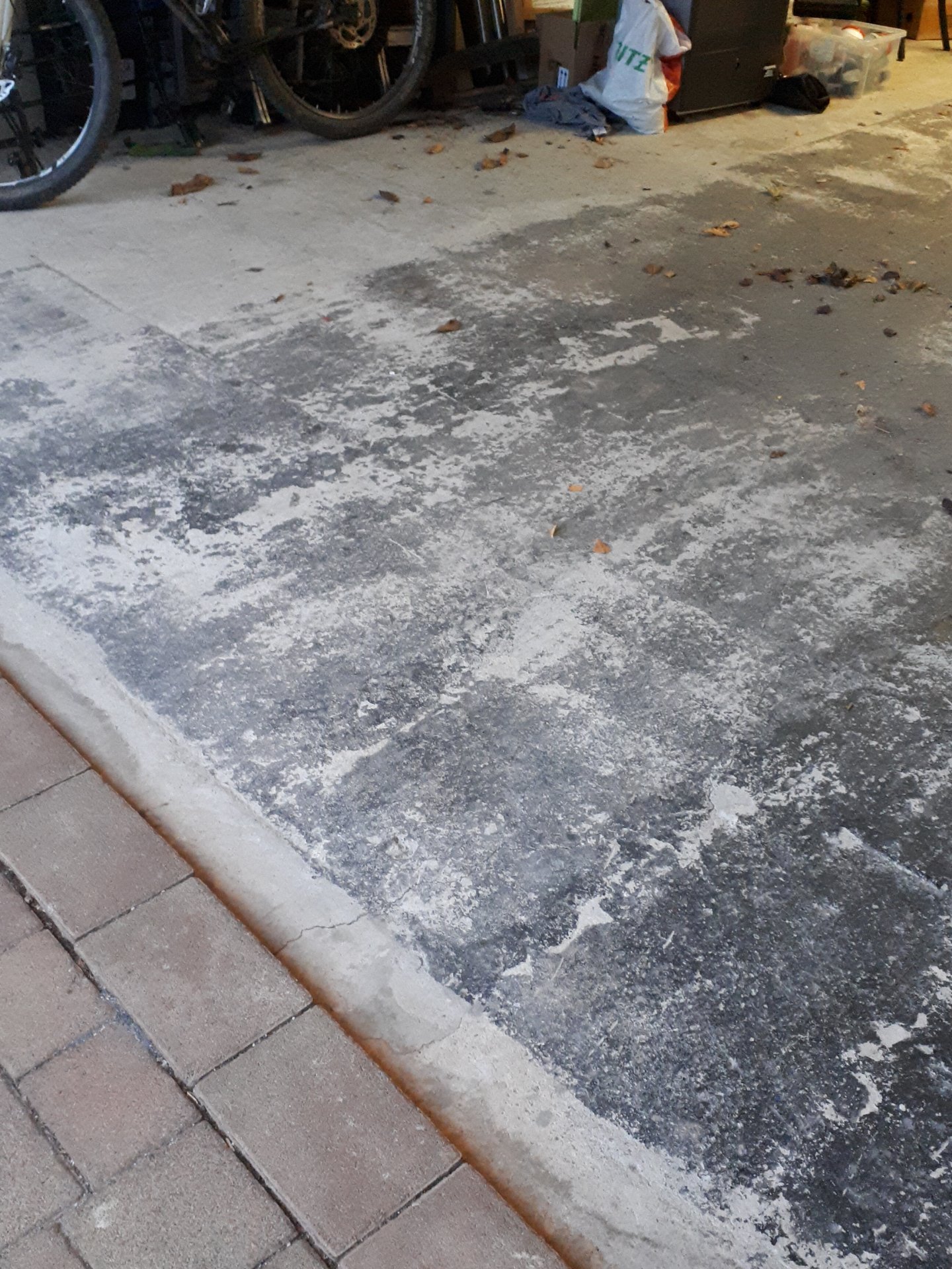

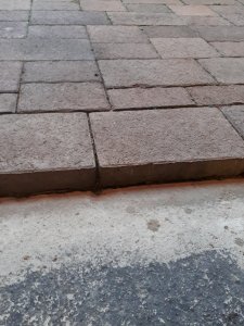

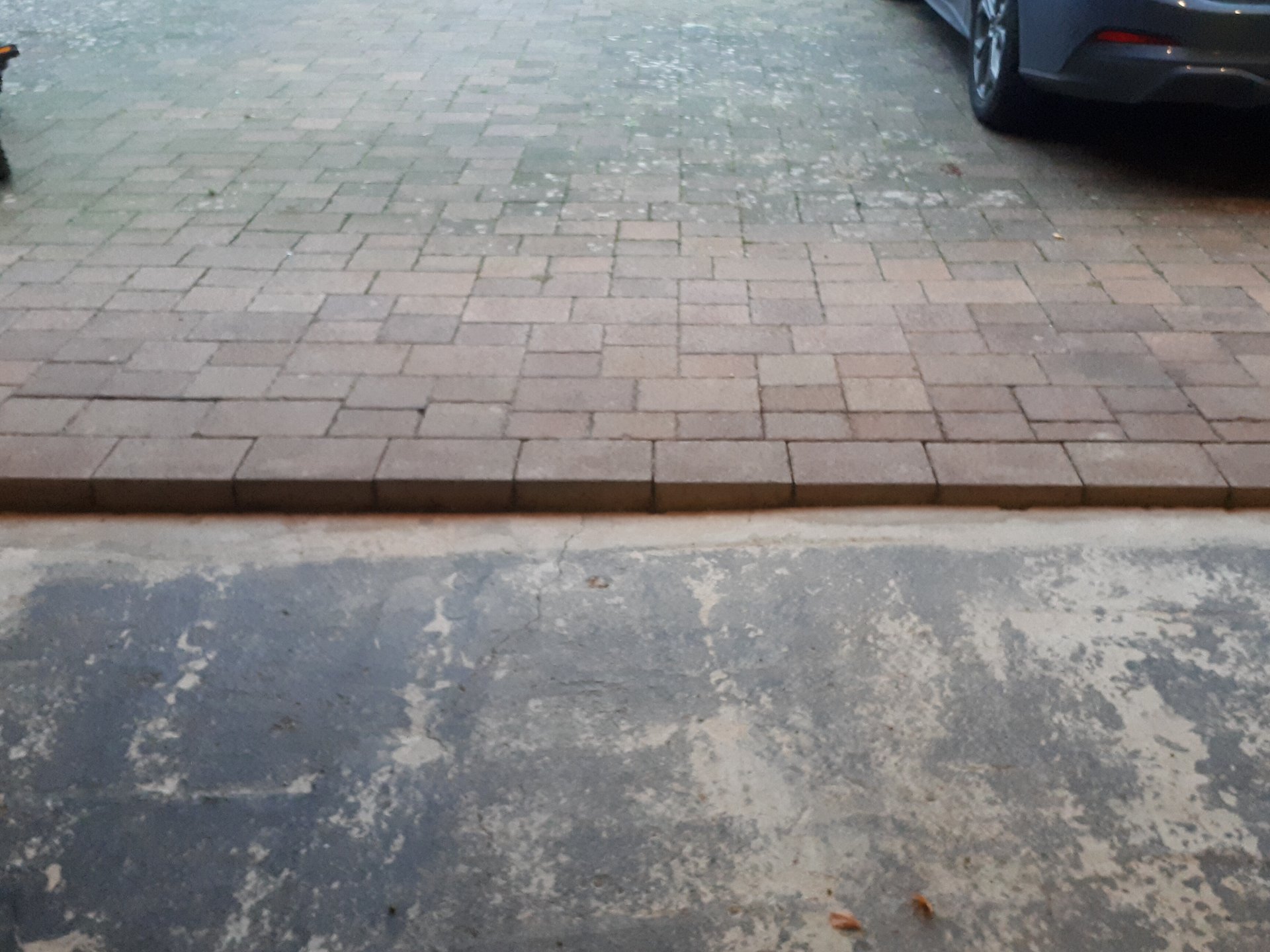

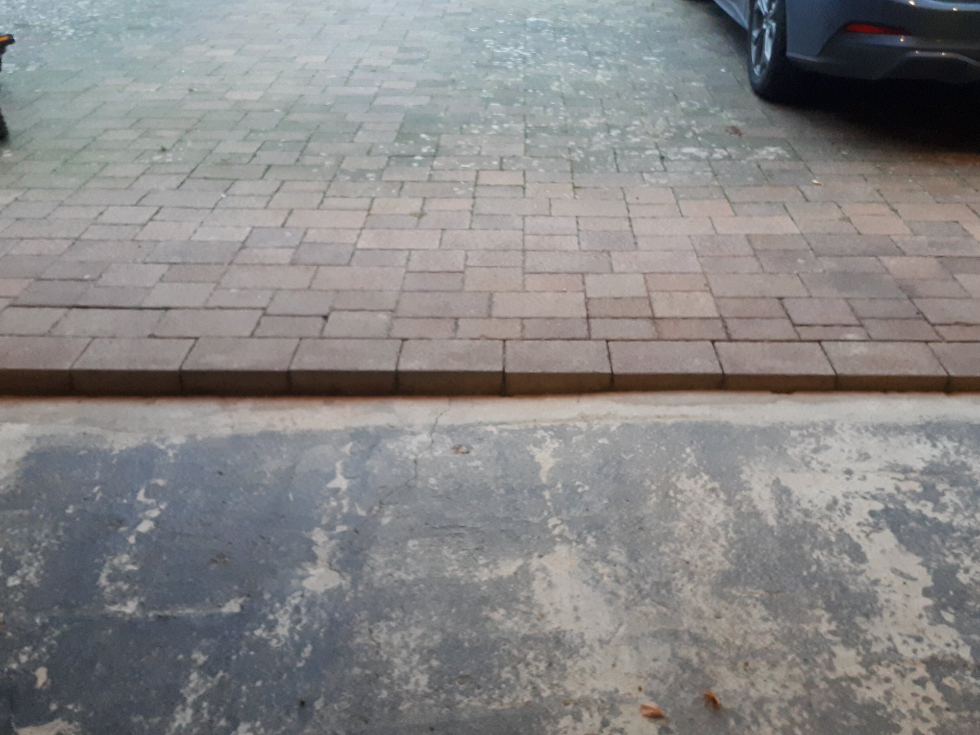

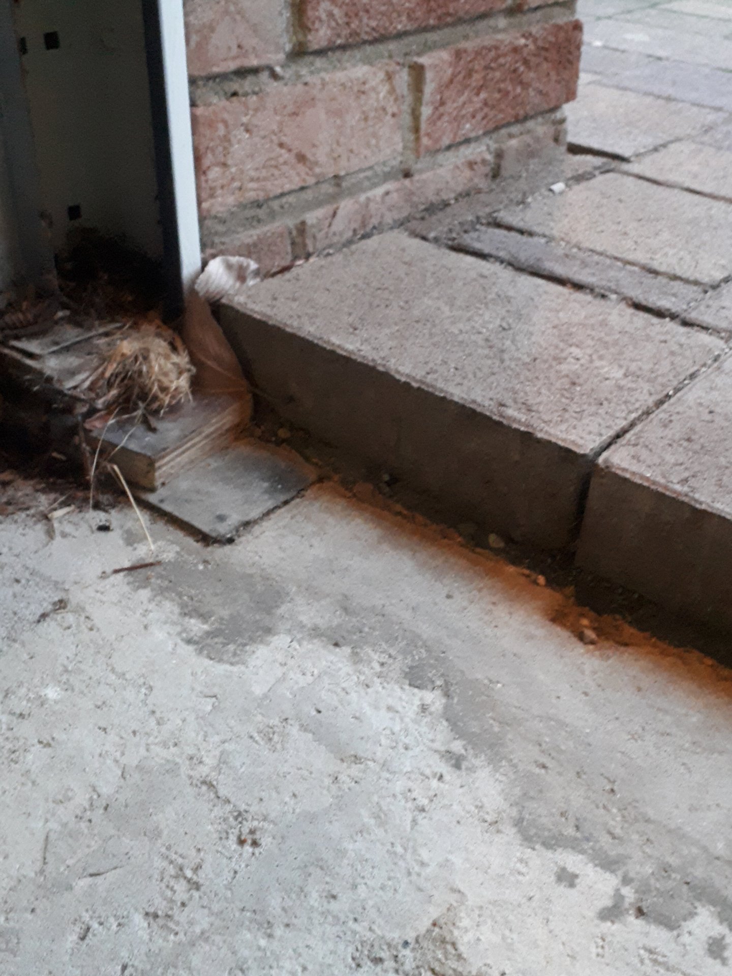

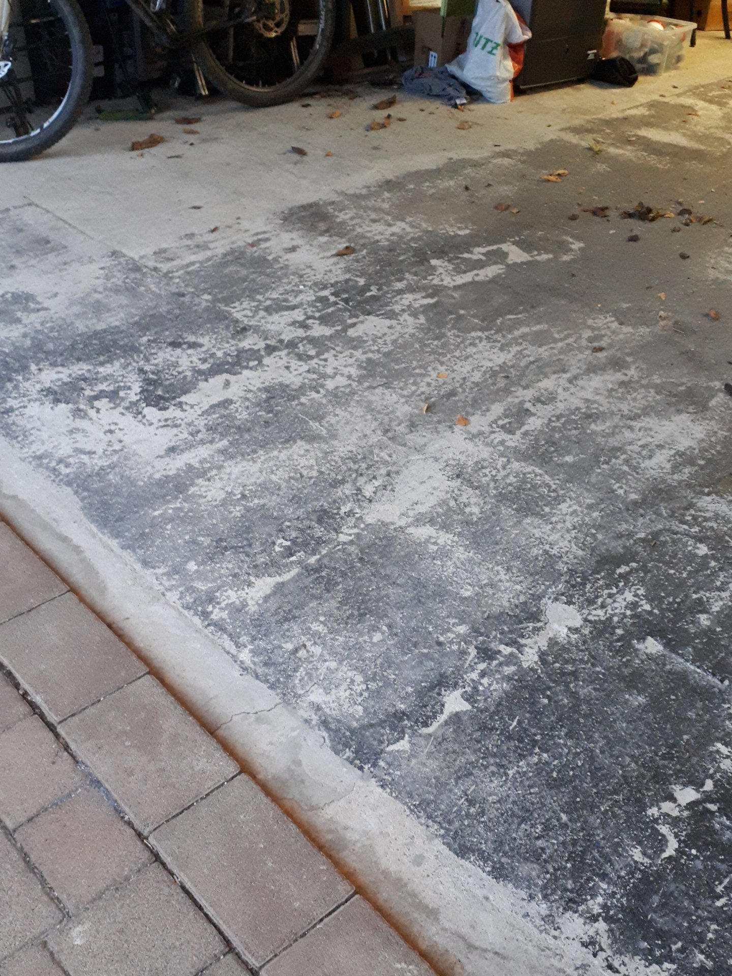

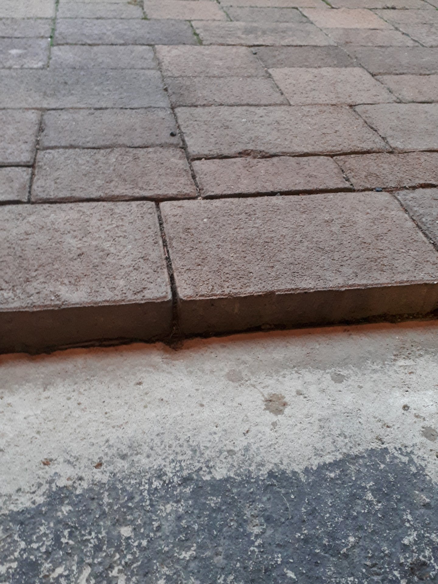

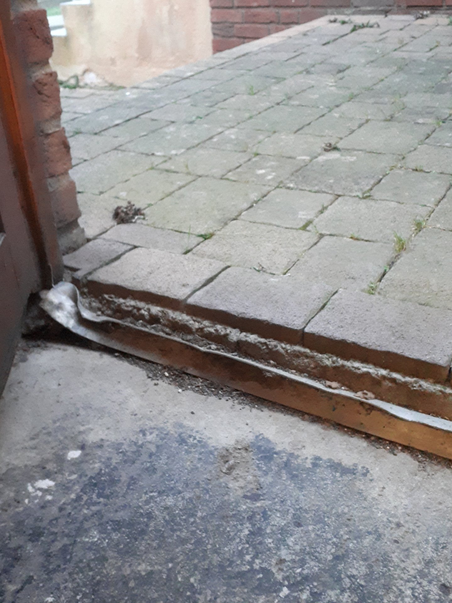

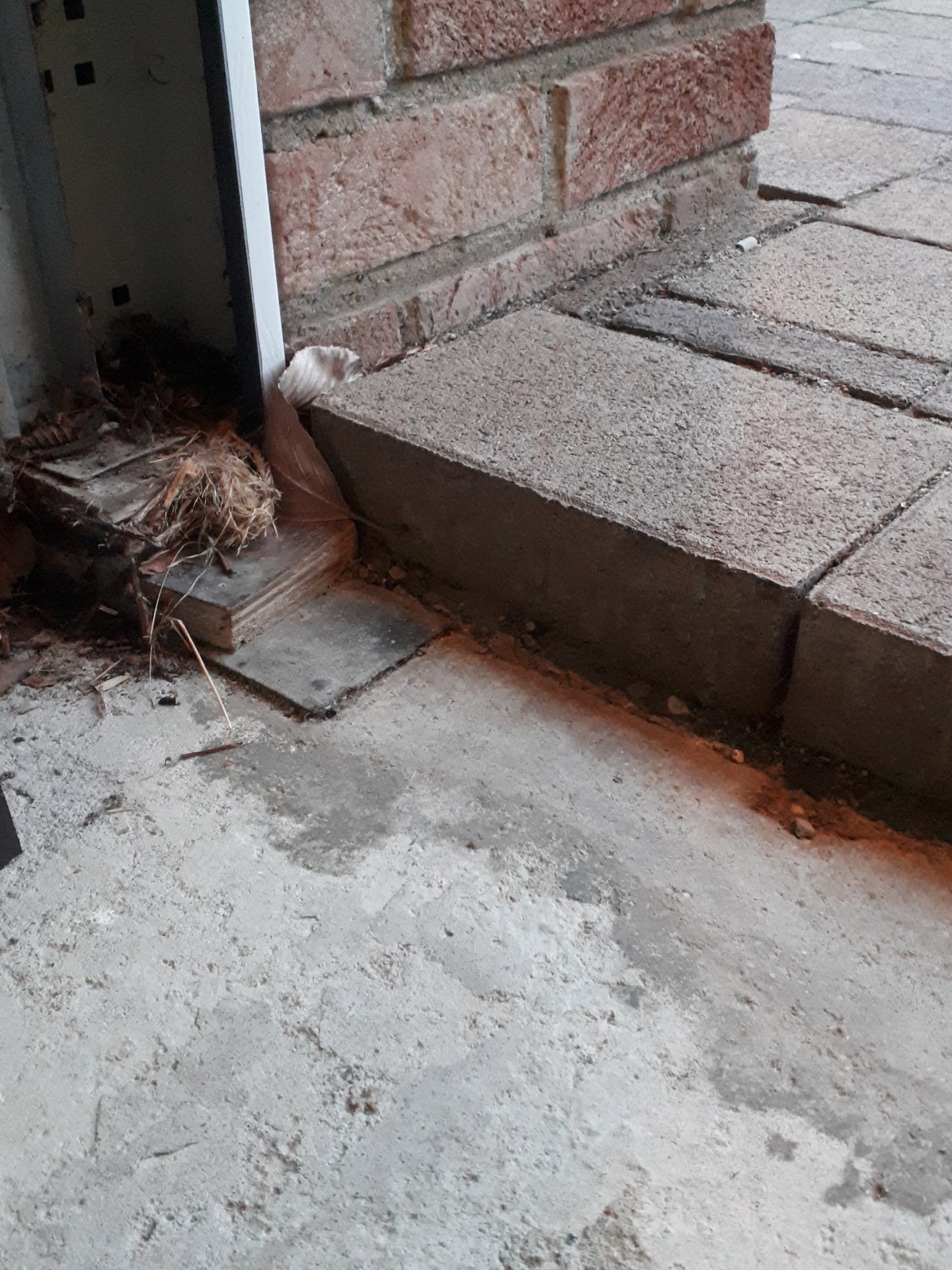

    Neues Jahr, neue Arbeiten - weshalb ich mich an euch wende. Unsere Doppelgarage, BJ 1998/99, hat eine sehr unebene, zu den Seiten abfallenden Betonboden, der mittlerweile neben Gebrauchsspuren auch stark sandet. Es wurde vom Vorbesitzer nie ein Bodenbelag verlegt, weshalb der Boden zwischen 3cm und 8 cm vom Niveau der außenliegenden Böden abweicht. Deshalb ist u.a. die Führungen des Tores nicht im Boden verankert.
    Ein Monteur sagte uns, dass durch die fehlende Verankerung die Führungen soviel Spiel hätten, dass sowohl der Motor als auch die ganze Mechanik überdurchschnittlich belastet wird und es dadurch zu Fehlfunktionen bis hin zu Funktionsausfall kommt.
    Jetzt bin ich mir jedoch unsicher, welche Maßnahmen erfolgsversprechend sind, damit ich entsprechende Handwerker und Experten ansprechen kann, weshalb ich mich an euch wende.
    Ziel wäre ein vergleichsweise pflegeleichter, belastbarer und wasserfester Boden. Eine bestimmte Art, bspw. Fliesen brauchen wir nicht. Jedoch denke ich, dass für Fliesen ein Estrich verlegt werden müsste, dafür aber zu wenig Höhe vorhanden ist.
    Alternativ dachte ich eine glatte (flügelgeglättet?) Betonfläche die versiegelt wird.
    Ausgleichsmassen kenne ich nur vom Innenraum... wäre dies hier möglicherweise auch eine Alternative.
    Die Nutzung der Garage wäre typisch. Abstellen von KFZ und Anhänger (handelsüblich, bis 3,5t), Lagerraum, Fahrrad-Schrauberheim und ggf. wenig Holzwerken (Bohren, Sägen, Schleifen, Hobeln). Die Garage ist freistehend, ungedämmt und ungeheizt.
    Zur Verdeutlichung habe ich euch ein paar Bilder beigefügt. 5 mal an der Torseite und einmal am Nebeneingang.
    Vielen Dank für Eure Mühen

    Im würde im ersten Step mal einen Estrichleger fragen, ob er da einen Estrich auf Trennschicht (dann mit Bitumenabdichtung als Trennlage) für möglich hält. Das ist aber wegen der Unebenheiten nicht ganz ohne... Gerne mit leichtem Gefälle zum Tor hin... Darauf dann Fliesen oder Kunstharz.
    Dazu braucht es dann aber ggf. erst einmal Ausgleichsmaßnahmen.
    Ne komplett neue Bodenplatte ist regelmäßig sehr aufwändig und das Ergebnis bei "flügelgeglätteten" Kleinflächen oft eher enttäuschend (uneben)...

    Vielen Dank für deine Rückmeldung.
    Eine komplette Sanierung der Bodenplatte, nur damit es "gerade" wird, als zu umfangreich. Ich werde in der für mich noch freien Woche mal bei einem Estrichleger anzufragen, ob dieser im Rahmen eines Vororttermins ggf. ein Angebot mir erstellen kann.
