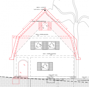

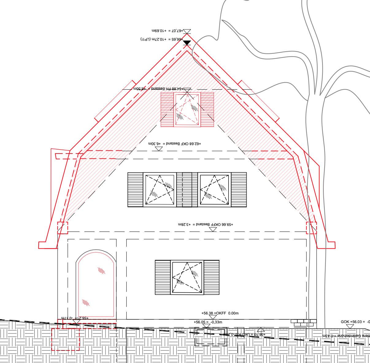

    Eine Skizze habe ich angefügt. Das EG und OG sowie der Spitzboden des alten Bestandes befinden sich in der beheizten Hülle. Das Dach wurde mal nachträglich gedämmt (ca. 2008). Der Spitzboden war allerdings kein Aufenthaltsraum.

    Das auf dem Plan da ist grenzwertig. Man müsste jetzt in die LBO des Bundeslandes reingucken, das kann evtl. sogar weder Vollgeschoß noch Aufenthaltsraum sein, kann jedenfalls verdammt knapp werden (vgl. zB. §2 (6) und § 35 (1), LBO BW). In dem Fall dürfte da aber auch kein Kind wohnen, auch nicht, wenn es Nummer 3 ist. Dass Kinder solche "Höhlen" oft ganz toll finden ändert an der Ansicht der Ministerialbürokratie übrigens nichts.
    Was soll da "Bestand" sein, wenn man da das komplette Dach runterreisst, aufmauert und dann ein neues Dach draufsetzt?

    LBO hab ich schon gecheckt. Ein Aufenthaltsraum wäre es offiziell nicht, da die Raumhöhe von 2.30 nicht über den erforderlichen Anteil der Grundfläche. erreicht wird
    Das Bauamt kann aber einen solchen als diesen deklarieren, wenn es z.B. sehr wohnliche Qualitäten aufweist. Das wird es tun, da es eine große Galerie zum 1. Obergeschoss geben wird und große Fenster in der Dachfläche etc.
    Unser Architekt hat bereits gesagt, dass das Bauamt diesen nicht als Wohnraum ansehen wird, da eben die offiziellen Anforderungen an einen Aufenthaltsraum nicht gegeben sind. Auch das erforderliche Rettungsfenster ist ein Thema. Sobald wir aber: Schlafzimmer oder Gästezimmer in den Plan schreiben würden, muss das Amt ihn anrechnen und wir alle Anforderungen inkl Brandschutz auch erfüllen.
    Zusammengefasst: der Ausbau wäre im Maß der baulichen Nutzung genehmigungsfähig, solange wir dort "Dachboden" oder noch Hobbyraum reinschreiben würde.
