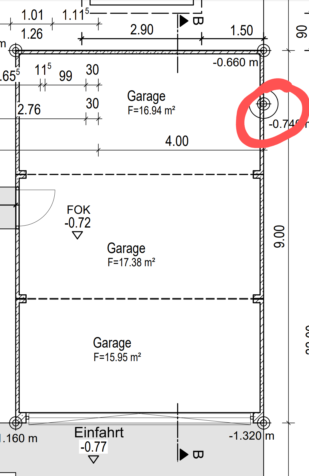

    Ich habe ein Problem, vielleicht kann jemand eine Meinung dazu abgeben.
    Ich habe den Plan, eine grenzgarage zu errichten (Bayern).
    Es könnte sein, dass bei den Erdarbeiten der Grenzstein des Nachbarn verschoben wird (rot markiert).
    Meine Frage wäre, wie ich sicherstellen kann, dass der Grenzstein dort bleibt, wo er ist.
    Danke sehr.

    Drei Pflöcke herum schlagen und Absperrband spannen. Die Feinarbeiten mit dem Spaten ausführen.
    Verschieben ist ganz schlecht. Dann lieber ganz entfernen, falls die Sicherung zu aufwändig erscheint. Aber bitte mit dem betroffenen Nachbarn absprechen, ob er Wert auf den Stein legt. Die Wiederherstellung ist nämlich nicht ganz billig.

    Ja ich hwb auch vor rundum absperrband zu spannen und dann per Hand weiter machen.

    Wie meine Vorredner schon korrekt geschrieben haben, das Ding darf "nicht" angetastet werden, und eine richtig gute Sicherung gibt es nicht. Nach der fertigstellung der Garage gibt es eine Bauabnahme mit vermessung, hier am besten den Nachbarn mit viel Bier einladen, so hat er am Ende ein gutes Gefühl.
    Und falls doch ein paar mm verrutscht ist, wird durch den Vermesser (mit Handgeld) das ganze passend gerückt. Ggf. muss man dann halt noch einmal nacharbeiten, wenn der Nachbar mit im Boot ist, sollte allerdings gut klappen.

    Schnurgerüst schlagen, Grenze übertragen. Grenzsteine entfernen Garage herstellen und fertig!
    Keiner Braucht diese Steine mehr…
    Wenn nach 30-50 Jahren die Häuser abgerissen werden kann man durch Vermesser die Grenzen neu vermessen lassen…!

    Auf was wird die Garage gegründet?
    Streifenfundamente? Es ist unvermeidbar das dieser Stein bei der Gründung komplett wegkommt.
    Im schlimmsten Fall würde ich den Vermesser bestellen der danach eine Marke setzt. Kostenpunkt 200 Euro…

    Schöne Geschichte. Passt aber weder zu Bayern noch in unsere Zeit.
    Au weia.
    Art. 13 VermKatG nicht vergessen:
    Wer Arbeiten beabsichtigt oder durchführt, die den festen Stand oder die Erkennbarkeit von Vermessungszeichen gefährden, hat die Sicherung oder Versetzung der Vermessungszeichen bei der unteren Vermessungsbehörde zu beantragen
    ansonsten
    Art. 15
    (1) Soweit die Tat nicht nach anderen Vorschriften mit Strafe bedroht ist, kann
    ... mit Geldbuße belegt werden, wer unbefugt Vermessungszeichen, Beobachtungszeichen oder Beobachtungsgerüste beschädigt oder entfernt.
    Hihi.
    Das ist eine gewagte These. Gibt's dafür Belege.

    Ich möchte mal sehen wie die Gründung erfolgt ohne den stein zu berühren.
    Am besten um den Grenzstein allseitig 50 cm frei lassen :)))

    Du darfst den Stein ja entfernen, wenn Du vorher die Behörde informiert hast.

    Ich habe 75cm um den Grenzstein herum erstmal so gelassen und wirds später mit ne spaten machen.
    Mit den Nachbarn ist das ein Problem. Ein Nachbar ist ok, er sagte, alles gut, wir notieren die Position und dann ist alles gut. Der andere Nachbar ist ein schwieriger Mensch er war nicht gesprächsbereit und für ihn ist der Stein eine Frage von Leben und Tod.
    Übrigens hier wird Streifenfundament eingerichtet.
