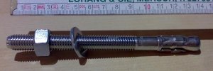

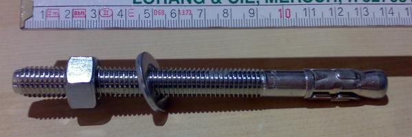

    Ich war jetzt im Baumarkt und habe mir einen "Bolzenanker" mit einem Durchmesser von 12mm und einer Länge von 140mm besorgt.
    Jetzt stellt sich nur noch die Frage mit was ich einen Haken daran Befestige? Die im Baumarkt hatten nichts da was auf dieses 12mm Gewinde passt.

    Ich habe mir jetzt so einen Haken besorgt und das Loch gebohrt, muß der Schwerlastanker leicht ins Locht gehen? Oder muss ich den mit
    einem dickem Hammer einschlagen?
    Im Moment ist das Loch so eng dass er vorne nach 5 mm stecken bleibt, habe mit einem 12mm Bohrer gebohrt. Soll ich das Loch noch etwas breiter machen?

    Eben habe ich versucht den Dübel ins Loch zu schlagen, dabei bliebt er nach etwa 2cm Stecken. zum Glück konnte ich den wieder entfernen.
    Den Staub habe ich aus dem Loch entfernt. Sollte ich jetzt versuchen das Loch etwa breiter zu machen?

    Bin ein kleines Stück weiter, der Dübel ist drin, am Anfang ist das Loch eng und Hinten etwas weiter und deshalb lässt der sich jetzt nicht anziehen.

    Das Ding hängt jetzt und ich habe mich mit meiner Mutter zusammen daran gehängt (Insgesamt 145kg). Der haken hat gehalten.
    Von da an wo der Beton anfängt, steht der Haken noch 93mm raus. Reicht das so? Oder kommt mir der Haken bald entgegen?
    Dabei muss ich sagen dass der Beton sehr hart und Hochwertig aussah, der war kein bisschen spröde, keine Risse und keine Löcher.

    Wieso schaut der 93mm raus? Die notwendige Bohrtiefe findet man auch in den technischen Unterlagen. Ich habe mir jetzt Deinen Anker nicht so genau angeschaut, aber grob wäre ich mal von einer Bohrtiefe von 90mm ausgegangen, d.h. mehr als 50mm sollten da nicht rausstehen, zumindest wenn er richtig montiert ist.

    Hinten ist das Bohrloch zu Breit, deshalb lässt er sich erst anziehen wenn ich ihn nach vorne Ziehe.

    Die Mutter oder der Hängesessel. Warum ein Loch in Beton hinten breiter wird, ich weiß es nicht. Den Dübel nach Herstellerangaben einschlagen, Mutter anziehen und fest. Normalerweise steht da nicht mehr als 15-20 mm raus.
