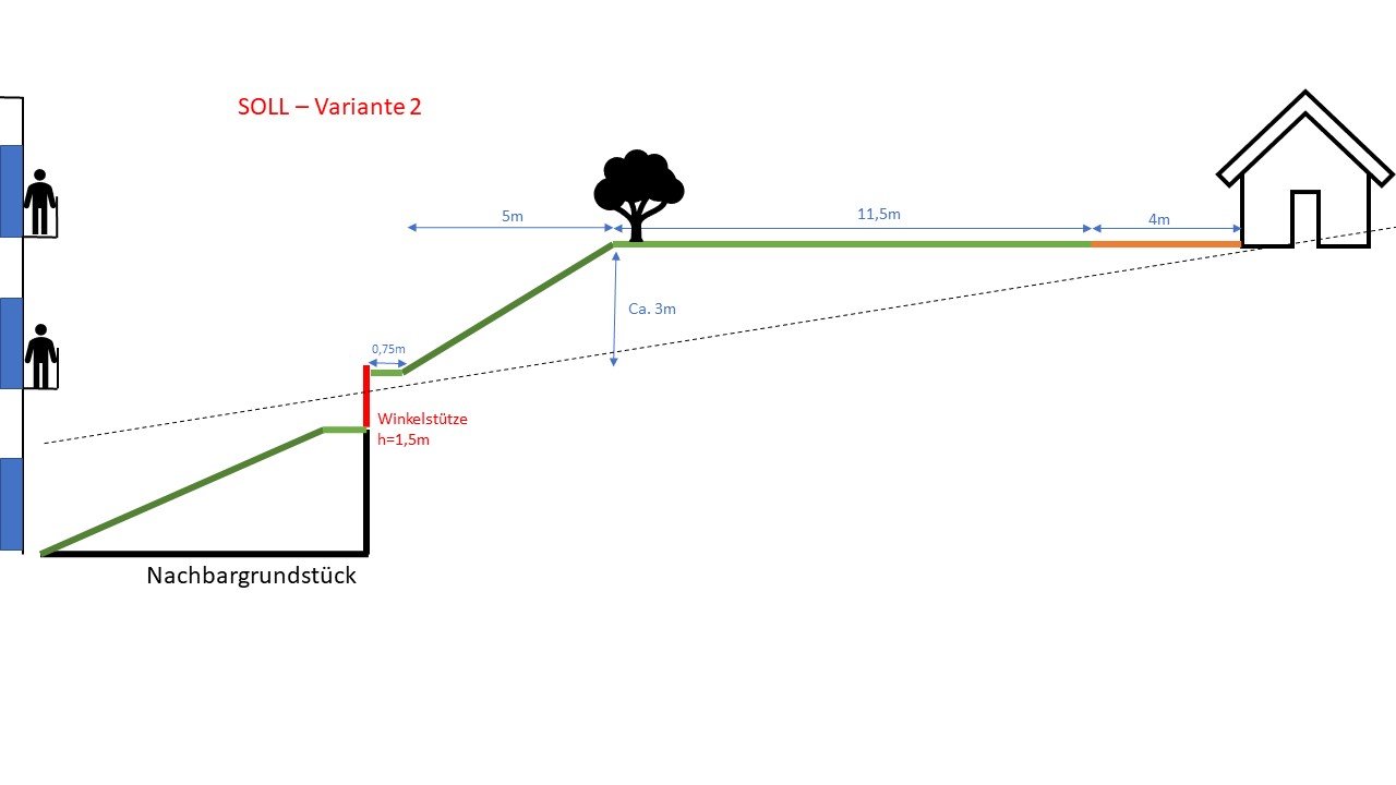

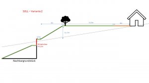

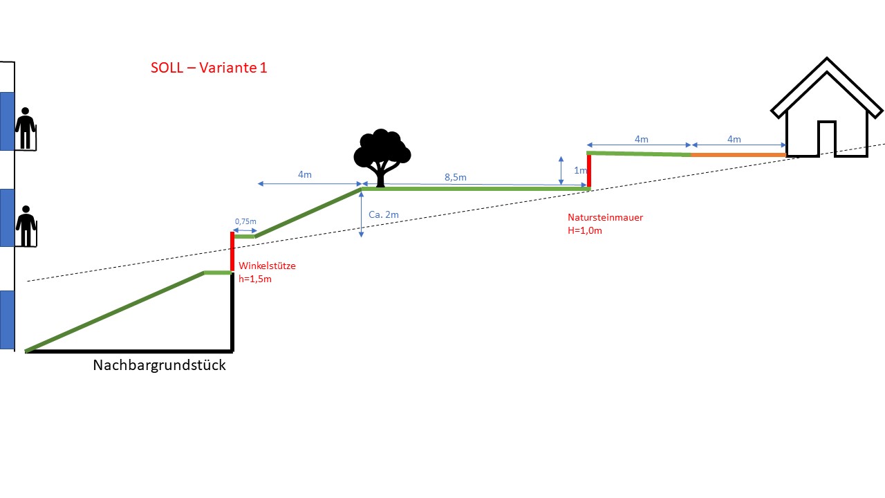

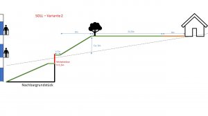

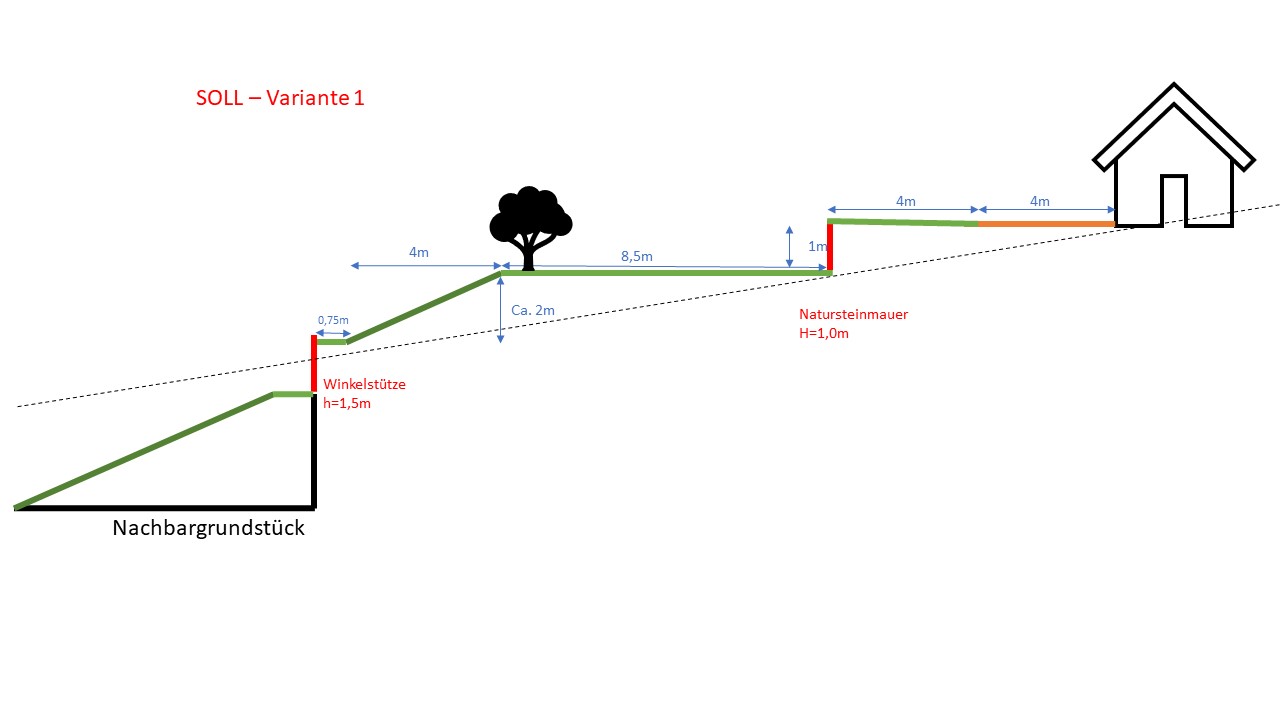

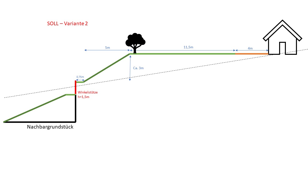

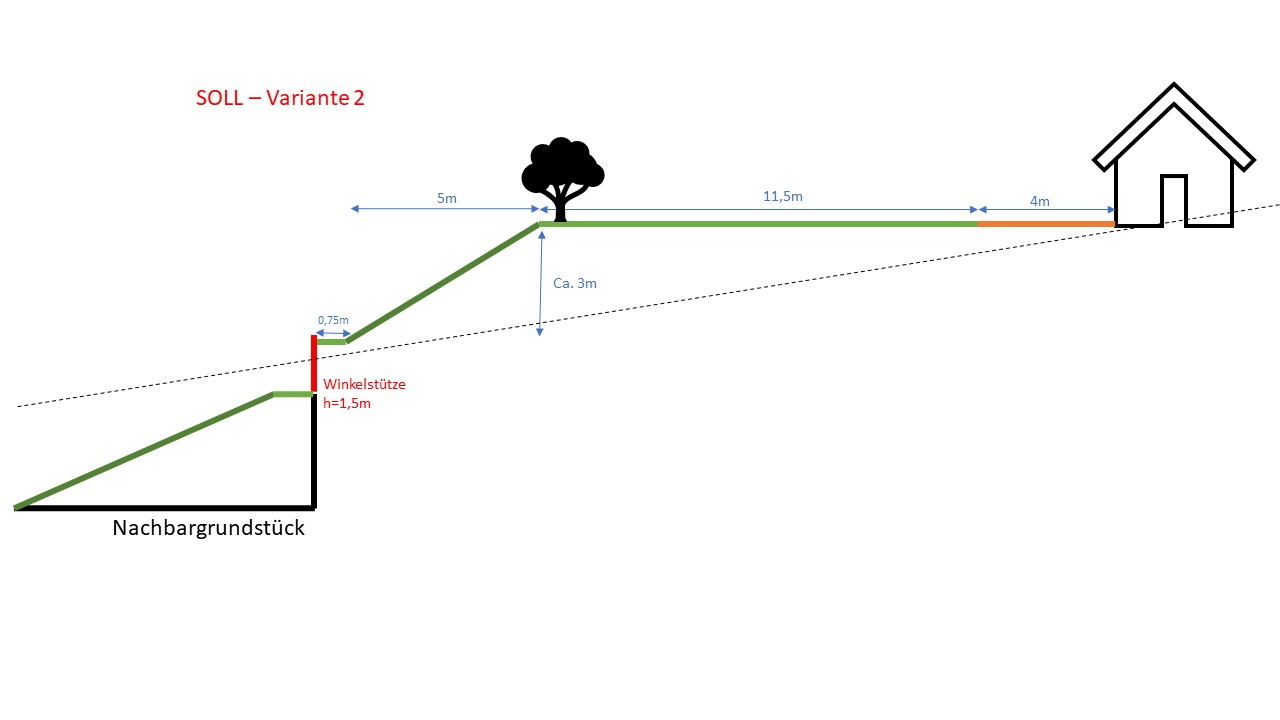

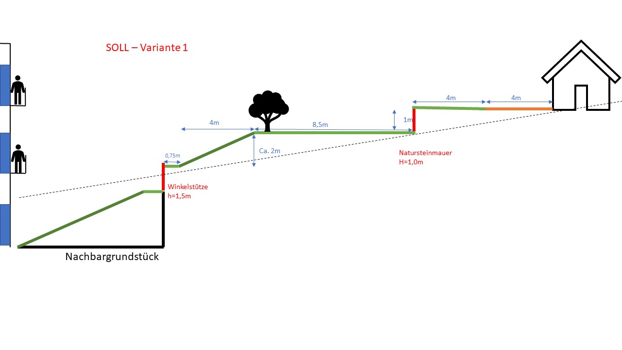

    wir planen aktuell unseren Hanggarten und überlegen wie wir uns Sichtschutz zum unterliegenden Grundstück verschaffen können. Die oberste Etage von dort liegt grob auf Höhe unseres Kellers, von dem aus wir in unseren Garten raus gehen.
    Wir überlegen nun unseren Garten zu terrassieren (zwei Gartenebenen) und haben die Befürchtung, dass das nachteilig für den Sichtschutz sein könnte, da wir die obere Ebene komplett mit Rasen versehen würden und erst auf der zweiten Ebene Bepflanzung vorsehen würden. Alternativ würden wir alles auf unsere Ebene belassen und gegen Grundstücksende mit einer Böschung den Höhenunterschied ausgleichen. Kurz vor der Böschung würden wir dann eine Bepflanzung zum Sichtschutz vornehmen.
    Zwei Skizzen einmal anbei.
    Hatte jemand ähnliche Fragestellungen bei seiner Planung? Wie habt Ihr es gelöst? Was könnt Ihr empfehlen?
    Vielen Dank vorab für Eure Rückmeldungen!

    Wie steht denn das Nachbarhaus? - mit welcher Höhe?
    Eure Frage bezieht sich doch auf den Sichtschutz ggü des Nachbarn, sodass Ihr aber auch die nicht in Nachbars Garten einsehen können?
    So, wie die Zeichnungen es zeigen, sehe ich gar keine Sichtachse, die Eure Gedanken oder Euer Problem bestätigt… letztendlich ist es egal, ob ihr es nach 1 oder 2 macht: wenn ihr dann den Wall zum Nachbarn noch mit Büschen zb in 2 Meter Höhe bepflanzt, dann sperren sie noch dazu die Sicht.
    Ich würde allerdings die geringere Neigung bevorzugen, da man dann besser das Erdreich mit der Bewurzelung sichern kann.
    Sichtschutz für eine Terrasse würde ich immer separat an der Terrasse selbst pflanzen, schon allein für Windschutz.

    Wie genau schaut die SW des Nachbarn aus? Oder will der gar keine SW errichten?
    Böschungen steiler 1:2 wuerde ich vermeiden. Bepflanzung im Bereich der Böschung.
    Wenn Ihr genug Erdaushub habt, ist die 2. Variante vermutlich günstiger.
    Sind so extreme Auffüllungen erlaubt?
    Wie haben das denn die Nachbarn, die auf Deiner Höhe bauen, erledigt? Eventuell erzeugst Du da dann auch Höhenunterschiede??
    Meinst Du wirklich der Nachbar hat nichts anderes zu tun als ins OG zu gehn und Euch zu beobachten?

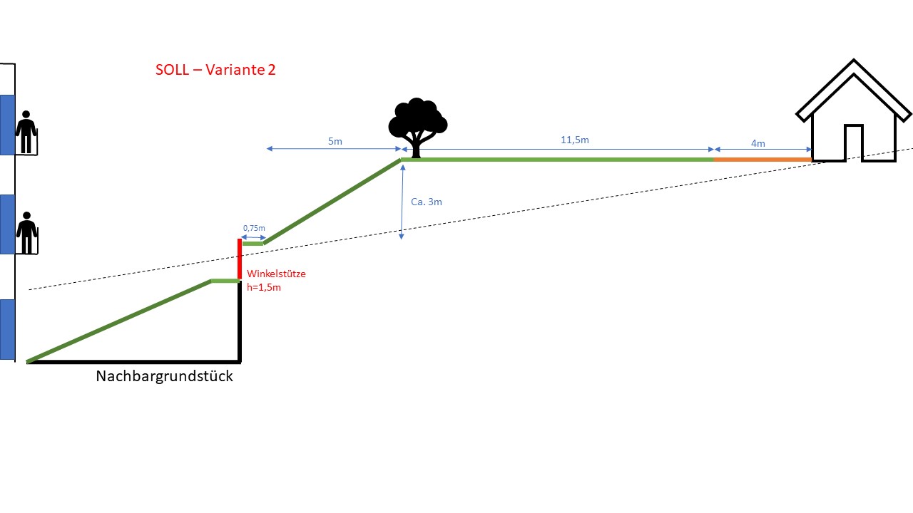

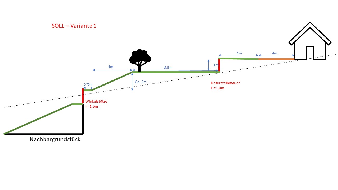

    Beim Nachbarhaus handelt es sich um ein Mehrfamilienhaus, welches erst kürzliche bezogen wurde. Es steht zwar ca. 20m von der Grenze und somit ca. 40m von meinem Haus entfernt, trotzdem fand ich es irgendwie komisch, als die Nachbarn letzte Woche dort vom Balkon "Hallo" riefen. Wir hätten im Garten ganz einfach doch ein wenig Privatsphäre.
    Ich habe die Skizze mal entsprechend um das Nachbarhaus ergänzt.
    Die Nachbarn neben uns haben hoch angefüllt (Gestaltung gemäß Variante 2), das andere Nachbargrundstück neben uns ist noch unbebaut, es liegt deutlich tiefer als wir. Darum überlegen wir, unseren Garten in die Richtung zu terrassieren.

    Bei direkten Blickkontakt grüßen sich Nachbarn, ist halt so.
    Aber ich kann den Einwuchs verstehen.
    Immer noch V1, aber mit höheren Sträuchern.
