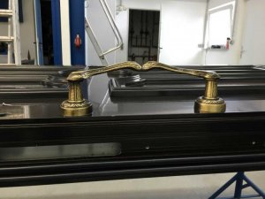

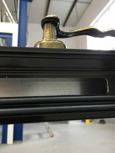

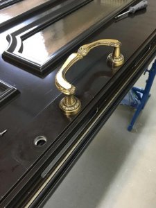

    ich habe mir einen Altbau gekauft und bin diesen z.Zt. am Sanieren.
    Dazu habe ich mir eine gebrauchte Aluminium-Haustüre der Firma Schüco gekauft.
    Leider hat die Haustüre einige Gebrauchsspuren, daher möchte ich diese gerne lackieren.
    Zum eigentlichen Problem: ich habe leider keinen blassen Schimmer wie ich den Außengriff der Haustüre demontiert bekommen.
    Im Anhang einige Bilder der Haustüre und des Außengriffs.
    Gibt es da einen "Trick" - oder muss ich die gesamte Tür auseinanderbauen, weil der Griff im Inneren befestigt wird?
    Kann mir eventuell jemand weiterhelfen?
    Für Tipps sehr dankbar, vielen Dank im Voraus :-)

    Genau wie vermutet:)
    Drücker abschrauben, Beschlag rausschrauben und dann müsste man die Schrauben im Rahmen sehen.
    Aber vorsicht beim rausschrauben, wenn Schraube fällt liegt Sie schon mal im Rahmen.
    Oder nach kleinen Madenschrauben an Griff-Innenseite suchen und lösen.
    mfg

    Habe ebenfalls eine Schüco Alu Haustür, ca 20 Jahre alt.
    Die Verschraubung des Außengriffes mit zwei Muttern war nur nach Entfernen der Türfüllung zu erreichen.
    Habe auch lange herumgerätselt, da weder am Griff selbst, hinterm Schloss noch auf der Tür Innenseite eine Verschraubung zu sehen war.
  4. #4 stefand, 13.08.2016
    stefand
    stefand
    05.02.2016
    Dipl Ing
    Köln
    Die Türfüllung zu entfernen ging ganz gut, die Dichtungen innen herausziehen, Alu Glasleisten dann nach innen kippen und entfernen. Die Dichtungen waren noch einwandfrei und überstanden auch den Wiedereinbau problemlos. Fachgerechte Verklotzung der Füllung beachten.
