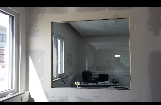

    Wir möchten 6 Büroeinheiten per Trockenbau errichten im Bestand. Da Aussenfenster knapp sind, möchte ich einige innen liegende Räume mit Innenfenster versehen, so dass sie vom Nachbarraum etwas Licht abkriegen. Ich hab allerdings den Eindruck, dass die Trockenbaufenster echt teuer sind im Vergleich zu normalen Fenstern. Hat jemand schon mal sowas gebaut und kennt eine günstige Alternative?

    Ausschnitt herstellen von einer Seite einen GK Streifen auf das Profil schrauben,
    Scheibe einsetzen, GK Streifen von der anderen Seite montieren
    ein guter Trockenbauer weiß wie das geht

    ist keine Bastelei, wird vielerorts so gemacht, als Leibung gibt es Formteile......
    Ausrede Lüften zählt auch nicht, da es innenliegende Büros sind, Tür auf
    oder möchtest du den Mief des anderen Büros?

    Ich meine so etwas...

    Genau das meinte ich auch, habe nur leider kein Bild, aber das gibt es auch mit Schall- u Brandschutz
